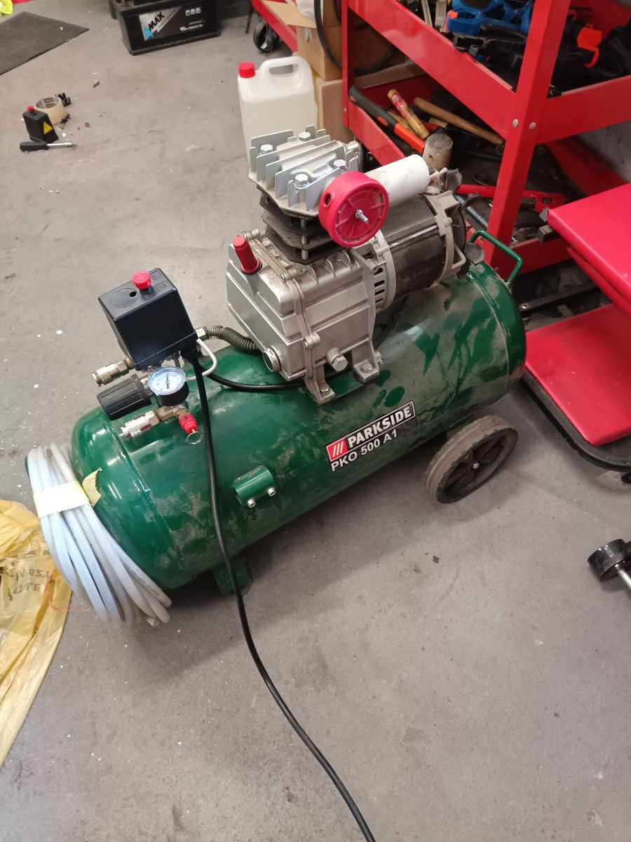

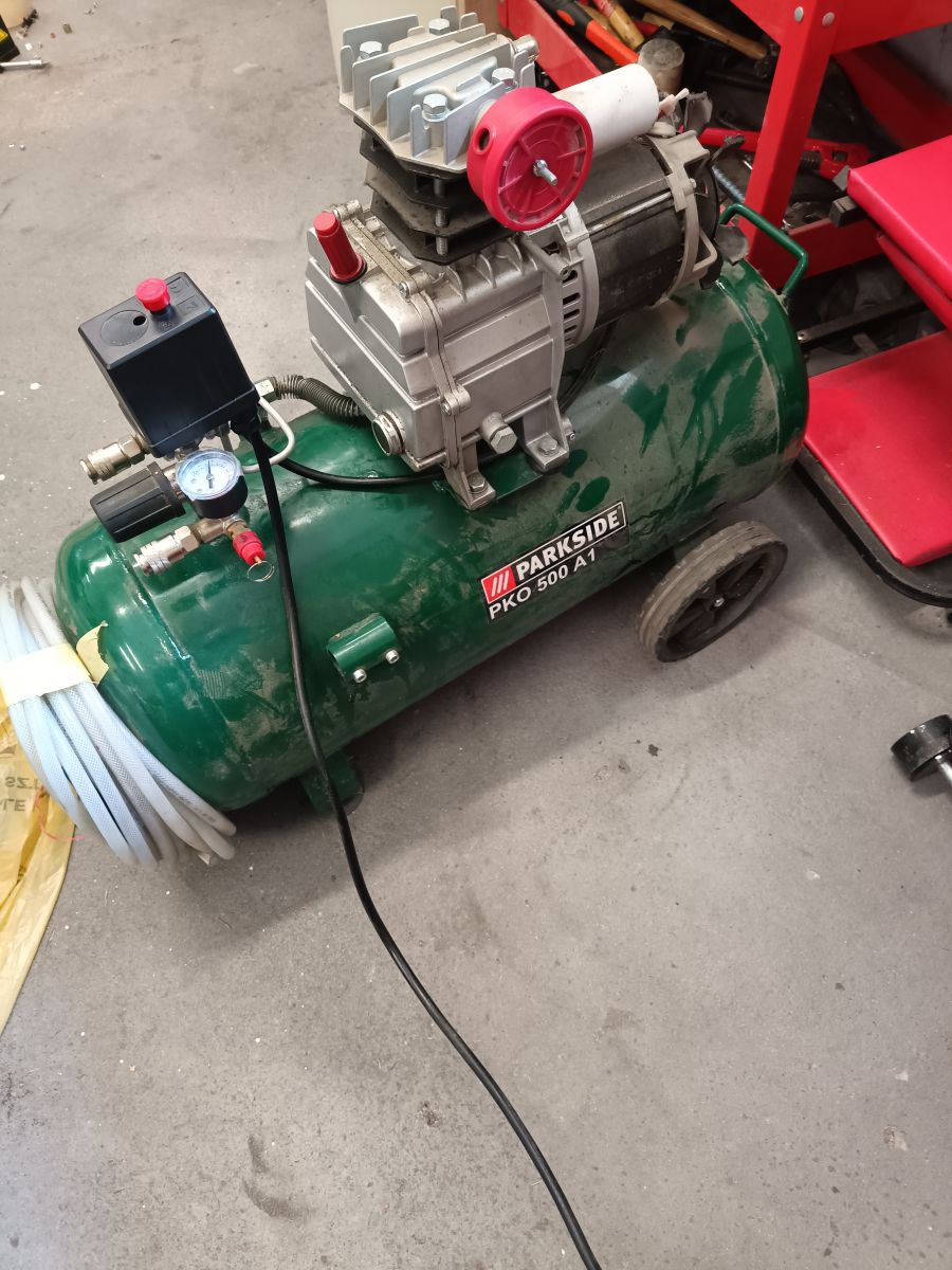

    Witam mam kompresor parkside PKO 500 a1 jednocylindrowy po włączeniu dobije do 9 bar i zamiast się wyłączyć wypuszcza powietrze zaworem upustowy po czym załącza się na nowo i tak w kółko jak to naprawić? Z góry dziękuję za pomoc czekam i pozdrawiam Grzegorz Kompresor Parkside PKO 500 A1 w warsztacie. Kompresor Parkside PKO 500 A1 w warsztacie.

    Jeśli na gwarancji, należy oddać do serwisu. Jeśli po gwarancji, to prawdopodobnie uszkodzony jest presostat (wyłącznik ciśnieniowy).

    Gdzie on się znajduje?
    To już wymieniłem i dalej to samo, co może być jeszcze przyczyną?

    Po ściągnięciu czarnej plastykowej obudowy z presostatu, będziesz miał dostęp do sruby regulacyjnej, w moim kompresorze jest ona na klucz 10mm. Trzeba tą śrubą wyregulować ciśnienie wyłączenia silnika w kompresorze.

    Właśnie to się dzieje, że się nie wyłącza, wyrzuca ciśnienie i po chwili dopompowuje, i tak w kółko, a zawór ciśnienia wymieniłem, filtr powietrza i wypuściłem wodę ze zbiornika i nic to nie dało. Jakieś pomysły??

    Zamówiłem nowy presostat i dalej wyrzuca ciśnienie zaworem bezpieczeństwa i po chwili dopopowuje! Co daje sygnał do wyłączenia kompresora po nabiciu ciśnienia?

    Co daje sygnał do wyłączenia kompresora po nabiciu ciśnienia ?
    Do tego służy wyłącznik ciśnieniowy, czyli presostat.
