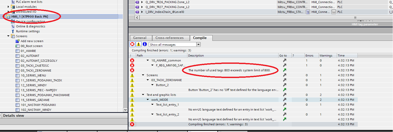

    Ilość tagów w HMI:
    Pojawił mi się taki komunikat jak na rys.: Zrzut ekranu z komunikatem o przekroczeniu limitu tagów w panelu HMI KTP900 Basic PN.
    Panel: KTP900 Basic PN (6AV2 123-2JB03-0AX0)
    TIA: WinCC Advanced V17, Update 7.
    Limit rodziny / typu HMI (BASIC) czy używanej wersji WinCC ?

    Limit abyś kupił model wyżej ;)
    Pozdrawiam,

    Nie trzeba kupować wyższych modeli. Przecież na raz z wszystkich tagów się nie korzysta. Tagi pełniące te same funkcje odnoszące się do różnych urządzeń można multipleksować w zależności od wybranego urządzenia.
    Tu się zgodzę. Z Simensem zawsze trzeba coś kombinować...Tak na marginesie
    struktura jest chyba liczona jako jeden Tag jak coś.
