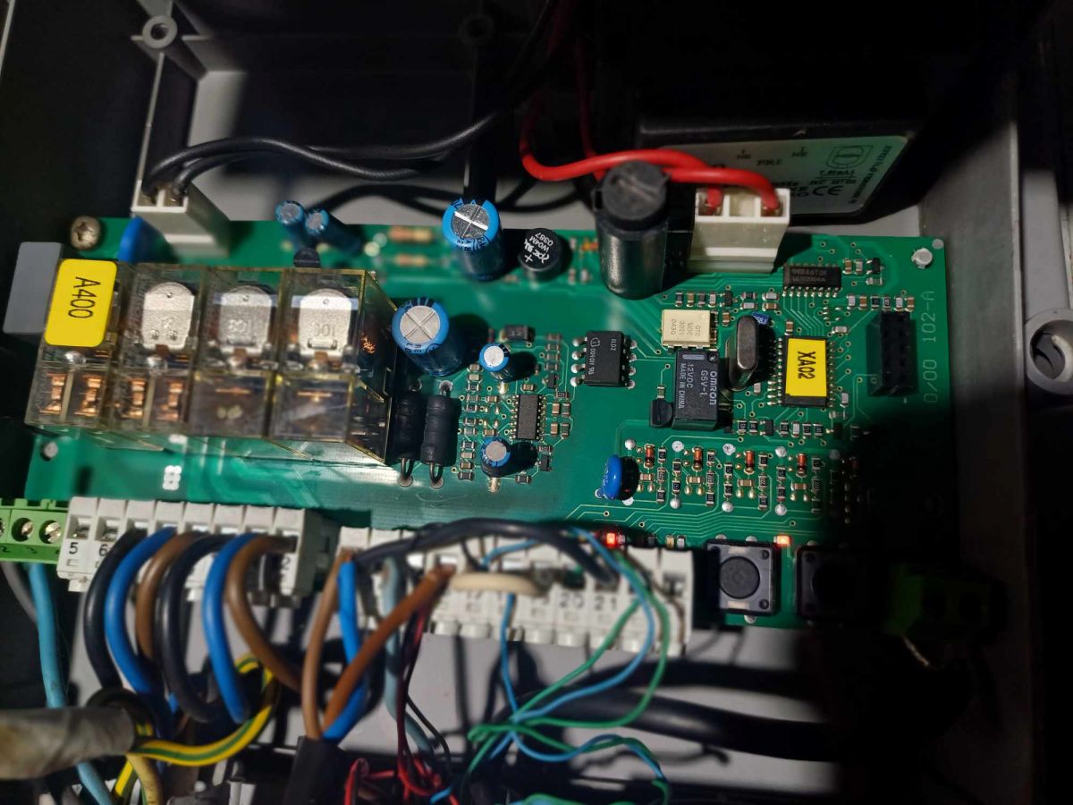

    Fotokomórka nie działa. Mindy A 400 system do otwierania bramy.
    Problem jest następujący. Używam konfiguracji z jedna parą czujników na wjeździe bramy. Po kilkunastu latach zaczęła załączać mi się czujka, jakbym autem wyjeżdżał. Kupiłem nowe czujki dalej to samo. Cały czas są załączone. Sprawdziłem aparatem że dioda po jednej stronie się nie świeci. Był to dobry strzał. Napięcie wchodzące na płytkę ma wahania od 7V do 9 V . Powinno być 24V. Brama wykrywa "przeszkodę" i nie da się nic zrobić. Więc wziąłem zasilanie z drugiej, ale nic to nie da, owszem czujka działała bo dopływało odpowiednie napięcie. Jednak centrala wykrywa, kanał 13(tx foto ) nie działa i nie przechodzi sekwencji testu i koniec. Podsyłam zdj. płytki. A i jeszcze jedno. Bez podpiętej czujki na linii 13 jest 24V. Gdy podpinam spada do 7V, tak jakby pod obciążeniem jakaś przetwornica nie wyrabiała prądowo czy coś. Proszę o pomoc. Z góry dzięki. W załączniku dołączam dokumentację.

    1. Zmierzyć napięcie w centrali po odłączeniu żył zasilających fotki.
    2. Szukać uszkodzenia przewodu zasilajacego fotki.

    >>21202429 napięcie w centrali po odłączeniu fotki wynosi 23,3 V ( czyli prawidłowo ), po podłączeniu spada do 7V - 8 V, a przewód zasilający fotkę jest dobry, nawet sprawdzałem na drugim przewodzie i to samo się dzieje.
    Co to znaczy? Pisz szczegółowo jeśli chcesz uzyskać jakąkolwiek pomoc.
    Fotokomórka podłączona na krótko do centrali także powoduje spadek napięcia?

    >>21203593 Tak, podłączona na krótko do centrali powoduje spadek napięcia.

    Więc uszkodzona fotokomórka bądź płyta centrali.

    >>21203623 Fotokomórka jest sprawna. Są nowe, na starej działo się to samo wiec, to nie jej problem. Na 100% problem leży w centrali i obstawiam, że jeden z układów odpowiadający za "robienie" napięcia na tą czujkę jest uszkodzony, tylko nie wiem który i jak ewentualnie to zdiagnozować. Z tego co wyczytałem w datasheet tych układów strzelam że to ULN2004A albo QTC MOC3021

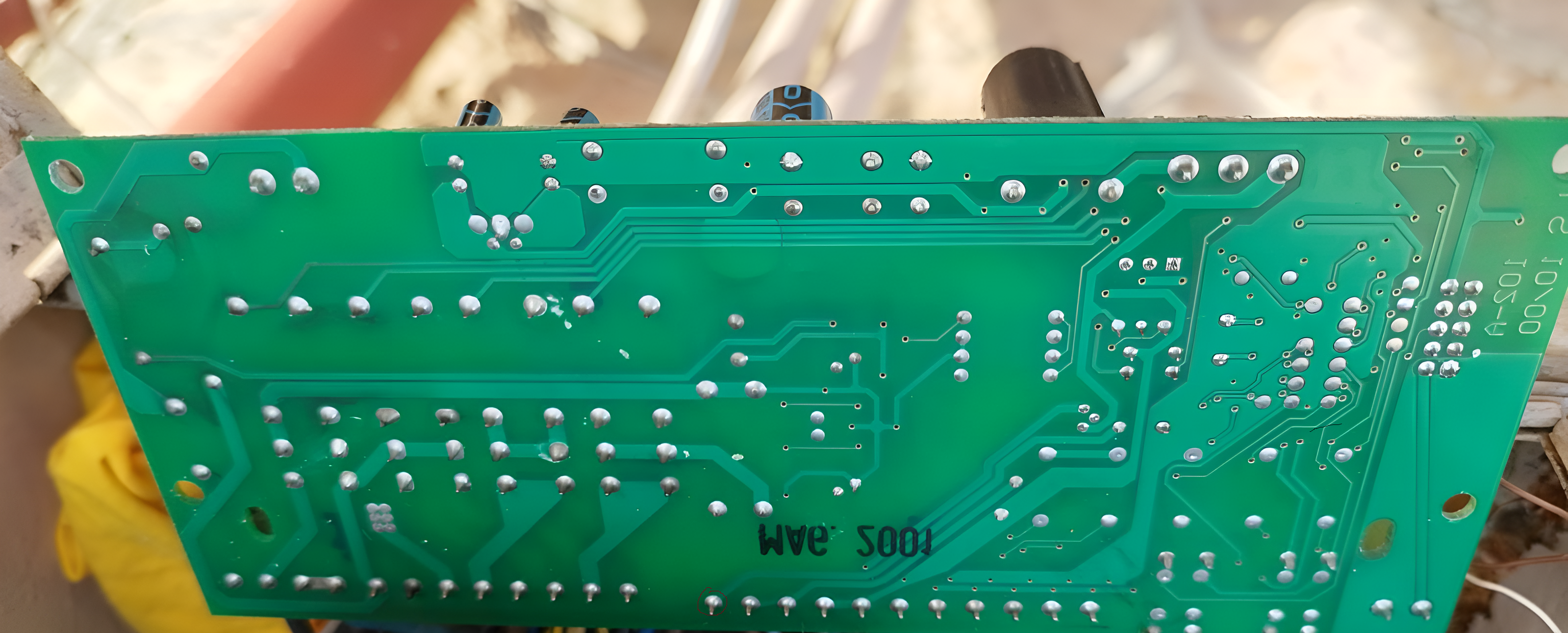

    Należy wyjąć płytę, zrobić zdjęcia z obu stron w jak najlepszej jakości(przy okazji przyjrzeć się czy nie widać śladów fizycznego uszkodzenia).

    >>21203641 Płytę wyjmowałem, nie widać jakiś fizycznych uszkodzeń i w tym jest problem. A zdj, całej z obu stron mogę podesłać jutro.

    Czekamy więc na zdjęcia, może po ścieżkach da sie dojść do kluczowych elementów.
    Chociaż na początek martwi mnie ten lewy rezystor obok przekaźników.

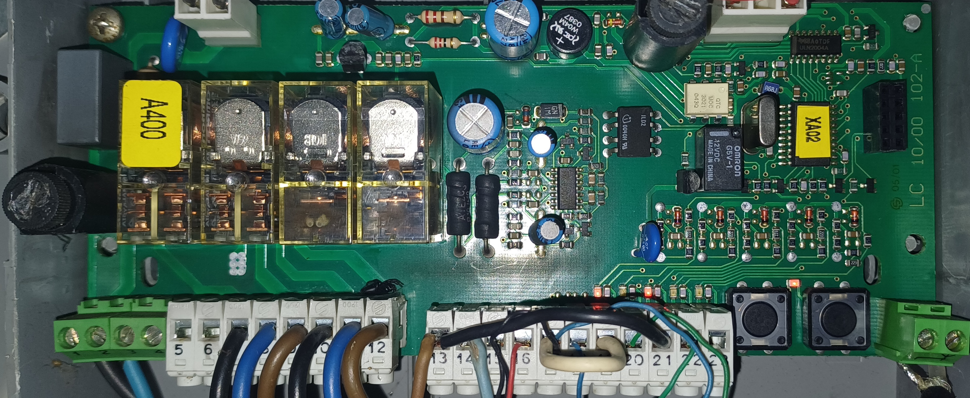

    >>21203653 Podsyłam zdjęcia Zielona płytka drukowana z widocznymi ścieżkami i punktami lutowniczymi. Zdjęcie płytki drukowanej z różnymi komponentami elektronicznymi i podłączeniami.
    >>21203679 >>21204817 patrząc na ścieżkę od pinu 13 ( tx foto czyli ta czujka ) to prowadzi on do układu OMRON G5V-1, podaje on również zasianie na druga fotokomórkę (pin16) czyli parę do tej co nie działa. Na pin 16 podaje ładnie 24V niezależnie czy podpięta jest czujka czy nie, przeciwnie do 13, która tak jak pisałem wcześniej po podpięciu czujki spada napięcie do 7V.

    Problem rozwiązany. Problem leżał w 4 przekaźnikach. Po kilkunatu latach miały one powypalane styki. Rozebranie ich oraz wyczyszcenie przywróciło działanie centrali a w szczególności fotokomórek.
