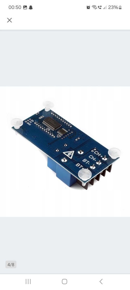

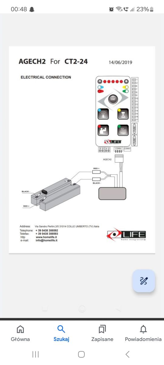

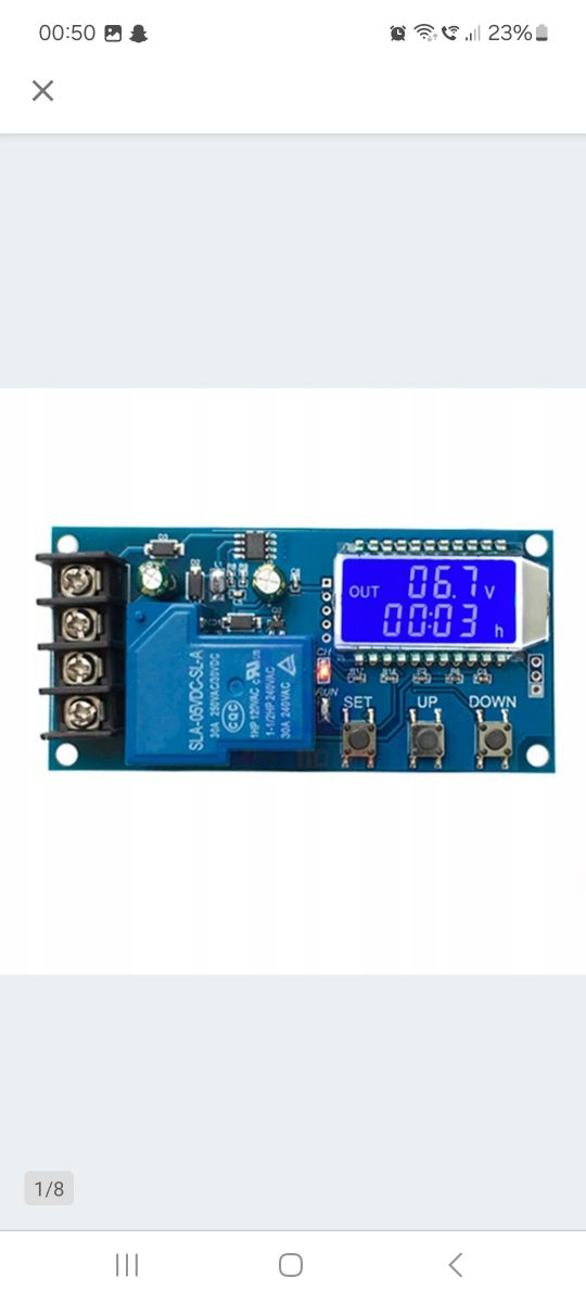

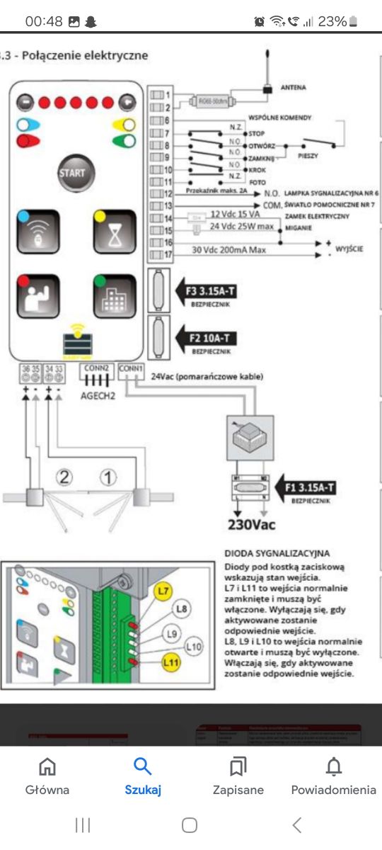

    Witam, próbuję podłączyć awaryjne zasilanie do centrali bramy dwuskrzydłowej Easyway 210. Kupiłem dwa akumulatory 12V i połączyłem je ze sobą (tak polecił producent) i podłączyłem pod styki AGECH2 (tak również polecił producent), które widać na schemacie, który dołączę w załączniku. Całość działała bez zrzutu, ale przy okazji montażu przycisku otwierającego furtkę dostrzegłem, że akumulatory są spuchnięte jak balony. Moim wnioskiem było to, że doszło do przeładowania akumulatorów. Kupiłem regulator ładowania akumulatora, ale nie mam pojęcia jak to podłączyć. Kombinowałem już na wszystkie strony, ale albo nie działa, albo słychać, jak w akumulatorach aż się gotuje, albo słychać gotowanie i wartość V na regulatorze wciąż rośnie mimo zadanej górnej granicy 23V, tak jakby regulator był w stanie odczytać napięcie akumulatora, ale do ładowania dochodziłoby nie przez regulator. Mam nadzieję, że dobrze wytłumaczyłem, w załącznikach przesyłam schemat centrali, schemat awaryjnego zasilania centrali oraz regulator ładowania. Dziękuję i pozdrawiam.
    Schemat połączeń elektrycznych AGECH2 dla CT2-24.
    Schemat połączenia elektrycznego centrali bramy Easyway 210 z oznaczeniami.
    Niebieska płytka regulatora ładowania z metalowymi stykami i komponentami.
    Elektroniczny regulator ładowania z wyświetlaczem

    To nie jest regulator ładowania a sterownik ładowarki, ustawia się na nim progi napięcia kiedy ma zostać ona włączona/wyłączona (ładowarka). 23V to za mało dla dwóch akumulatorów w szeregu, typowe AGM stosowane wUPSach czy zasilaczach buforowych, mają zalecane 13,5 - 13,8 V dla pracy buforowej (dla 12V) co daje 27 - 27,6 V (dla 24V).

    Na aukcji było napisane regulator, dlatego tak to nazywam. Jeśli podłączę tak, by brama działała zarówno bez prądu, jak i z prądem, to podczas gdy jest włączony prąd, sterownik pokazuje wartość ok. 33V i rośnie. Bojąc się, że znowu ugotuję akumulatory i będą do wyrzucenia, wyłączyłem to.
