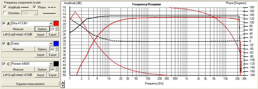

    @PATRO09 tu masz przykład charakterystyk amplitudowych i fazowych dwóch wzmacniaczy.
    Wykresy charakterystyk amplitudowych i fazowych wzmacniaczy Eltra ATS 361 i Pioneer A-400X.
    Czerwona linia ciągła to charakterystyka amplitudowa wzmacniacza Eltra ATS 361. Wynika z niej, że ten wzmacniacz ma płaską charakterystykę w zakresie 100Hz-5kHz. Poza tym zakresem wprowadza zniekształcenia liniowe, czyli nie wzmacnia wiernie sygnałów o częstotliwości spoza tego zakresu.
    Czerwona linia przerywana to charakterystyka fazowa. Ten wzmacniacz nie odtwarza wiernie fazy sygnałów wejściowych ze źródła np. CD, czyli wprowadza zniekształcenia fazowe w zakresie 20- 20000Hz.
    Czarna linia ciągła to charakterystyka amplitudowa wzmacniacza Pioneer A-400X. W zakresie 20-20000Hz nie wprowadza on zniekształceń liniowych, gdyż ma właśnie płaską charakterystykę, czyli równomiernie wzmacnia każdą częstotliwość z tego zakresu.
    Czarna linia przerywana to jego charakterystyka fazowa. W zakresie 20- 10000Hz ten Pioneer nie wprowadza zniekształceń fazowych. czyli wiernie odtwarza fazę sygnałów wejściowych ze źródła np. CD.
    Powyżej 20kHz wykresy się urywają gwałtownie gdyż skończyły się możliwości sprzętu pomiarowego.

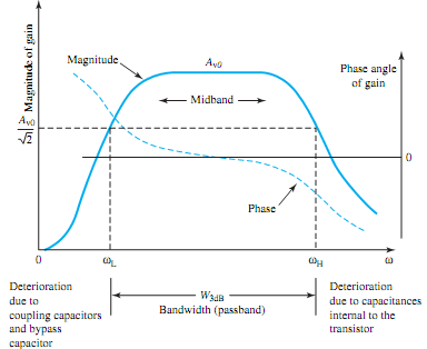

    Uzyskanie płaskiej charakterystyki we wzmacniaczu jest proste, ale w zestawie głośnikowym czy słuchawkach jest niesamowicie trudne, tak że o końcowym efekcie zawsze decyduje przetwornik elektroakustyczny oraz pomieszczenie w którym rozchodzi się dźwięk.
    Charakterystyka wzmacniacza półprzewodnikowego, ze sprzężeniem zwrotnym, na środku jest płaska, zagina się na początku i na końcu. Miejsca gdzie się zagina możemy odsunąć tak daleko, jak nam się podoba, zależnie od zastosowanych kondensatorów. Rzeczywiste zmierzone charakterystyki wzmacniaczy, wyglądają tak samo jak książkowy przykład poniżej:
    Charakterystyka wzmacniacza półprzewodnikowego ze sprzężeniem zwrotnym, pokazująca płaską część w środku i zagięcia na końcach.

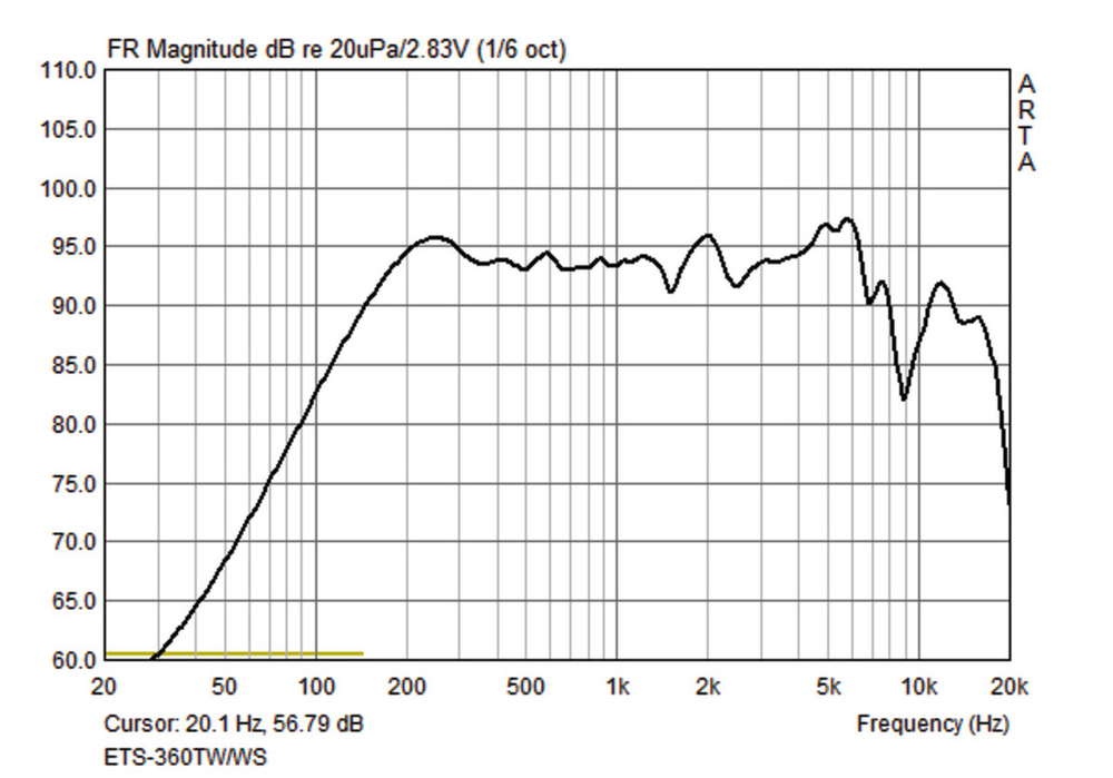

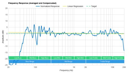

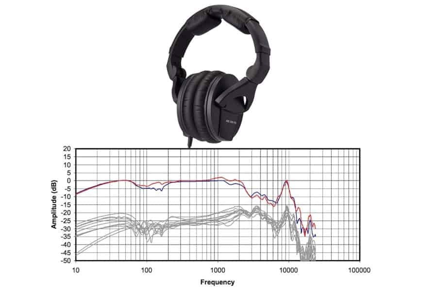

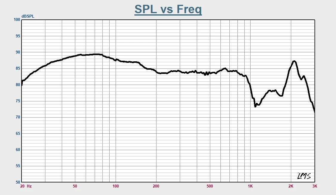

    Przetworniki mają dużo gorzej, przykładowe charakterystyki głośników, zestawów głośnikowych i słuchawek
    Charakterystyka częstotliwościowa głośnika z nieregularnym przebiegiem Wykres charakterystyki głośnika przedstawiający poziom ciśnienia akustycznego w funkcji częstotliwości. Wykres przedstawiający charakterystykę częstotliwościową zestawu głośnikowego z linią odniesienia. Na zdjęciu widoczne są czarne słuchawki umieszczone nad wykresem charakterystyki częstotliwościowej, ilustrującym ich działanie akustyczne w zakresie amplitudy i częstotliwości.
    Dlatego te idealnie płaskie charakterystyki wzmacniaczy, z dokładnością do ułamka dB, przydatne w precyzyjnych układach pomiarowych, w audio nie mają znaczenia. Wzmacniacz ma być lepszy niż głośnik i byle jaki wzmacniacz za 5zł w kategorii płaskości charakterystyki wygra z najlepszymi głośnikami.
