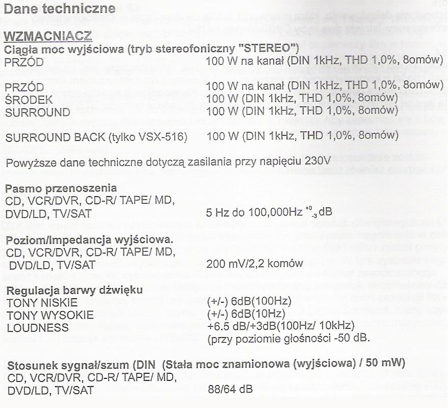

    Ten parametr sygnał/zakłócenia 88/64 dB mówi także jakie głośniki mam mniej więcej kupić ? [Efektywność głośników]
    dybas:
    Rubryka "warunki" podaje parametry sygnału: przebieg sinusoidalny 1kHz,
    zniekształcenia 1%, impedancja 6Ω.
    O co tu dokładnie chodzi?
    Czy jak podłącze głośniki 6 ohm będą efektywniej grać niż na 8 ohm-ach
    Mój ampli ma funkcję przełączania pracy na impedancji: 8ohm lub 6ohm
    Tu są dane z instrukcji VSX 516
    Jakie parametry amplitunera wpływają na efektywność przy różnych impedancjach?
    ale gdzieś jest pomyłka: albo na stronie producenta albo w instrukcji.
    ponieważ tam piszą że zniekształcenia THD są przy 10% a tu piszą że THD przy 1,0%

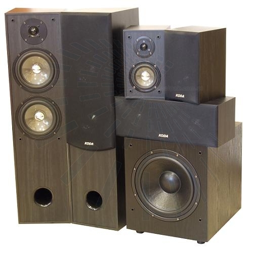

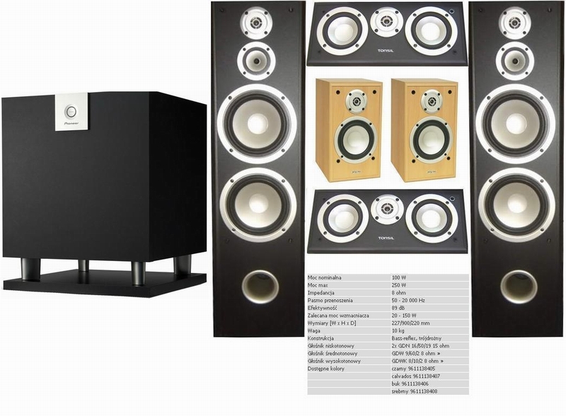

    proszę na podstawie poniższej fotki określić moc rzeczywistą tego ampa (w stereo - na kanał, oraz w dolby - na kanał)
    i efektywność głosników jakie mam kupić [zeby w ampli nie wyskakiwał komunikat overload bo głośniki za słabe]
    ampli z sieci pobiera 320W
    myślałem nad zestawem :
    - subwoofer pioneer S-W160S-K ( http://pioneer.pl/pl/products/42/99/161/S-W160S-K/index.html )
    - kolumny tonsil fenix II ( http://protonsil.pl/?s=1&page=1&k=1&cid=8&p=1 )
    lub zestawem Koda ( http://audioplaza.pl/product_info.php?products_id=333 )
    Proszę nie polecać mi innego zestawu tylko wyrazić swoje opinie, za i przeciw (chodzi także o cenę, że nie jest on drogi)
    Głównie chodzi mi o kolumny frontowe i subwoofer, bo narazie to zamierzam kupić.
    Który podany zestaw będzie lepszy?

    Przede wszystkim nie przywiązałbym aż takiej dużej wagi do mocy.
    Te 10% THD przy 100W dla 1kHz to prawdopodobnie błąd... nie sądzę, żeby Pioneer tak mierzył moc znamionową. Określanie mocy znamionowej, jako tej, przy której zniekształcenia dla 1kHz wynoszą 1% to prawie standard.
    Wracając do mocy:
    Zauważ, że 50W to jedynie 3dB mniej mocy (czyli natężenia dźwięku) albo, jak kto woli, 6dB mniej ciśnienia akustycznego niż 100W (bez względu na skuteczność głośnika, zakładam jedynie, że jest stała w funkcji mocy sygnału wejściowego). 6dB to nie jest wielka zmiana subiektywnie odczuwanej głośności!!!
    Poza tym - Twój konkretny egzemplarz może mieć przy 100W 1,5% THD, albo 0,5% THD, albo jeszcze inną wartość - w końcu elementy mają swoje rozrzuty. Na Twoim miejscu nie przejmowałbym się tak bardzo tą mocą... ważne jest, żeby kolumny miały spory zapas. Nie należy też odtwarzać przy pełnej mocy, gdyż wtedy głośniki wysokotonowe (nawet jeśli są częścią 200W kolumny) mogą się łatwo spalić. Wynika to właśnie z poziomu zniekształceń jakie generuje wzmacniacz - głośniki wysokotonowe mają najcześciej za mała moc do "obsłużenia" takiego sygnału. Niskotonowym grozi co najwyżej wystrzelenie membraną w pokój
    proszę na podstawie poniższej fotki określić moc rzeczywistą tego ampa (w stereo - na kanał, oraz w dolby - na kanał)...
    .. i efektywność głosników jakie mam kupić [zeby w ampli nie wyskakiwał komunikat overload bo głośniki za słabe]
    Tak jak napisał kolega powyżej: efektywność głośników nie ma nic wspólnego z mocą wzmacniacza - te parametry są niezależne.
    Twój problem z "Overload" wynika z czegoś innego. Albo masz błąd w podłączeniu kolumn, albo wzmacniacz jest wadliwy i sie rzeczywiście za bardzo grzeje, albo błędnie informuje o tym, ze jest przeciążony.
    Wynika z tego, ze wzmacniacz ma 2x100W w trybie stereo (2 głośniki - front), niestety producent dość niejasno (jak dla mnie) określił moc wyjściową pozostałych kanałów.
    W każdym razie należy przyjąć, że sumaryczna moc oddawana przez wzmacniacz w żadnym wypadku nie może być większa niż moc pobierana z sieci (320W).
    W tym wypadku nie więcej niż 60W przy pracy w trybie dolby.
    Efektywność:
    Parametr ten informuje nas o poziomie hałasu (w komorze bezechowej) jaki wytworzy dana kolumna po dostarczeniu jej mocy 1W, natężenie dźwięku w dB mierzy się z odległości 1m od kolumny.
    Z definicji wynika, że lepsza jest ta kolumna która wytworzy większe natężenie dźwięku (zagra głośniej) przy tej samej dostarczonej do niej mocy.
    Overload we wzmacniaczach nie wynika z efektywności ale ze zbyt niskiej impedancji kolumny, która jest dołączona do wzmacniacza.
    W przypadku tego wzmacniacza zalecam użycie kolumn 8 omowych - na pewno nie będzie problemu z "overload", chyba że kolega uszkodzi wzmacniacz, np. poprzez przesterowanie go.
