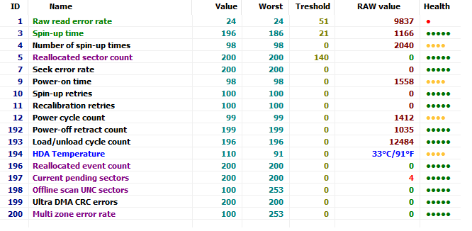

    Witam, mam problem z dyskiem zewnętrznym ADATA.
    Nie mogę dotrzeć do plików, po włożeniu dysku i próbie wejścia do środka i skopiowania plików dysk potrafi się zaciąć wraz z całym komputerem i w konsekwencji rozłączyć.
    Przesyłam SMART z dysku.
    Mam pytanie, jakim programem mogę spróbować go uratować? Zależy mi głównie na danych.
    I czy jest jakakolwiek szansa?

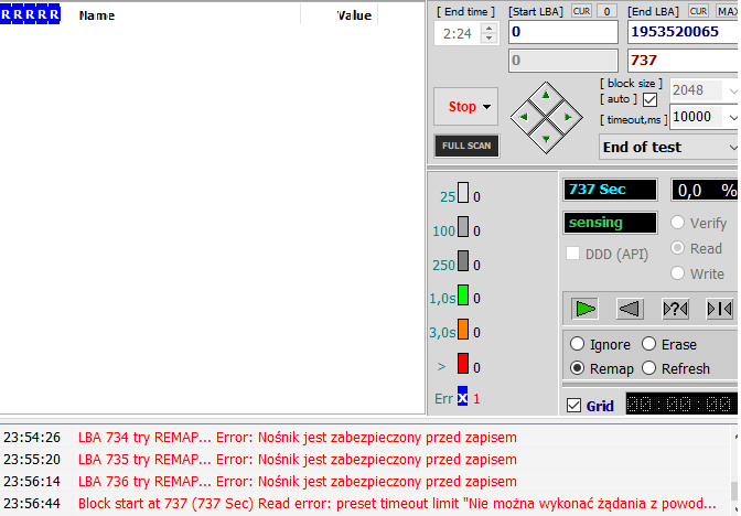

    Próbowałem naprawić dysk za pomocą Victorii
    oto screen z błędami, problem z zapisem.

    filipgustek96 napisał:
    Mam pytanie, jakim programem mogę spróbować go uratować ?
    Żadnym.
    Najpierw to należy zrobić kopię posektorową nośnika ale w Twoim przypadku będzie to najprawdopodobniej niemożliwe. Jeżeli dane są bardzo ważne to zostaje Ci oddanie dysku do specjalistycznej firmy.
    Proszę podać model dysku.
    Nie należy podejmować żadnych prób napraw jeśli dane są ważne.W pierwszej kolejności ratujemy dane można spróbować wykonać kopię posektorową, przykłady:
    https://www.elektroda.pl/rtvforum/topic1330869.html
    https://www.elektroda.pl/rtvforum/topic1330304.html
    Sugeruję nie używać chkdsk. Po zabezpieczeniu danych można spróbować naprawy HDD
    - Adata, to tylko obudowa. Ważne jest, co siedzi w środku. Podejrzewam, że jakiś Rosewood, bo Adata pcha do swoich obudów co najtańsze/najgorsze. Byłeś już proszony o model dysku. Na wszelki wypadek wyłącz obsługę funkcji TRIM.
    ->wykonaj kopię posektorową i odzyskuj z kopii. SMART nie wskazuje, by wykonać kopii się nie dało. Np. DMDE Narzędzia->kopiuj sektory
    Tu masz instrukcję do programu:
    https://dmde.com/pl/manual/toc.html
    - to był błąd, jaki może się przełożyć na pogorszenie stanu zawartości.
    WD Blue
    - to wciąż nie jest model. Znajdź na etykietce ciąg znaków "MDL: WDxxxxxx-xxxxxx lub przepisz ją z paszportu dysku z Wiktorii. Nie rozumiem, dlaczego obcinasz zrzuty ekranu z Wiktorii - tylko utrudniasz udzielenie sobie pomocy.
    Zamiast stosować się do porad na forum samodzielnie podejmujesz działania, w tym szkodliwe i ryzykowne, więc teraz samodzielnie ponoś konsekwencje.
    Wracamy do diagnostyki i (ewentualnie, jeśli po Twoich działaniach to jeszcze możliwe) kopii posektorowej. A jak nie, to ciesz się tymi zdjęciami, jakie udało Ci się skopiować.
