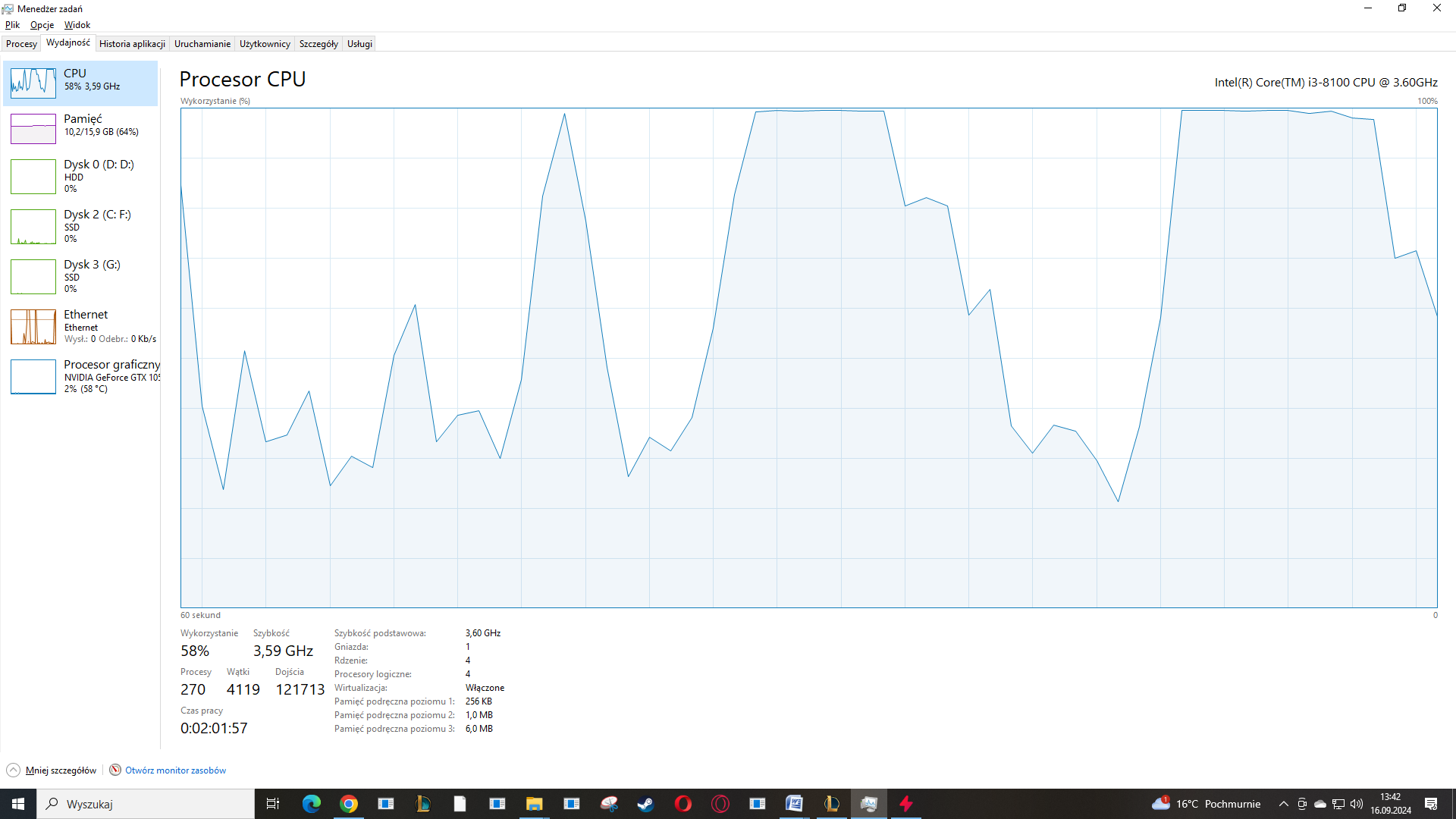

    mam pytanie... od razu zaznaczam, że nie znam się zbytnio na składaniu czy wymienianiu części na lepsze w komputerze...
    Problem polega na tak szybkich postępach, że komputer, a raczej jego podzespoły, spadają w wydajności w mgnieniu oka...
    płyta główna h310m pro-vdh (ms-7b29)
    procesor intel i3-8100 4x3.6
    grafika gtx 1050 ti 4gb
    ram 16gb
    Komputer staje się mało wydajny. Powiedziałbym wręcz, że robi się irytujący przez częste zwiechy czy dłuższy czas myślenia, a także spadające osiągi w grach typu cs go czy lol (ja wymagałem tylko płynnego chodzenia na niskich ustawieniach, nie żadne 400 fps... stałe 120 jest wystarczające)
    Często sprawdzając podczas przycięć itp. w menadżerze zadań widzę głównie procesor, który jest obciążony w dużym stopniu, niekiedy nawet w 100%...
    Czy sądzicie, że po kosztach wymiana procesora mogłaby pomóc i dać mu małego kopa na podstawowe działanie?
    Czy i7-7700 bądź i7-9700kf, nawet używki, to jest sens?
    Pozdrawiam i dziękuję za pomoc :)))

    problem jest taki, że nawet otwarcie większej ilości stron na przeglądarce powoduje użycie procka na 100%, a procesora graficznego to raptem 5%
    PS: są jakieś szanse sprawdzenia tego w mniej inwazyjny sposób? nie chcę reinstala robić, bo zbyt dużo danych na dyskach, a dwa obawiam się, że mogłoby coś zawsze pójść nie tak jak powinno xD
    przykładowo tak to wygląda
    Czy wymiana i3-8100 na i7-7700 lub i7-9700KF poprawi wydajność w grach? Czy wymiana i3-8100 na i7-7700 lub i7-9700KF poprawi wydajność w grach?
    czyli chyba dobrze mówicie chłopy... zrobiłem test z benchmarka
    UserBenchmarks: Game 29%, Desk 85%, Work 23%
    CPU: Intel Core i3-8100 - 78.9%
    GPU: Nvidia GTX 1050-Ti - 29.2%
    SSD: Spcc Solid State Disk 512GB - 41.7%
    SSD: Microsoft Storage Space Device 959GB - 71.1%
    HDD: Samsung HD502HI 500GB - 53.9%
    RAM: Unknown 2666 C16 Series 2x8GB - 67.8%
    MBD: MSI H310M PRO-VDH (MS-7B29)
    czyli mając słabą grafikę to będzie wyrzucało, że użycie procka na 100%?

    Twoja płyta nie obsługuje 7 generacji, ma też szczątkową sekcję zasilania i nie da rady wykarmić 9700K.

    twarcie wiekszej ilości stron na przegladarce powoduje procka użycie na 100%
    masz coś popsutego w windowsie

    problem jest taki. że nawet otwarcie wiekszej ilości stron na przegladarce powoduje procka użycie na 100% a procesora graficznego to raptem 5%
    Sprecyzuj co oznacza "większej ilości stron" ?
    To jest 10 stron , 20, 50,100, 500, 1000 ?
    Jakiej przeglądarki używasz? Czyżby Chrome ? Który jest w stanie zjeść większość dostępnych zasobów ?
    Zmień przeglądarkę na Mozilla Firefox - komputer odetchnie i będzie śmigał szybciej.
    m4r2in napisał:
    czyli mając słabą grafike to bedzie wyrzucało, że użycie procka na 100%?
    Nie.
    Wydajność w przeglądarce internetowej to inna kwestia niż wydajność w grach.
    Lepsza karta graficzna poprawia wydajność w grach.

    ogólnie miałem otwarty ten menadżer i otworzyłem kilkanaście nowych kart bez wpisywania czegokolwiek i to dało taki efekt.
    >>21228430
    czyli jak to sie ma jedno do drugiego?

    moja porada to kup sobie dysk za 50zł zainstaluj nowy system i zobacz czy będziesz miał te same problemy. bo uważam że twoje problemy nie są z procesorem tylko z systemem zaśmieconym
