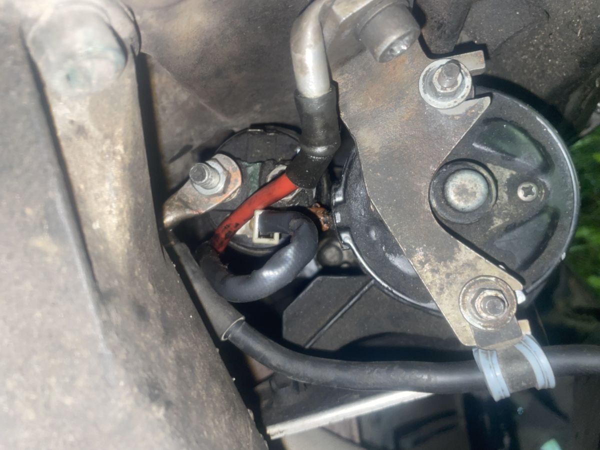

    Witam, w którym miejscu jest bezpiecznik od rozrusznika lub alternatora Passat B5 1,8 1997? Świeci się kontrolka akumulatora 3. dzień po wymianie sprzęgła. Pomoże ktoś?

    W B5 masz dwa oczka na rozruszniku. Akumulator i zasilanie alternatora. Może oczko wisi luzem. Na zdjęciu nie widać

    Na rozruszniku jest podpięty jeden kabel z oczkiem + i cienki kabel z kostką Zbliżenie na podłączone przewody na rozruszniku samochodu z zaznaczeniami. a drugi do silnika z oczkiem

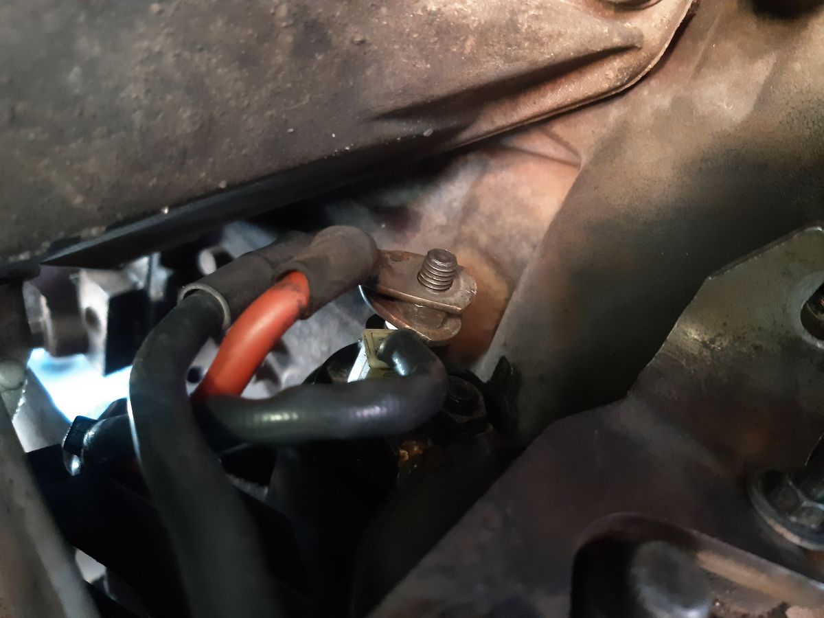

    Ten przewód na zdj jest w dobrym miejscu, może ma ktoś passata 1.8 i wyśle zdj jak powinien być podłączony rozrusznik, po w necie nie mogę znaleźć..
    Napięcie akumulatora w spoczynku 11,60
    Alternatora na odpaleniu 11.06

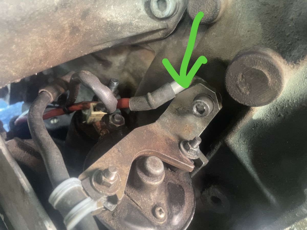

    Ten przewód czerwony przykręcony do masy(wspornika)rozrusznika, nie jest przypadkiem przewodem zasilającym alternator?
    Kolor przewodu wskazuje że nie jest to przewód masowy.
    Kolor przewodu masowego(masy) jest zazwyczaj czarny.
    Jeżeli jest to przewód od alternatora, to powinien być podłączony do rozrusznika.

    Przygnieciony chyba jest ten przewod od alternatora. Wydobądź go spod tego wspornika i przykręć do rozrusznika razem z grubym czarnym na górną srubę elektromagnesu.

    Tylko tak żeby do masy nie dotknęły bo tam ciasno i jest wyłamany kawałek elektromagnesu ktory ustala położenie .

    Przewód alternatora przykrecony do silnika. Pomyłka po prostu. Daj oba grube na śrubę elektromagnesu rozrusznika.

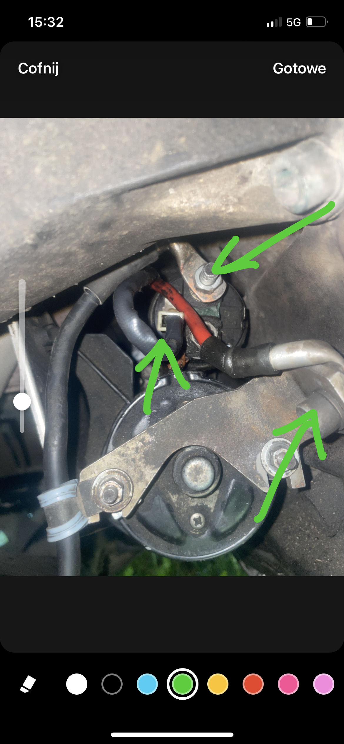

    Tyle że tak zrobiłem z początku dwa przewody na elektromagnesie i robiło się zwarcie, jak podłączyłem akumulator.
  • #30 21231989
    Pentium32
    Posty: 98
    Ocena: 3
    Tak ma być?
    Przewody w silniku samochodowym przymocowane do zacisku.
