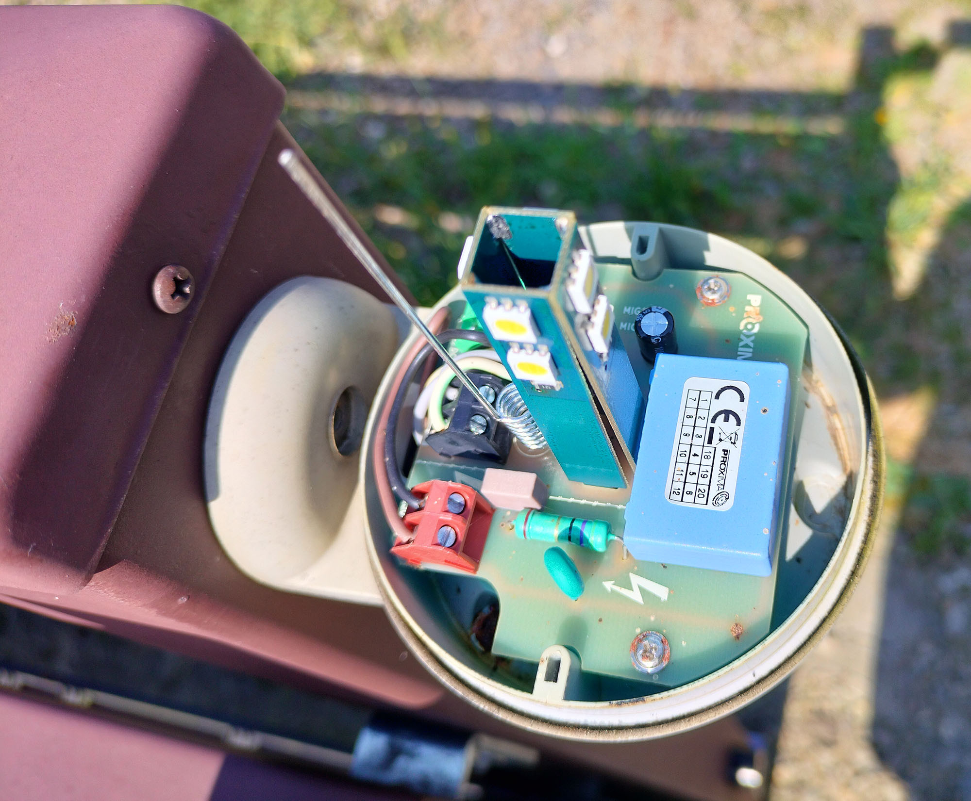

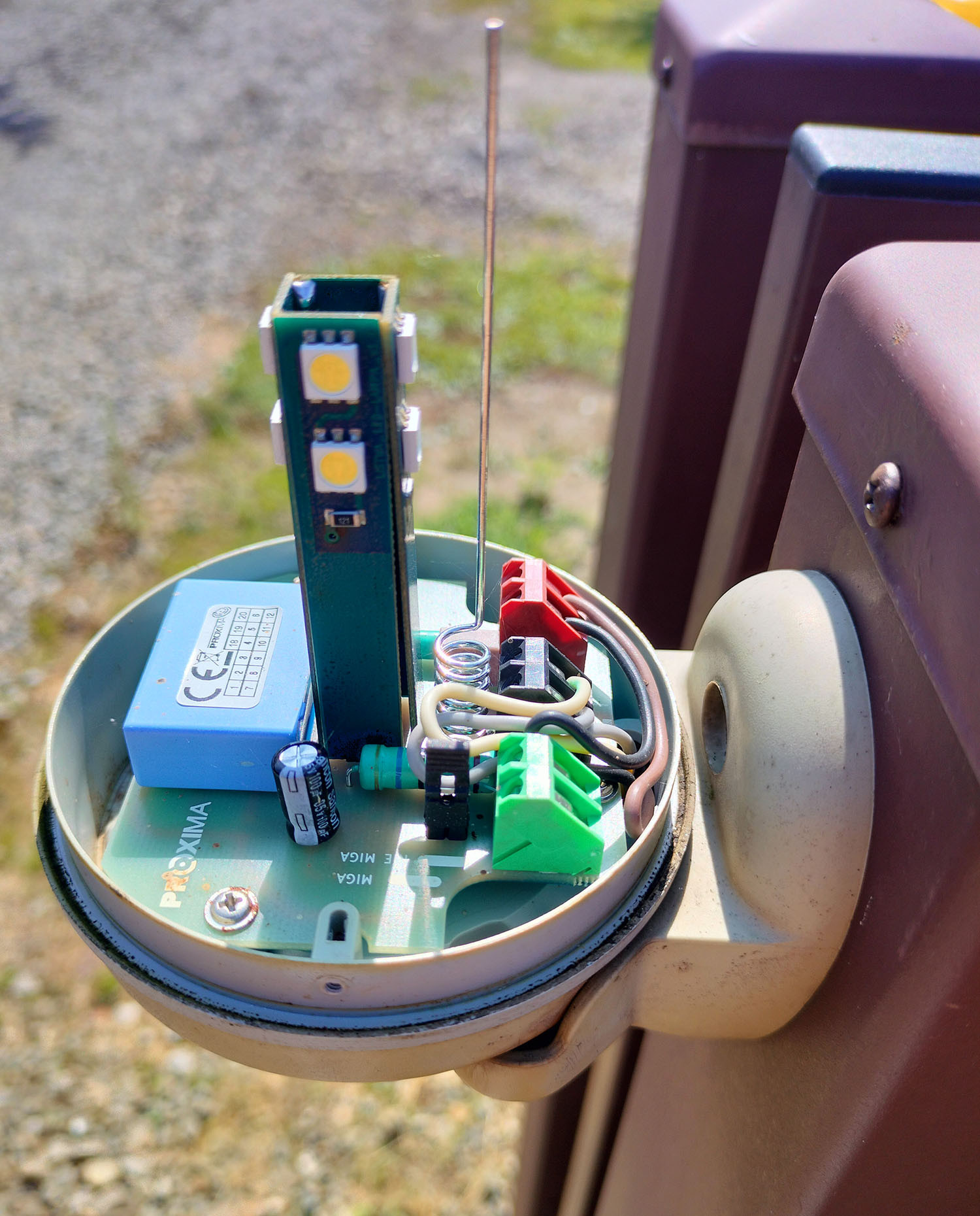

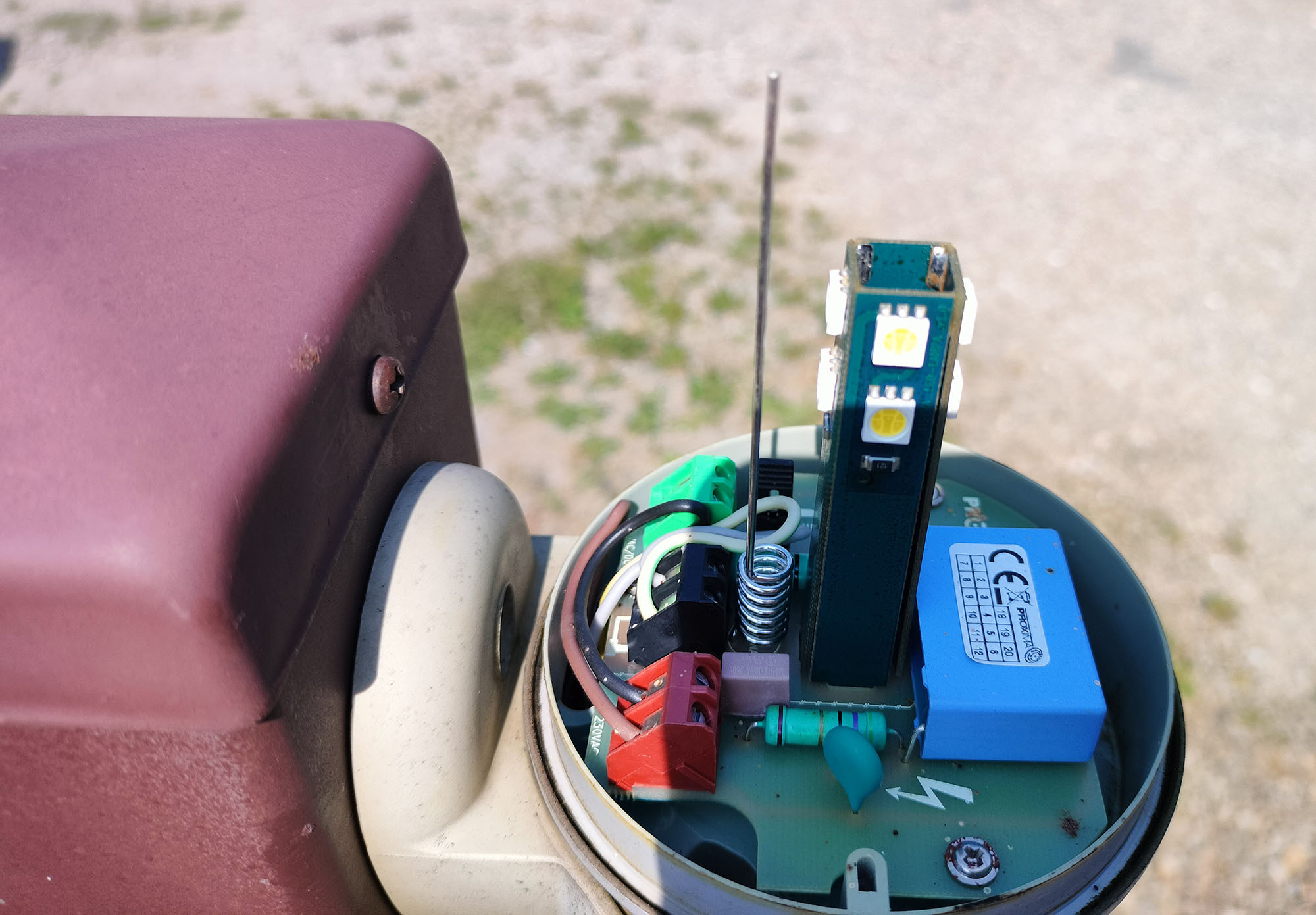

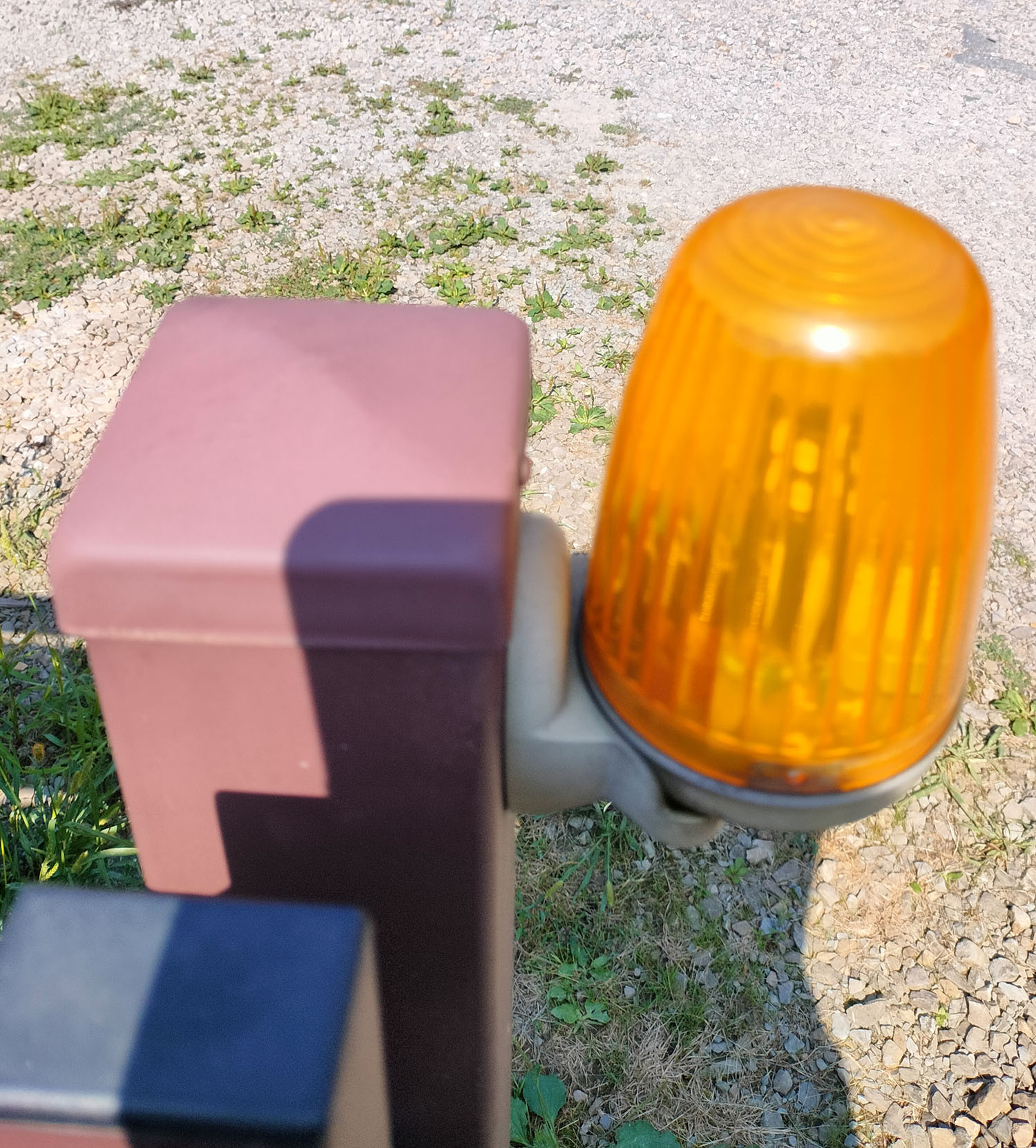

    Posiadam automat do bramy garażowej Somfy, do automatu była dołożona lampka ostrzegawcza (czy sama lampka też jest Somfy czy inna to nie mam pewności); ale sprzedawana była w komplecie.
    Po kilku latach użytkowania lampka przestała świecić (przy otwieraniu/zamykaniu bramy). Teraz nie ma już żadnych sygnałów ostrzegawczych świetlnych że np brama się otwiera/zamyka.
    Odkręciłem pokrywę od lamki myślałem że tam jest żarówka, która się spaliła, że kupię sobie żarówkę 24V wymienię i wszystko będzie "hulało" jak do tej pory, ale ku mojemu zdziwieniu tam nie ma żarówki tylko są wlutowane jakieś diody.
    Załączam zdjęcia jak to wygląda.
    Można kupić takie diody i przylutować je na stare? Może coś takiego zadziałać czy nie bardzo?
    Lampa jest zasilana z 230V, producentem jest krajowa Proxima wiec zapytaj u nich o możliwość naprawy.

    Problem rozwiązany. Producent Proxima poprosił o sprawdzenie czy do lampki dociera napięcie, jeśli tak to aby wysłać im wnętrze lampki.
    Wysłałem i otrzymałem z powrotem tą samą część najprawdopodobniej z naprawionym jakimś elementem.
    Tak czy siak po zamontowaniu tego co otrzymałem z powrotem, lampka działa poprawnie.
