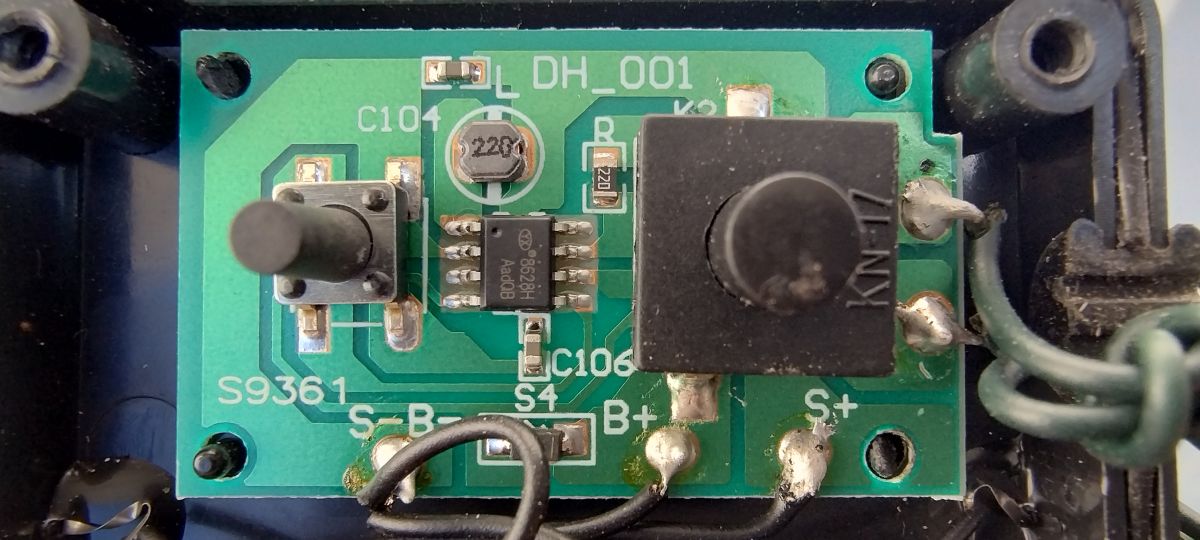

    Mam kilka chińskich solarnych girland LED i po pewnym czasie (po kilku tygodniach na zewnątrz) wszystkie zaczynają automatycznie zmieniać tryb na migający - wszystkie możliwe kombinacje pomimo tego, że wcześniej był wybrany tryb stałego świecenia, który wcześniej działał (po zmroku lampki zapalały się i świeciły ciągłym światłem).
    W środku siedzi coś takiego (załącznik) - czy można to jakoś zmostkować, żeby ciągle świeciło stałym światłem?
    Zbliżenie na płytkę drukowaną z elementami elektronicznymi w urządzeniu solarnym.

    Spróbuj B+ z S+ zewrzeć na chwilkę?

    Wilgoć w przycisk wchodzi - usunąć przycisk.
    A najprawdopodobniej akumulator ma za niskie napięcie/kiepski, już zużyty, niedostatecznie ładowany - wtedy układ się resetuje i powraca w tryb automatycznej zmiany efektów.

    HD-VIDEO napisał:
    wtedy układ się resetuje i powraca w tryb auto zmiany efektów.
    Dlatego chciałbym to wyeliminować, zrobić jakiś mostek pomijający ten układ YX 8628H który jest pewnie za to odpowiedzialny.

    Nie można tego zrobić YX jest też przetwornicą dla LED. LEDy są połączone też naprzemiennie - nie można tego zasilić z napięcia stałego.
    Tylko budowa nowego układu zasilania np na NE555 lub zasilania z napięcia przemiennego - wtedy LEDy będą widocznie migotać.
