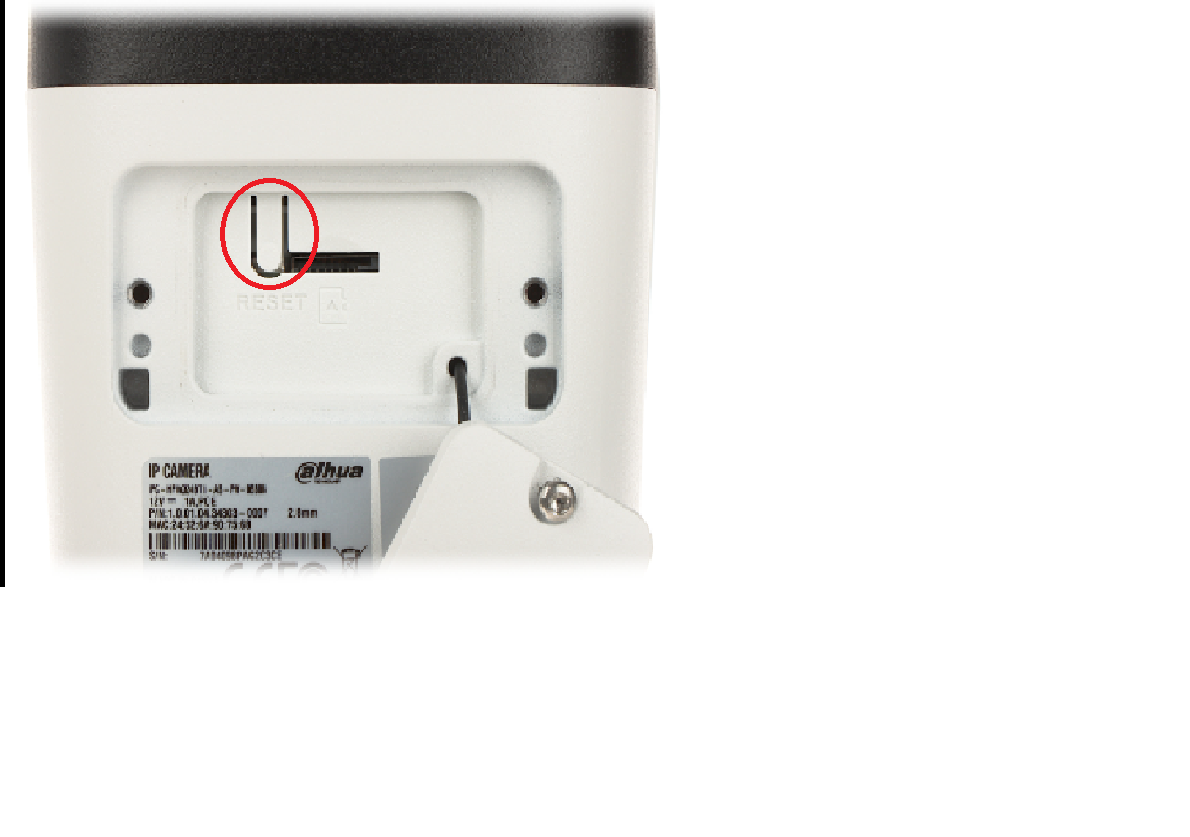

opcja 1. pod kamerą masz zaślepkę przykręconą na dwa wkręty odkręć ją i przytrzymaj przycisk zaznaczony na zdjęciu poniżej przez około 20 s po czym aktywuj kamerę w rejestratorze i nadaj jej nowe hasło i dodaj swój adres mail do resetu hasła w przyszłości.

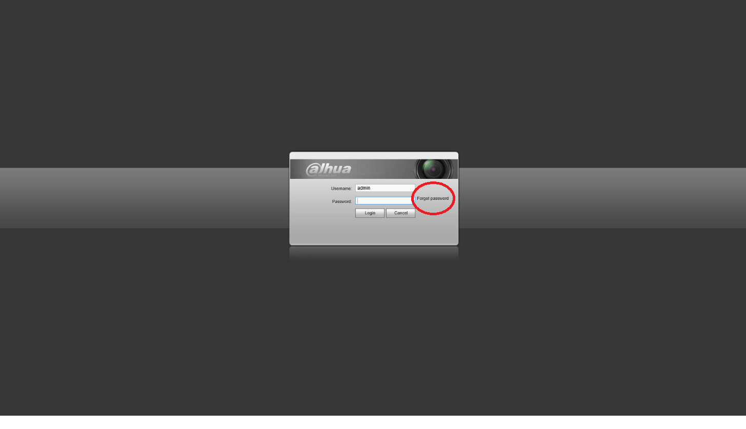

opcja 2. zaloguj się do strony www kamery poprzez wpisanie w przeglądarkę adresu IP np. 192.168.1.1 gdy uda ci się zalogować powinieneś dostać taki obraz
po czym kliknij ,,Forgot password"

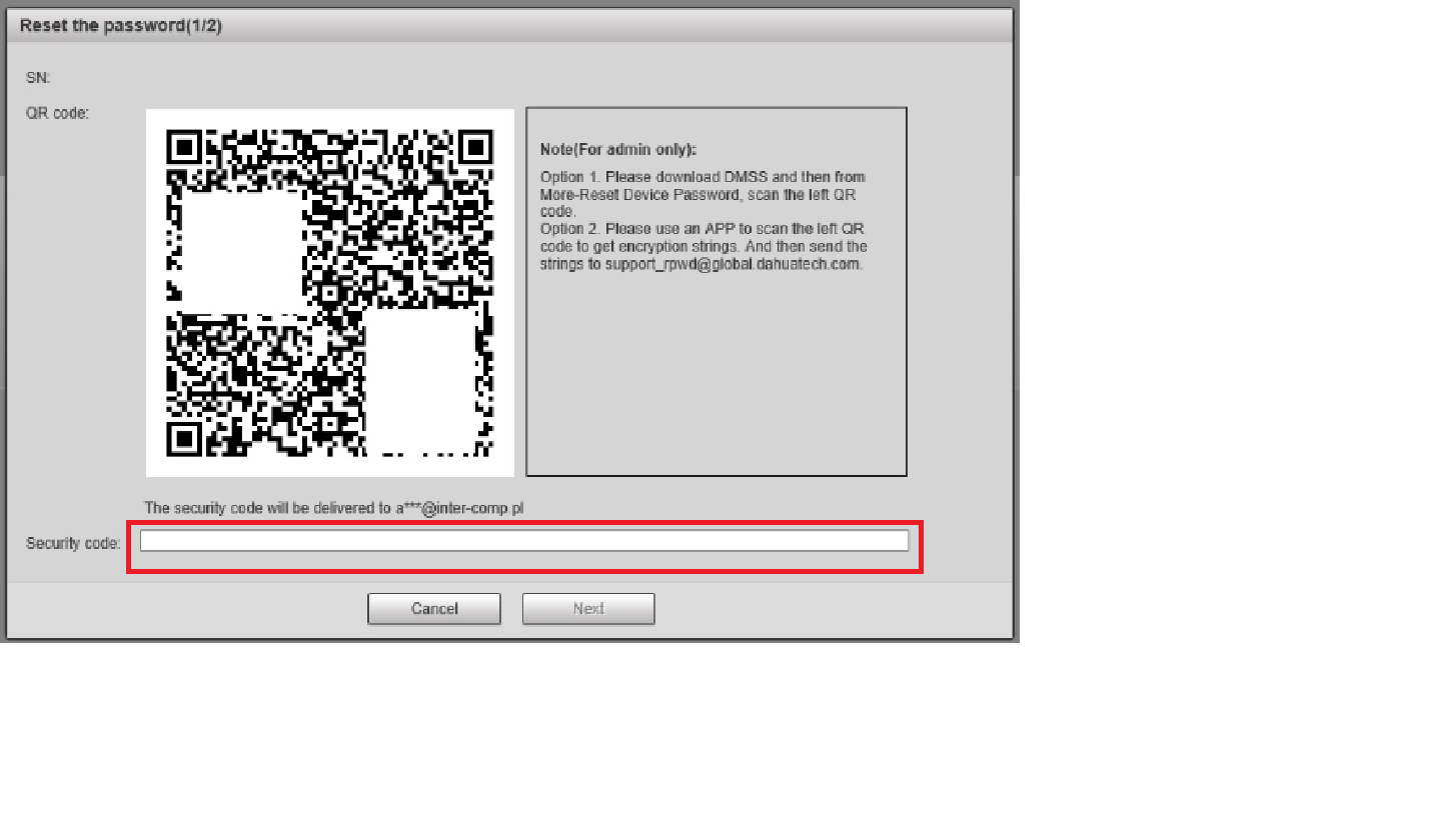

po czym zostanie wysłany kod na adres mail podany przy aktywacji kamery po otrzymaniu go wpisujesz w rubrykę zaznaczoną na zdjęciu później
postępujesz zgodnie z poleceniami wyświetlanymi na ekranie.
opcja 2 dostępna jest w przypadku kiedy masz dostęp do adresu mail dodanego podczas aktywacji kamery jeżeli nie masz dostępu do niego zostaje ci opcja numer 1

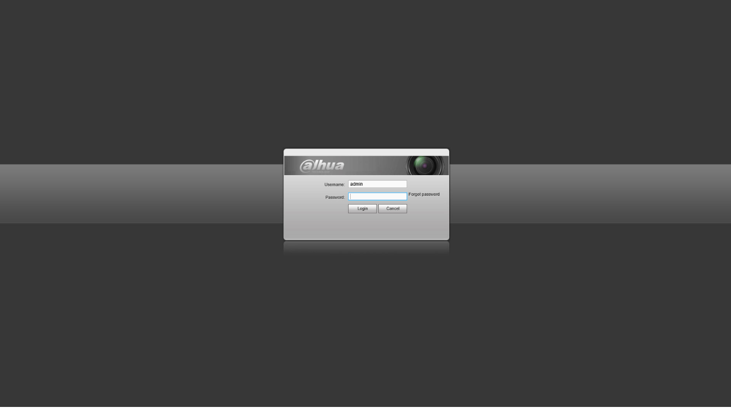

możesz również spróbować się zalogować poprzez stronę www tak jak podałem ci w punkcie 2 resetu kamery wtedy wpisujesz w
Usemame: admin
Password: (hasło do kamery)
