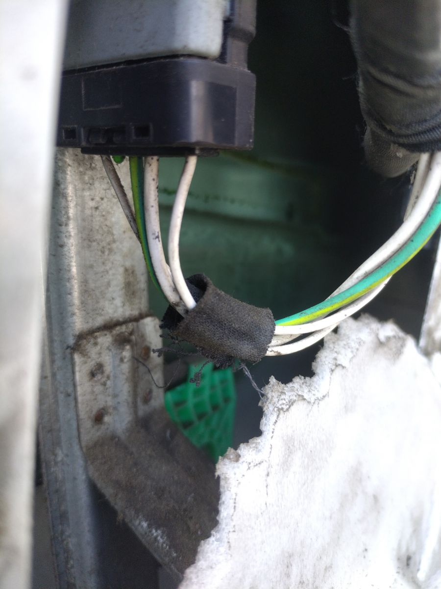

    Witam!
    Mam problem. Fiat scudo. Zapomniałem że coś nie łączy w wiązce od szyb kierowcy. Nacisnąłem na przycisk szyba się otworzyła i teraz przycisk nie reaguje wcale. Myślałem że ruszę wiązkami i tak jak zawsze (od tygodnia jest ten problem ) szyba przycisk zareaguję. Nic z tego. Wiem że silniczek jest ok, więc proszę wytłumaczyć laikowi gdzie mam wpiąć + do kostki silniczka żeby szyba poszła w górę ?
    Dzięki bardzo
    Pozdrawiam! Zbliżenie na wiązkę kabli w drzwiach samochodu z widocznymi kolorowymi przewodami.

    kindlar
    Wypnij kostkę i jeśli masz miernik sprawdź czy zasilanie na te grubsze przewody dochodzi jak przycisk naciskasz.

    milejow
    Trzeba zdemontować moduł sterujący z silnika szyby, pod nim są piny do zasilania silnika

    arturlom
    Poziom 19  
    Sprawdź czy nie są przełamane przewody w przelotce między drzwiami a słupkiem.

    BANANvanDYK
    Wygląda na silnik z wbudowanym modułem sterującym. Środkowe przewody to zasilanie (żółto-zielony to masa w Peugeotach, biały to zasilanie +12 V), na skrajne to sterowanie z przycisków góra/dół. Jeżeli jest prawidłowe zasilanie, to podaj na przewody sterujące +12 V, najlepiej poprzez jakąś żarówkę małej mocy (kontrolkę) by w przypadku zwarcia czegoś nie popalić. Końcówkę przewodu wbijaj pomiędzy uszczelkę pinu a obudowę wtyczki, ponieważ wkłuwanie się w izolację przewodu z czasem doprowadza do wewnętrznej korozji i uszkodzenia (tak zwykle robią mechanicy partacze).
    Przełączniki do szyb masz w boczkach drzwi, czy na desce rozdzielczej jak to było w Berlingo? Jak w boczkach to może po prostu przełącznik się zakurzył i nie łączy?
