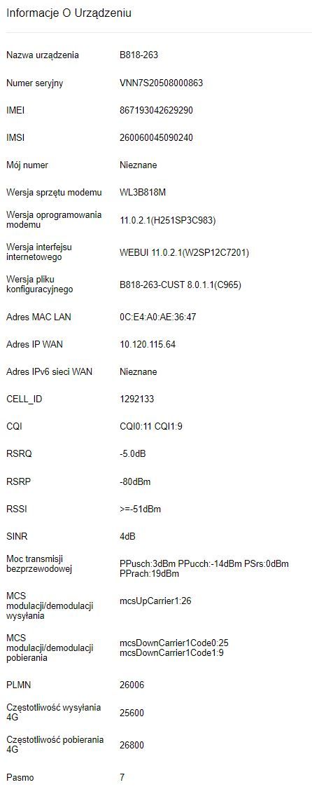

    Cześć
    Zgodnie z poniższą poradą @matek451 kupiłem CT15 Dual LTE1800-2100MHz, którą podłączyłem do Huawei B818 - router widzi, że ma podłączone zewn. anteny w obu gniazdach.
    https://www.elektroda.pl/rtvforum/topic4065992.html
    Testowo wykonałem pomiary w moim obecnym miejscu zamieszkania i wyniki są dość dziwne:
    - średnie wyniki bez anteny zew to d: 75 Mb/s u: 25 Mb/s
    - średnie wyniki z anteną zewnętrzną to d: 44 Mb/s u: 34 Mb/s
    Jak widać średni download to prawie dwukrotnie wolniej, średni upload wzrósł o około 1/3.
    Pomiar z anteną wykonałem trzymając ją w łapie na balkonie skierowaną w stronę nadajnika.
    Router stoi jakieś 5 metrów od zewnętrznej ściany budynku.
    Kable kupione do anteny 10 m.
    12 października będę mógł zrobić pomiary w miejscu docelowym, ale może coś robię źle, albo antena jest wadliwa, albo kable...
    Jakieś pomysły?
    dzięki

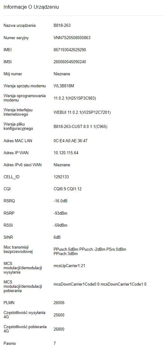

    >>21241832 Oto wyniki
    bez anteny
    Zrzut ekranu z informacjami o urządzeniu sieciowym
    z anteną
    Zrzut ekranu prezentujący informacje o urządzeniu B818-263.

    Ocena: 5740
    3 sektor z BTS- na Kasprowicza 15, anten działa prawidłowo, poprawia RSRP o około 15dBm, prędkości zależa tez od innych czynników.
    Pomogłem? Kup mi kawę.

    Ocena: 5740
    Parametry sygnału https://jackiewiczowie.blogspot.com/2014/10/parametry-sygnau-lte.html , tłumaczy jakie znaczenie ma RSSI w przypadku LTE.
    Pokazane 2 screeny przez autora tematu bez anteny oraz z nią pokazują jak poprawiaja się parametry sygnału dzięki antenie ale test dotyczy całkowicie innej ,miejskiej lokalizacji o której nie było mowy przy dobieraniu sprzetu.
    Antena została polecona do wiejskiej lokalizacji na podstawie testów na zewnątrz na telefonie z NetMonster z kartą Play, BTS jest oddalony o ponad 6 km a parametry sygnału na 1800/2100MHz czyli pasmach pojemnościowych LTE są słabe co przekłada się na niskie osiagi.
    Dodatkowo testy pokazały ze autor ma bardo zblizone RSRP z 2 sektora na BTS-ie Gucin z którego korzysta oraz z sektora sąsiedniego numer 1.
    Analiza jego lokalizacji oraz kierunków ustwienia anten n BTS-ie potwierdza ze jego lokalizacja znajduje się pomiędzy tymi sektorami , reasumujac zachodzi potrzeba uzycia anteny kierunkowej o wąskim kącie promieniowania i duzym zysku w zakresie 1800-2100MHz do agregacji pasm LTE2100+1800, nie ma absolutnie żadnych podstaw ze w takich warunkach antena przesteruje sygnał.
    Propozycja wystawienia routera na zewnatrz nie rozwiąze problemu autora, po pierwsze anteny w routerze maja charakterystykę dookólną więc nie ma gwarancji że router nie będzie zmieniał sektora z 2 na 1 i odwrotnie co jest przyczyną dodatkowych problemów w przypadku korzystania z internetu mobilnego.
    Po drugie zysk anten w B818 jest nieco większy od tych w telefonie wiec poprwa z wyjściowych RSRP -110dBm na 1800MHz i -116dBm na 2100MHz pokazanych w tescie na telefonie do wartościo kilka dBm wyższych nie zapewni autorowi zejścia do poziomu ponizej 100dBm.
    Póki co autor nie wykonał instalacji antenowej opartej na CT15 w lolalizacji docelowej więc brak ostatecznych danych z parametrami sygnału na LTE1800/2100 na B818 z tą antena oraz tego jak to wpłynie na DL/UL.
    Przy czym warto tu zaznaczyć ze B818 wskazuje zaniżony SINR, problem znany i potwierdzony w testach porównawczych .
    Tyle faktów, niestety ale jeden z kolegów wyrywa z całości wyniki 2 testów porównawczych wykonanych dla sprawdzenia anteny w zupełnie innych warunkach radiowych-miasto Warszawa i na tej podstawie wyciaga wnioski nijak majace się do docelowego zastosowania anteny i routera.
    Impulsem dla niego sa gorsze speedtesty na B818 z antena trzymaną w ręku na balkonie,mówimy o antenie kierunkowej więc tak naprawdę nie mam pojęcia gdzie ten balkon oraz na jaki kierunek skierowna jest antena, w testach z ręki wyniki sa z reguły dużo gorsze niż gdy antena jest ustawiona precyzyjnie na znany nam BTS, takie testy służą z reguły tylko do wyjścia z punktem poboru sygnału na zewnątrz i pominięcia tłumienia sygnału przez ściany ale daje nam wstępny poglad o konieczności zastosownia anteny zew.
    Dopiero montaz anteny w miejscu docelowym oraz ustawienie jej na kierunek BTS-a daje w testach finalne dane i pokazuje jak antena wpływa na poprawę parametrów sygnału i jak to przekłada się na osiągi.
