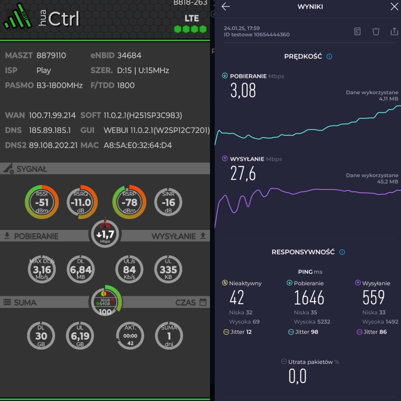

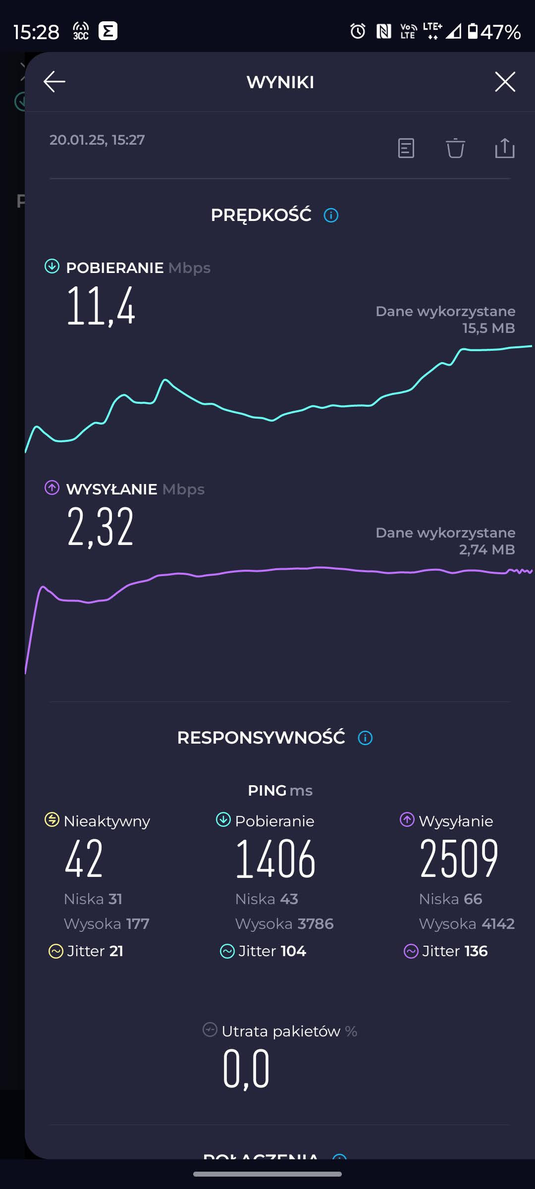

    Witam serdecznie.
    Studiując forum, zauważyłem, że są tu ludzie z pasją i wiedzą. Jako laik liczę na pomoc i poradę w doborze routera i anteny do komfortowego odbioru sygnału Internetu. Miejsce zamieszkania: ul. Wspólna, 55-300 Lutynia. Korzystam z abonamentu/pakietu rodzinnego w sieci Play i przy tym operatorze chcę pozostać, ze względu na to, że do końca umowy jeszcze rok. W obrębie zamieszkania/dom szeregowy, w linii prostej znajdują się trzy maszty operatora PLAY, w tym w odległości 2,52 km (niewidoczny, za zabudowaniami i drzewami), 2,65 km (widoczny z okna) i 2,76 km (widoczny z okna). Oczywiście są też pozostali operatorzy. Testowałem router ZyTex LTE3316-M604. Można powiedzieć, że jakaś tam zmiana była widoczna. Na dachu, około 1 m od szczytu, zamontowałem antenę panelową Cybertecha LTE CT-17_1.8-2.6_Duo MIMO (17 dBi/1800-2600 MHz), obecnie skierowaną na BTS Krępice (2,76 km). Wyszedłem z założenia, że antena pomoże, a nie zaszkodzi. Jeśli zrobiłem źle, to może sprzedający przyjmie jej zwrot. W załączeniach zdjęcia z aplikacji NetMonster, Network Cell oraz z odczytu z routera ZyXel. Po tym, jak poczytałem forum i inne treści, chciałbym zakupić w rozsądnej cenie router z agregacją przynajmniej 3 pasm, współpracujący z posiadaną anteną lub wskazówki, jaka antena będzie lepsza. Zastanawiałem się, czy dobrym wyborem byłby router ZTE MF286D, Huawei B818-263 lub B628-350. Proszę o wyrozumiałość i merytoryczne uwagi/porady. Za pomoc dziękuję.
    AI: Czy mógłbyś opisać, jakie konkretnie problemy lub ograniczenia napotykasz przy obecnym zestawie routera i anteny?
    słaby zasięg
    AI: Jakie są Twoje oczekiwania co do prędkości lub wydajności Internetu, które chciałbyś osiągnąć po zmianie sprzętu?
    download > 35 Mbps
    upload > 35 Mbps

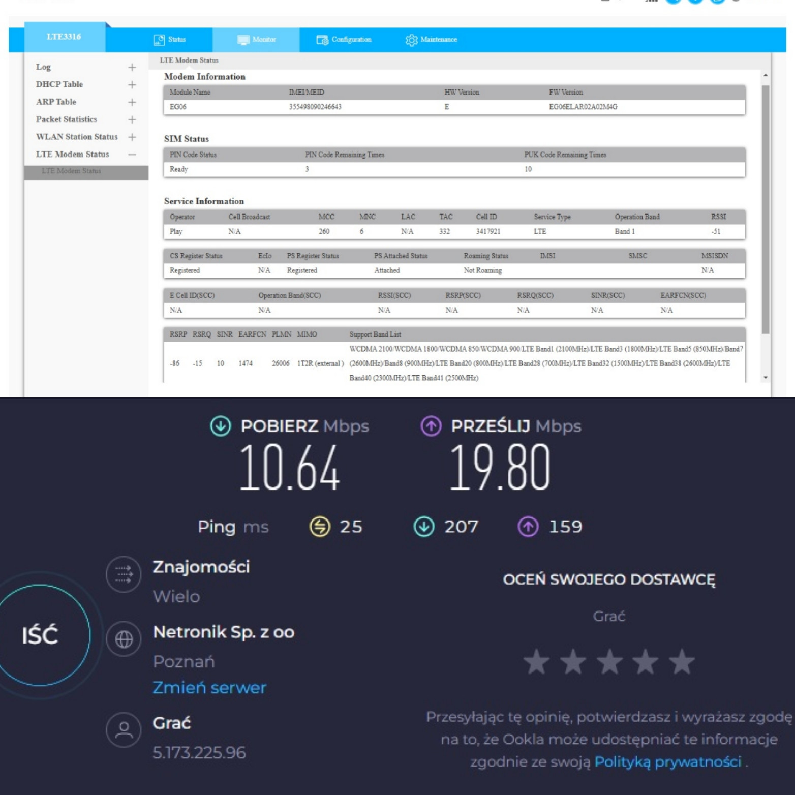

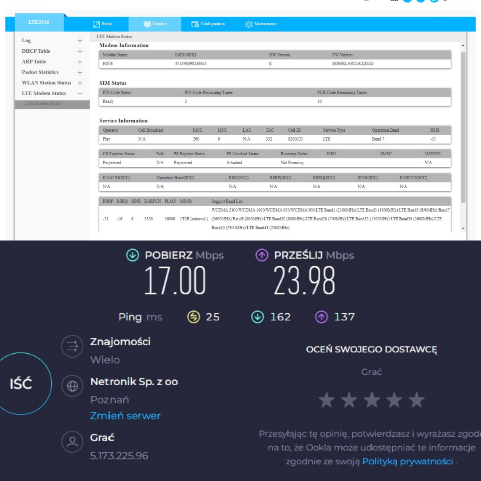

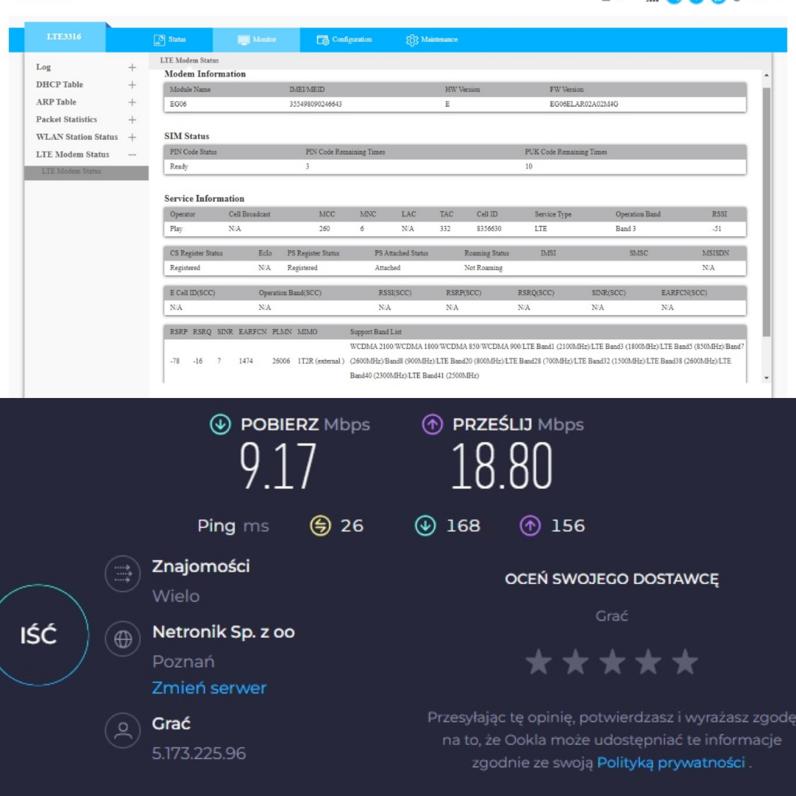

    Jeśli chcesz używać anten zewnętrznych , to nie ZTE MF286D ,czy inne ZTE.
    LTE3316-M604 testowałeś i zmiana była widoczna , ale zmiana z czego ? Ten router to generalnie CAT.6 , ma agregację dwóch pasm , więc nie jest to coś ,co wyciągnie max. z Twojej lokalizacji ( potrzebny modem z przynajmniej trzema pasmami agregowanymi , czwarte nie zaszkodzi).
  • #3 21402660
    matek451
    Posty: 31081
    Pomógł: 4323
    Ocena: 5731

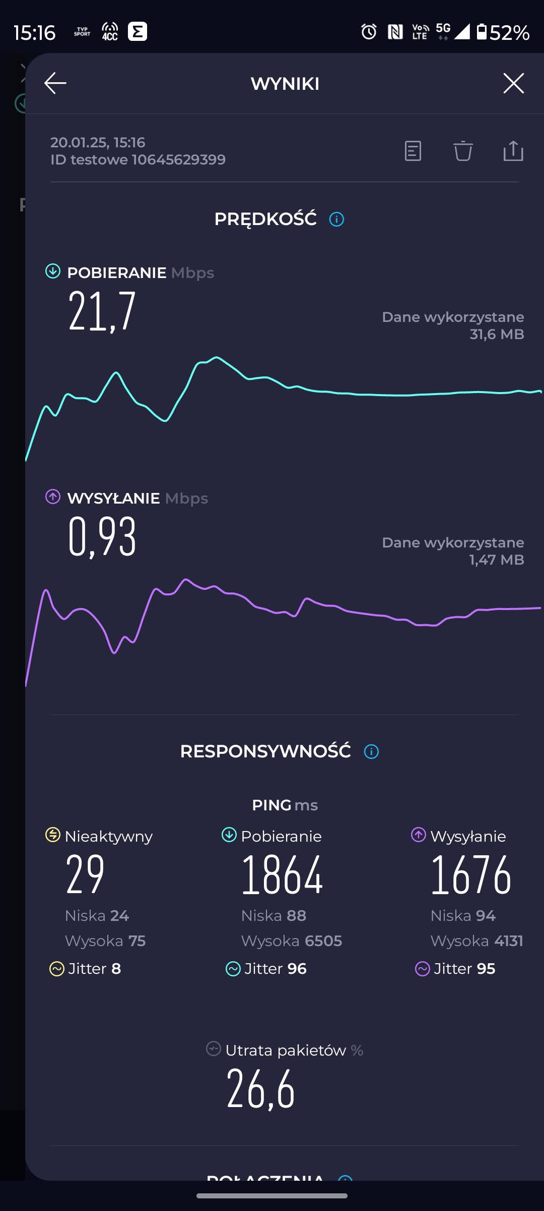

    Testy zarówno na Zyxelu jak i telefonie pokazły co potrzeba, wykonane tak jak trzeba i za to duze brawa.
    Zakup anteny CT17 do routera LTE tez właściwy, antena skierowana na Krępice robi robotę, na LTE2600 sygnał bardzo dobry, gorszy SINR ale powyzej 16dB czyli bez dramatu. Wybór operatora optymalny.

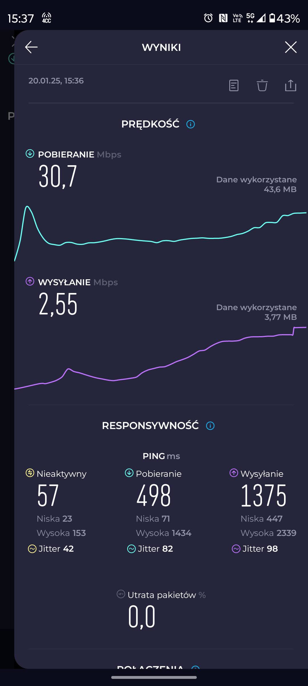

    Krępice to stacja bazowa z kompletem LTE2600+2100+1800+800 , drugi sektor z którego korzystasz na azymut 220 czyli na Lutynie, w testach DL<<UL czyli sektor 2 zapchany na maksa , router działa w agregacji LTE2600+1800 QAM64 , nie potrafi agregować LTE2600+2100, nie obsługuje QAM256.
    Antena na Krępice to bład.
    Telefon do Wróblowic loguje się na 5G N1 na 2100MHz, to pasmo dzielone w DSS z LTE2100, kotwica na LTE1800, parametry sygnału na 2100/1800MHz dostateczne, sektor 3 , skierowany na 180 stopni . Stacja działa w agregacji LTE2600+2100+1800+800 i 5G N1. Osiagi poprawne. Jedno z logowań to Krępice ale to i tak bez znaczenia. Telefon nie połaczył się z Zakrzycami, ta stacja ma te same pasma co Wróblowice i 1 sektor na azymut 20.
    Ustaw antenę na Wróblowice i zrób testy na Zyxelu, tylko ta stacja lub Zakrzyce moze dać poprawne wyniki. Krępice są zapchane. Nie maja też 5G N1. Stacja na Huawei nie przeszła na razie swapu na Ericssona.

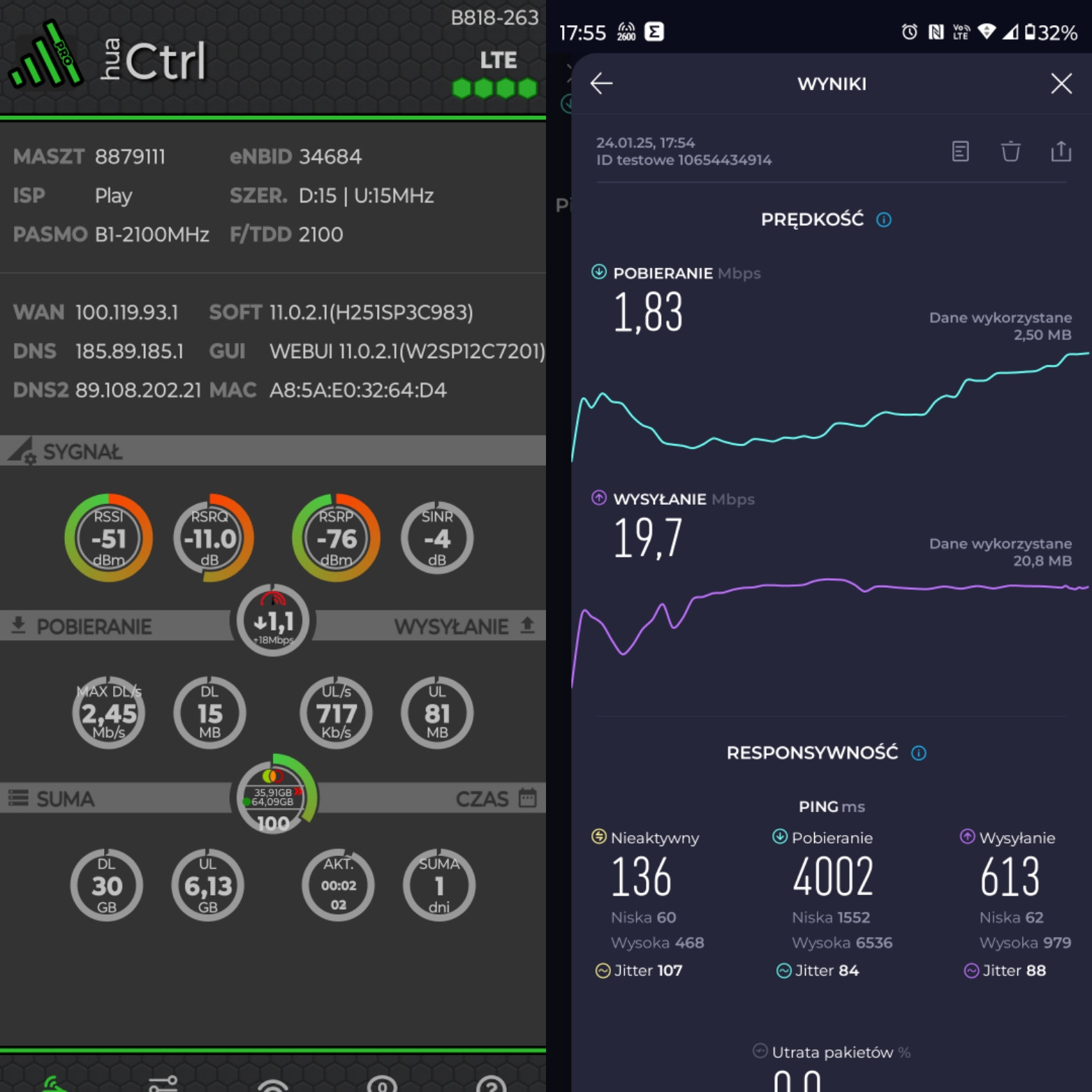

    Antena na BTS Wróblowice / testy.
    • Dobór routera i anteny do Play w Lutyni - ZTE MF286D, Huawei B818-263? B7.jpg (250.62 KB) Musisz być zalogowany, aby pobrać ten załącznik.
    • Dobór routera i anteny do Play w Lutyni - ZTE MF286D, Huawei B818-263? B3.jpg (244.84 KB) Musisz być zalogowany, aby pobrać ten załącznik.
    • Dobór routera i anteny do Play w Lutyni - ZTE MF286D, Huawei B818-263? B7 Z B3.jpg (247.38 KB) Musisz być zalogowany, aby pobrać ten załącznik.
    • Dobór routera i anteny do Play w Lutyni - ZTE MF286D, Huawei B818-263? B1.jpg (249.36 KB) Musisz być zalogowany, aby pobrać ten załącznik.

    Słabo to też wyglada, parametry sygnału na LTE2600 ok, samo LTE2600 lub LTE2600+1800 z Wróblowic ale tez jeden do LTE2100 w Krępicach, speedtesty też pokazują ze sektor jest przeciązony ten z Wróblowic. Sprawdź jeszcze na kierunek Zakrzyce.
    Pomogłem? Kup mi kawę.

    >>21403919 Uuuu, to nie jest dobra informacja. Żeuważałem po przestawieniu anteny z Krępic na Wróblowice totalny brak internetu z WiFi routera Zyxel anteny Cybertecha. Jak antena była na Krępicach, to mimo wszystko nie miałem problemu ze streamingiem np. Netflixa odtwarzanego na połączonym z WiFi telewizorze. A z Wróblowic dramat 🙈 Ten BTS na Zakrzyce jest za wszystkimi domami Lutyni (ja mieszkam na skraju/na samym początku miejscowości), stąd liczyłem, że antena na Krępicach lub Wróblowicach da radę. Bo w prostej linii nie ma żadnych zabudowań. Przypuszczam, że antena na Zakrzyce niczego nie poprawi. Czy to, co zostało sprawdzone, świadczy, że nie mogę liczyć na poprawną jakość internetu bez przycięć/lagowania pomimo zewnętrznej anteny? 😒😥
    Czy jakiś router z agregacją 4/5 pasm może coś zdziałać w takiej sytuacji, czy nie ma szans?

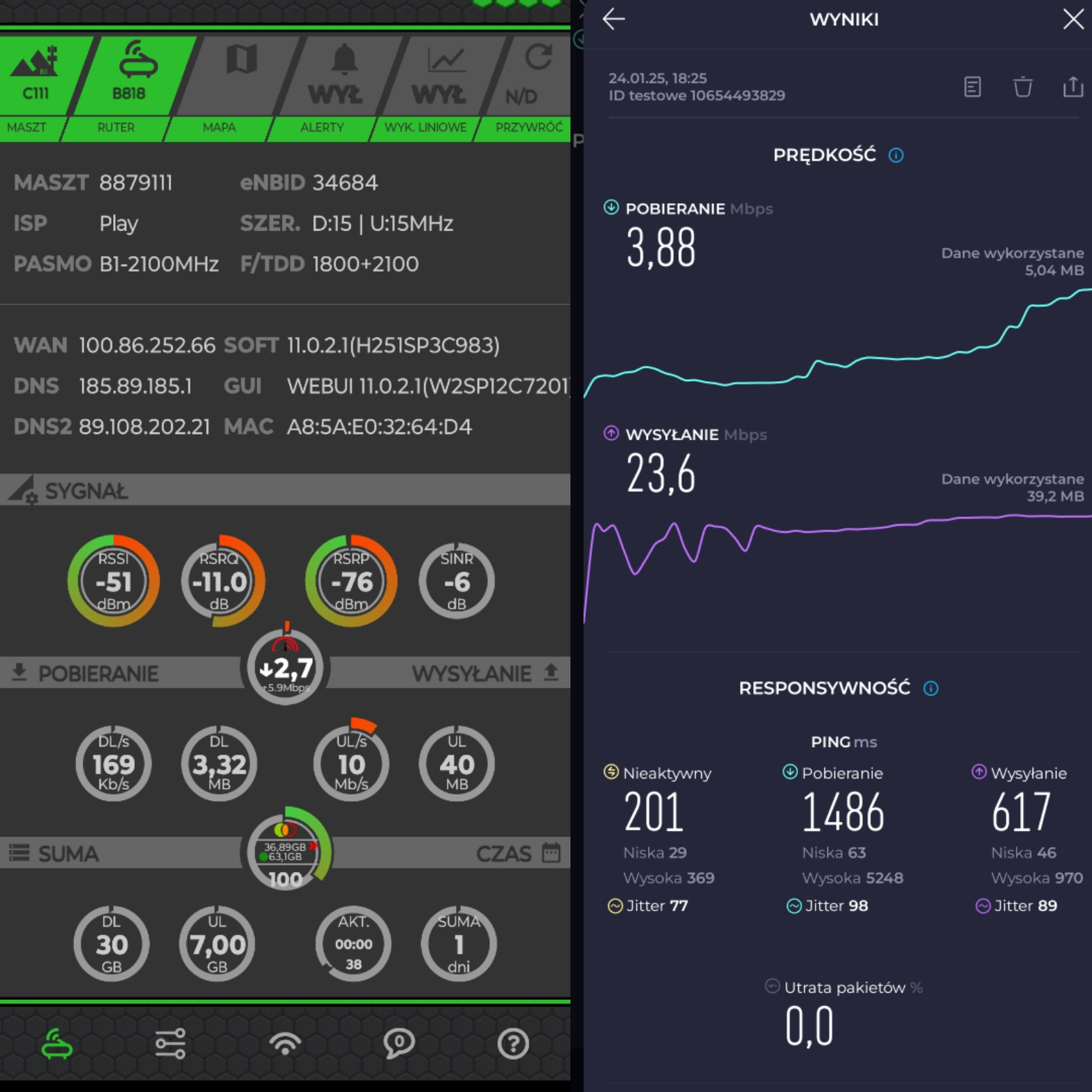

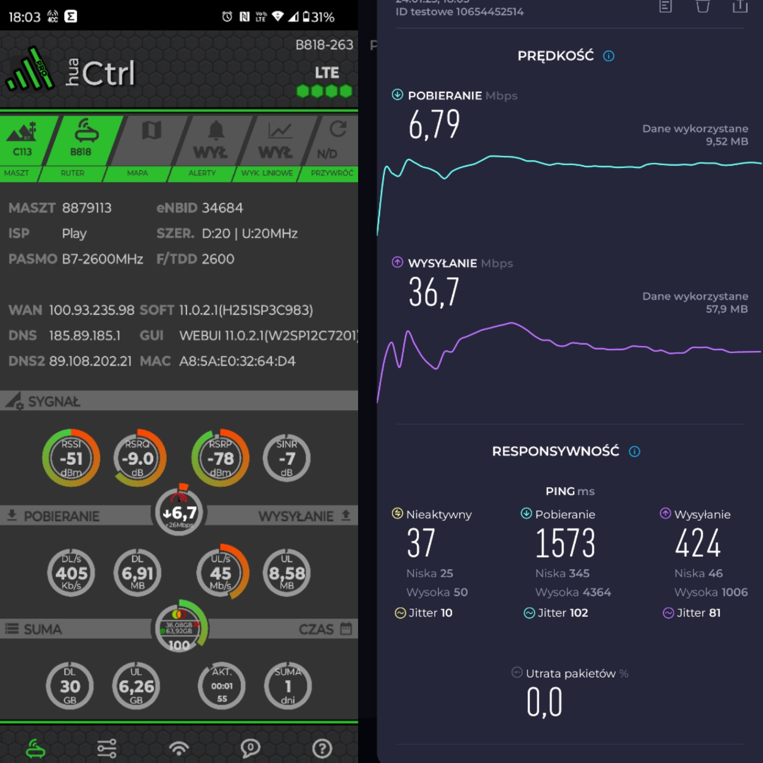

    >>21405805 Nabyłem na testy Router B818. Kierunek anteny zmieniony na Zakrzyce. Dodatkowo antena wyżej o około 0,6 m. Trzy parametry dobre ale problem z SINR. Dziś już tak zostawiłem. Jutro spróbuję ją poprzestawiać. Czy wpływ na tak zły parametr SINR może mieć brak pionu anteny ?? chyba nie ustawiłem jej idealnie w pionie :[ Czy to raczej nie to ? Proszę o ocenę parametrów i dalsze wskazówki. Pozdrawiam.
    • Dobór routera i anteny do Play w Lutyni - ZTE MF286D, Huawei B818-263? B20-B1-B3-B7.jpg (259.55 KB) Musisz być zalogowany, aby pobrać ten załącznik.
    • Dobór routera i anteny do Play w Lutyni - ZTE MF286D, Huawei B818-263? B1-B3-B7.jpg (257.54 KB) Musisz być zalogowany, aby pobrać ten załącznik.
    • Dobór routera i anteny do Play w Lutyni - ZTE MF286D, Huawei B818-263? B1-B3.jpg (257.2 KB) Musisz być zalogowany, aby pobrać ten załącznik.
    • Dobór routera i anteny do Play w Lutyni - ZTE MF286D, Huawei B818-263? B7.jpg (253.07 KB) Musisz być zalogowany, aby pobrać ten załącznik.
    • Dobór routera i anteny do Play w Lutyni - ZTE MF286D, Huawei B818-263? B3.jpg (239.76 KB) Musisz być zalogowany, aby pobrać ten załącznik.
    • Dobór routera i anteny do Play w Lutyni - ZTE MF286D, Huawei B818-263? B1.jpg (243.05 KB) Musisz być zalogowany, aby pobrać ten załącznik.

    Niestety ale 1 sektor z Zakrzyc jest też zapchany na maksa, czyli ogólnie juz wszystko jasne. Praktycznie 3 okoliczne BTS-y Play są przeciązone przez nadmiar klientów z nich korzystających
    Najlepiej wypadły Wróblowice , sprawdź z anteną na nie na tym B818 w agregacji LTE2600+2100+1800. B818 pokazuje zaniżony SINR, ma jakiś bug w sofcie .

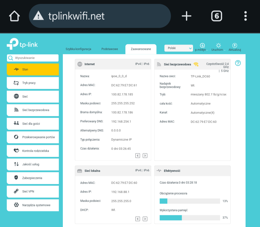

    >>21414168 matek451 testuję NE211+HX510
    którego masz osobiście. Mam obecnie dwa pytania i proszę o podpowiedź.
    1..Czy mogę na tym sprzęcie sprawdzić z jakim BTS jestem połączony ?
    2. Czy można na nim agregować pasma? A przynajmniej zobaczy z jakich w danej chwili korzysta.

    Tak pokaże dane BTS-a, agregowane pasma oraz parametry sygnału na paśmie podstawowym. Zakładka Zaawansowane-Stan.
