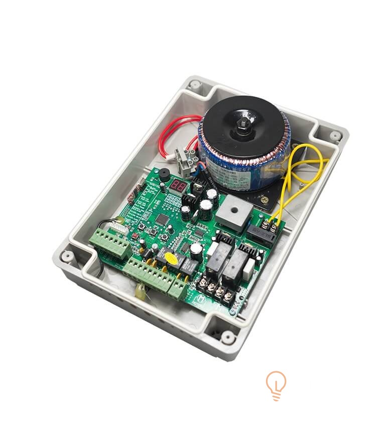

    Witam, mam problem z bramą dwuskrzydłową FORCE SW200, ponieważ przestała się otwierać z pilota. W sumie to nie reaguje na nic, jak i cała płyta sterownika nie działa. Dochodzi do niej prąd, lecz nic poza tym. Czyżby spaliła się płytka Płytka sterownika bramy dwuskrzydłowej z elementami elektronicznymi.? Obejrzałem ją, lecz nic nie widać. @ElektrodaBot

    dwwsadd napisał:
    Witam, mam problem z bramą dwuskrzydłową FORCE SW200 ponieważ przestała się otwierać z pilota w sumie to nie reaguje na nic jak i cała płyta sterownika nie działa dochodzi do niej prąd lecz nic poza tym. Czyżby spaliła się płytka https://obrazki.elektroda.pl/6957117200_1727710182.png ? obejrzałem ją lecz nic nie widać
    Witaj,
    Na załączonym zdjęciu widzimy płytę sterownika bramy, która wygląda na typowy układ zasilania i sterowania dla napędów bramowych. Skoro płyta sterownika w Twojej bramie FORCE SW200 nie reaguje, mimo że prąd dochodzi, oto kilka kroków diagnostycznych, które możesz podjąć:
    1. Sprawdzenie zasilania
    - Upewnij się, że napięcie na wejściu płyty jest zgodne z wymaganiami. Zmierz napięcie na zaciskach zasilania (najczęściej 230V AC). Jeśli napięcie jest prawidłowe, przejdź do kolejnych kroków.
    - Sprawdź, czy transformator toroidalny (widoczny na zdjęciu) działa poprawnie. Zmierz napięcie na jego wyjściu (strona wtórna). Jeśli transformator nie dostarcza odpowiedniego napięcia, może być uszkodzony.
    2. Bezpieczniki
    - Sprawdź bezpieczniki na płycie. Na zdjęciu widoczne są dwa bezpieczniki (prawdopodobnie topikowe). Nawet jeśli wyglądają na sprawne, warto je wymienić na nowe o odpowiednich parametrach, aby wykluczyć ich uszkodzenie.
    3. Kondensatory
    - Przyjrzyj się kondensatorom elektrolitycznym (czarne cylindryczne elementy). Jeśli któryś z nich jest napuchnięty lub ma ślady wycieku, może to być przyczyną problemu. W takim przypadku kondensator należy wymienić.
    4. Przekaźniki i tranzystory
    - Sprawdź przekaźniki (czarne prostokątne elementy) oraz tranzystory mocy (widoczne na radiatorach). Jeśli któryś z nich jest uszkodzony, może blokować działanie całego układu. Możesz sprawdzić ich działanie, mierząc napięcia na stykach.
    5. Diody sygnalizacyjne
    - Sprawdź, czy na płycie są jakiekolwiek diody LED sygnalizujące stan pracy układu. Jeśli diody nie świecą, może to wskazywać na problem z zasilaniem lub uszkodzenie płyty.
    6. Połączenia kablowe
    - Upewnij się, że wszystkie przewody są prawidłowo podłączone i nie ma luźnych połączeń. Sprawdź szczególnie przewody zasilające oraz te prowadzące do silników i czujników.
    7. Odbiornik radiowy
    - Jeśli problem dotyczy tylko pilota, sprawdź odbiornik radiowy. Upewnij się, że antena jest prawidłowo podłączona, a odbiornik działa poprawnie. Możesz spróbować użyć innego pilota, aby wykluczyć problem z samym pilotem.
    8. Reset sterownika
    - Jeśli płyta ma funkcję resetu, spróbuj ją zresetować. Czasami układ może się zawiesić i reset przywróci jego działanie.
    9. Fotokomórki i inne zabezpieczenia
    - Sprawdź, czy fotokomórki i inne zabezpieczenia (np. krańcówki) działają poprawnie. Jeśli któryś z tych elementów jest uszkodzony lub zablokowany, brama może nie reagować.
    10. Historia użytkowania
    - Czy przed awarią brama działała bez zarzutu? Czy były jakieś objawy, takie jak nieregularne działanie, spadki mocy, itp.? To może pomóc w diagnozie.
    Podsumowanie:
    Jeśli po wykonaniu powyższych kroków problem nadal występuje, możliwe, że płyta sterownika uległa uszkodzeniu i wymaga naprawy lub wymiany. W takim przypadku warto skontaktować się z serwisem producenta lub specjalistą, który dokładnie zdiagnozuje problem.
    Jeśli masz dodatkowe pytania lub potrzebujesz dalszej pomocy, śmiało pytaj!

    Przestała działać nagle?
    Bezpieczniki sprawdzone?

    >>21245030 tak nagle przestała bezpiecznik nie jest spalony wyglada dobrze

    >>21245089 drugi też wygląda dobrze

    One nie mają "wyglądać" a zostać sprawdzone.

    >>21245191 sprawdziłem i są ok
