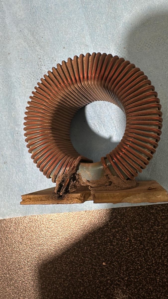

    W spawarce Kemppi Evo Miniarc przepaliło się uzwojenie w transformatorze toroidalnym, przez co wyświetlacz i cała spawarka nie działają. Czy jeśli skrócę transformator o jedno uzwojenie, będzie działał normalnie dalej?? Czy może stać się coś poważnego?? Czy lepiej wymienić całe uzwojenie??
    Pozdrawiam Uszkodzone uzwojenie transformatora toroidalnego w spawarce Kemppi Evo Miniarc.

    To nie jest transformator tylko dławik. Zamontowany na płytce wskutek wibracji z czasem poluzował montaż klejowy i cała siła szła na miejsca lutowania. Te się wyrobiły, zaczęło iskrzyć i takie efekty.
    Dolutuj przewód do uwędzonego końca, przylutuj do PCB i dobrze umocuj.

    Skróciłem o jedno uzwojenie, bo wyczytałem, że zawsze jest 5% więcej. Ogólnie jest 66 uzwojeń, przylutowałem i widzę, że działa. Zastanawiam się tylko, czy wszystko będzie ok, czy skrócenie nie spowoduje jakiegoś uszkodzenia. Oczywiście zapomniałem podkleić silikonem, żeby lepiej się trzymało. W takim wypadku będę musiał rozebrać jeszcze raz. Dziękuję ci za odpowiedź.

    Zmniejszając liczbę uzwojeń zmniejszyłeś indykcyjność dławika. Jakieś parametry mogą ulec zmianie, np. mogą wystąpić większe zakłócenia jeśli to jest część filtra.
    Ale bardzo nieznacznie, bo skoro urządzenie nie uległo uszkodzeniu gdy jeden koniec uzwojenia się "wyrabiał" to wytrzyma również nieznaczną zmianę indukcyjności.

    Dławik działa prawidłowo po skróceniu uzwojenia, na szczęście nie wpłynęło źle na funkcje urządzenia.
