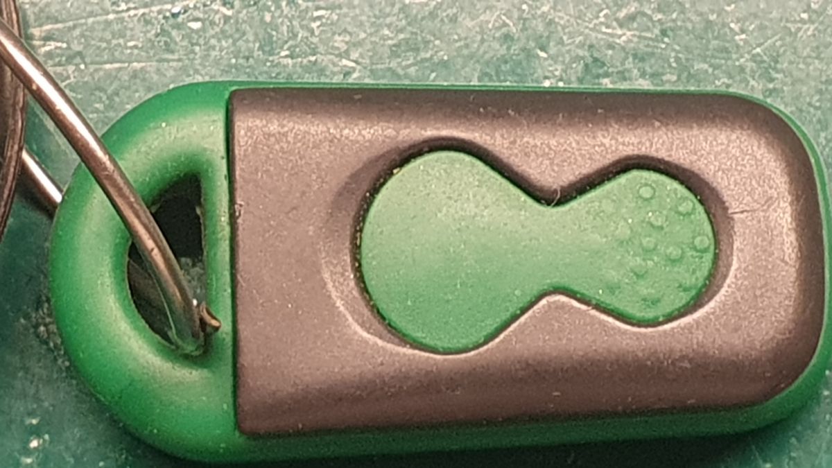

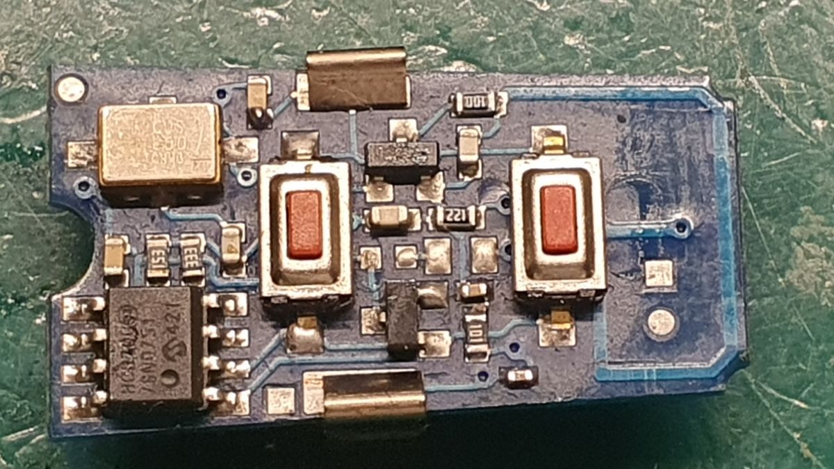

    Szukam wartości elementów z piotra centralnego zamka do Skody Fabia II
    Kwestia kondensatorów.
    Owe na zdjęciu zostały domyślnie wlutowane po poprzednich skorodowanych. Pilot co prawda wysyła sygnał, lecz centralka rzadko go odczytuje. Pewna kombinacja pojemności pomogła otworzyć auto na kilka razy.
    Prawdopodobnie potrzebna jest poprawna wartość, aby zachować dobrą czystą częstotliwość
    Proszę o pomoc, może ktoś dysponuje podobnym wsparciem.
    Z góry dziękuję.

    CameR
    Posty: 7711
    Pomógł: 1141
    Ocena: 3276
    78db78 napisał:
    to jakaś doróbka
    Pilot firmy MetaSystem.
    Bez plastikowej, czerwonej karty kodowej - nowego pilota nie dopiszesz do centralki.
    Kup używany pilot Meta i przelutuj kondensatory na swoją płytkę.

    To prawda ale pomysł dobry i pewnie tak trzeba bedzie zrobic.
