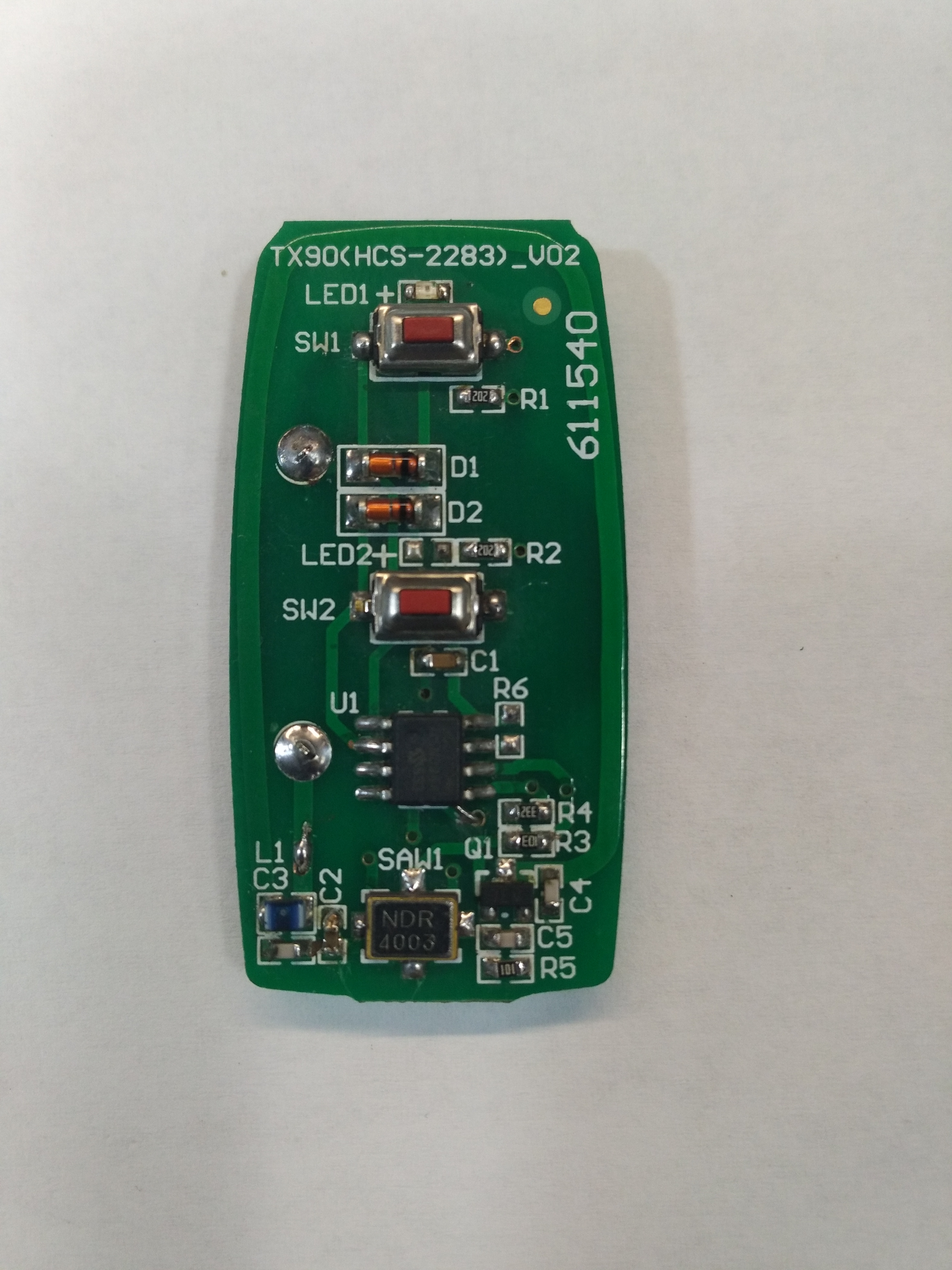

Witajcie.
Nie jestem pewien czy temat lepiej pasuje tutaj czy do "Elektronika i Elektryka", wydaje mi się, ze bardziej tutaj.
Otóż żona znajomego nabyła za kwotę pięciu tysięcy złotych, nowy (stary) piękny samochód marki Skoda Fabia 1 2004r. W razie potrzeby ustalę VIN. Myślę, ze nie będzie to miało znaczenia.
Do rzeczy, nowy nabytek posiada bezprzewodowy kluczyk do otwierania i zamykania. No i ten kluczyk został uprany, elektronika skorodowała i ogólnie zrobiło się paskudnie. Po zdarzeniu, znajomy postanowił jeszcze wymienić baterię (nie wiem na co właściwie liczył) ale to nic nie dało (czemu mnie to nie dziwi). dy kluczyk trafił w moje łapki, było już kilka dni po fakcie
Wyczyściłem, odtworzyłem uszkodzone ścieżki i przelotki oraz przelutowałem wszystkie elementy. W trakcie tej czynności odpadł kondensator C2 - okazało się, ze jeden z jego padów całkowicie skorodował. Nie znając jego wartości wstawiłem w to miejsce 22nF lub 100nF w tej chwili nie pamiętam. Kluczyk zaczął reagować na przyciski miganiem diody. Oddałem do sprawdzenie, niestety nie działa. Wrócił do mnie i teraz muszę ustalić wartość kondensatora C2.
W między czasie odkryłem, ze cewka L1 ma przerwę, więc i jej wartość jest mi potrzebna,
Załączam zdjęcia kluczyka i liczę na waszą pomoc.
