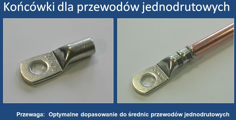

    Kolego pawciu-1985, naprawdę można zaprasowywać końcówki na żyłach jednodrutowych.
    Sprawdź TUTAJ
  • #12 21249048
    pawciu-1985
    Posty: 59
    Pomógł: 6
    Ocena: 25
    Czyli Klauke ma do drutu, Ergom i Erko, z tego co mi wiadomo, mają tylko do żył wielodrutowych. I naprawdę fajnie to wygląda.
    Końcówki dla przewodów jednodrutowych, obrazek przedstawia dwie końcówki metalowe.
