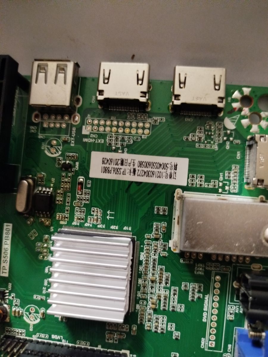

#1 21249604 03 Paź 2024 22:42 Jarecki2828 Jarecki2828 Poziom 7 Posty: 12 Autor tematu Post #1 21249604 03 Paź 2024 22:42 Witam, potrzebny jest cały schemat TV/LED95003v1 MANTA, może ktoś ma? Z góry dziękuję 😀 Promuję tematy: 04.07.2018 Jak poradzić sobie z problemem źle wgranego softu w NVR model BCS-NVR0401?

#4 21250218 04 Paź 2024 14:10 Michał99 Michał99 Poziom 33 Posty: 2742 Pomógł: 140 Ocena: 344 Pomocny post? (0) Post #4 21250218 04 Paź 2024 14:10 Może być płyta główna TP.S506.PB801 Promuję tematy: 25.12.2022 Hisense H55U7buk - Problem z podświetleniem obrazu

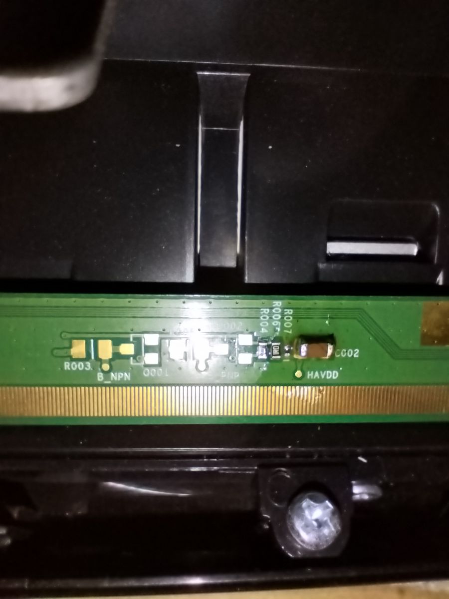

#5 21250544 04 Paź 2024 19:18 Jarecki2828 Jarecki2828 Poziom 7 Posty: 12 Autor tematu Pomocny post? (0) Post #5 21250544 04 Paź 2024 19:18 Dodano po 4 [minuty]: Uszkodzony kondensator c002, zawarty obstawiam, że to 7uF, bo po drugiej stronie jest taki sam.Wymienione zostało na 10uF. Efekt jest taki sam, tv uruchamia się, brak obrazu, podświetlenie działa. Promuję tematy: 04.07.2018 Jak poradzić sobie z problemem źle wgranego softu w NVR model BCS-NVR0401?
