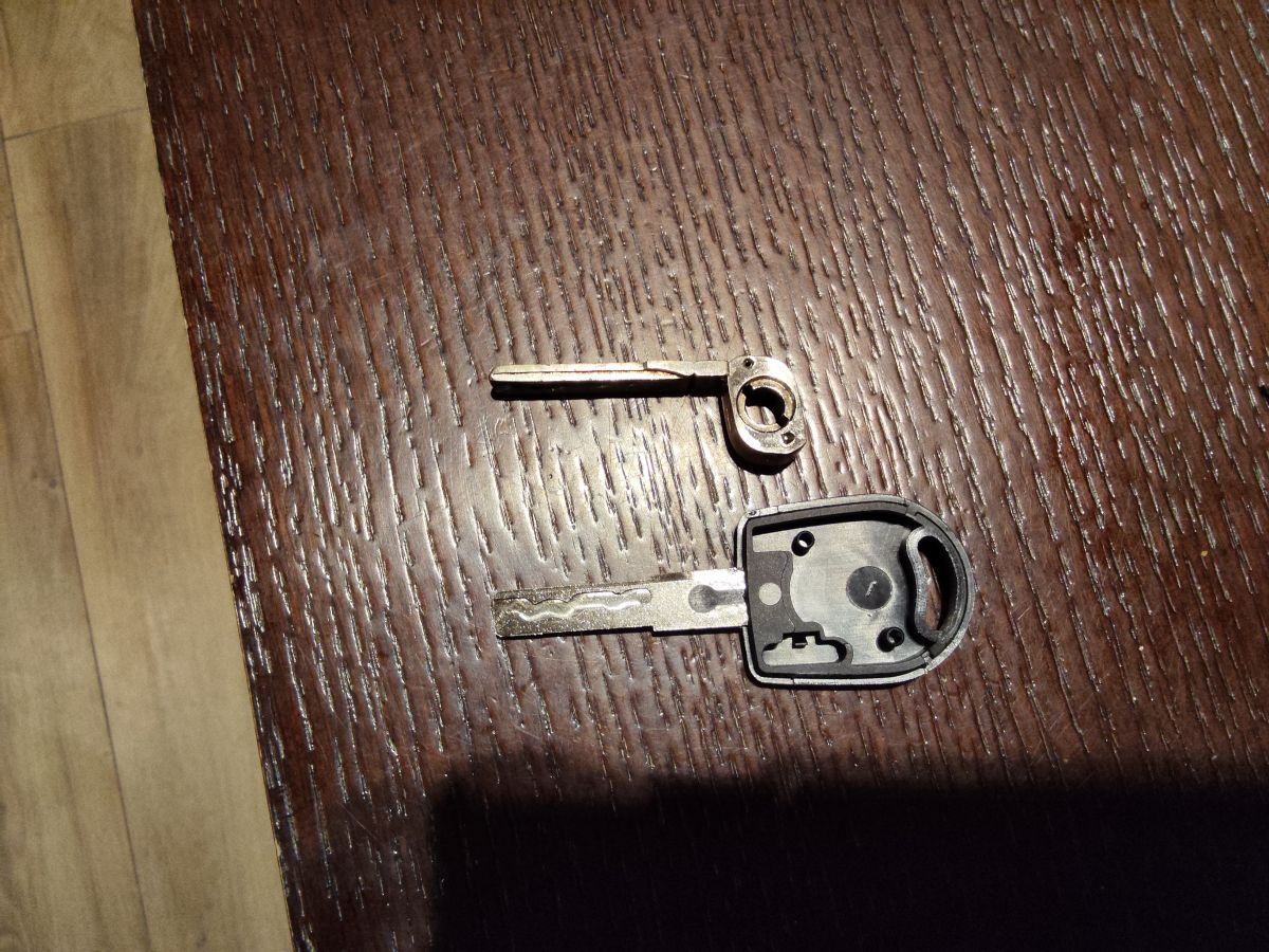

    Wymiana kluczyków na nowe - wymieniłem całą stacyjkę na nową. Do nowej dostałem komplet dwóch kluczyków. Stare kluczyki z zepsutej stacyjki są na górze zdjecia a nowy klucz od nowej stacyjki na dole zdjęcia. Transponder immobilizera przełożyłem bez problemu do nowych kluczyków. Pytanie tylko bo w starym komplecie kluczyków miałem też otwieranie drzwi w komplecie i jak to zrobić żeby ten dolny kluczyk miał to wszystko to co ten stary w komplecie, czyli otwieranie drzwi zamykanie drzwi otwieranie bagażnika? Stare i nowe kluczyki samochodowe na stole.

    Wystarczy że kupi obudowę z grotem. Dotnie grot na podstawie nowego kluczyka , przerzuci elektronikę do nowej obudowy i po problemie. Transponder powinien być na płytce lub osobno gdzieś w starej obudowie.

    ale jak dotnę grot to jak go osadzę na nowym pilocie?

    Kupujesz obudowę z surowym grotem. Bierzesz tą obudowę i ten nowy kluczyk i idziesz do punktu dorabiania kluczy. Tam Pan Ci docina surowy grot na wzór tego nowego. Nigdzie go nie montujesz bo jest zamontowany przy obudowie. Do nowej obudowy wkładasz elektronikę ze starego pilota i ewentualnie transponder jeśli występuje oddzielnie.

    Takie dorabianie z surowego grota kluczyka to w normalnym punkcie dorobienia kluczy załatwie czy to jakieś specjalistyczne samochodowe punkty dorabiania kluczy?

    Czasami i w zwykłym Ci dotną. Zrób fotkę elektroniki to będzie wiadomo czy masz osobno transponder czy nie.

    Transponder mam osobno od elektroniki pilota
