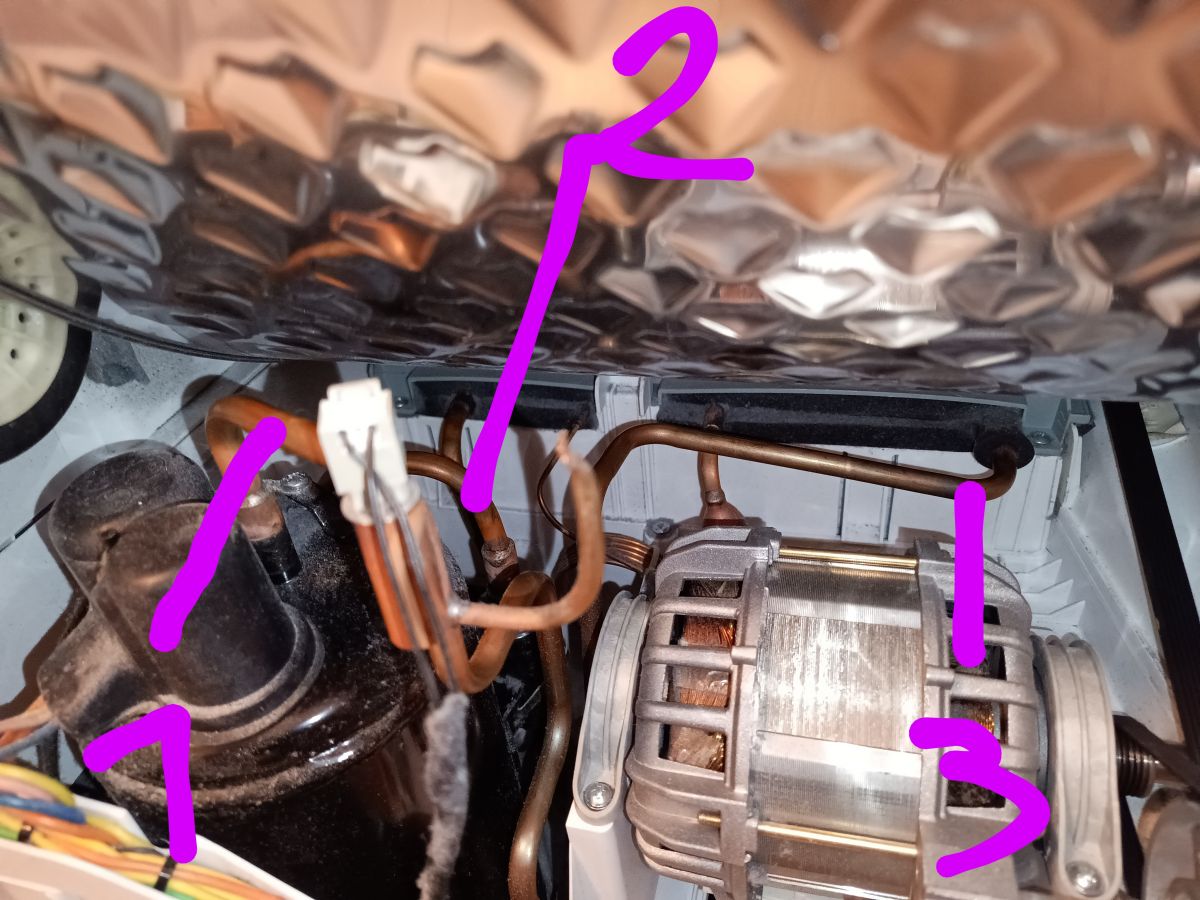

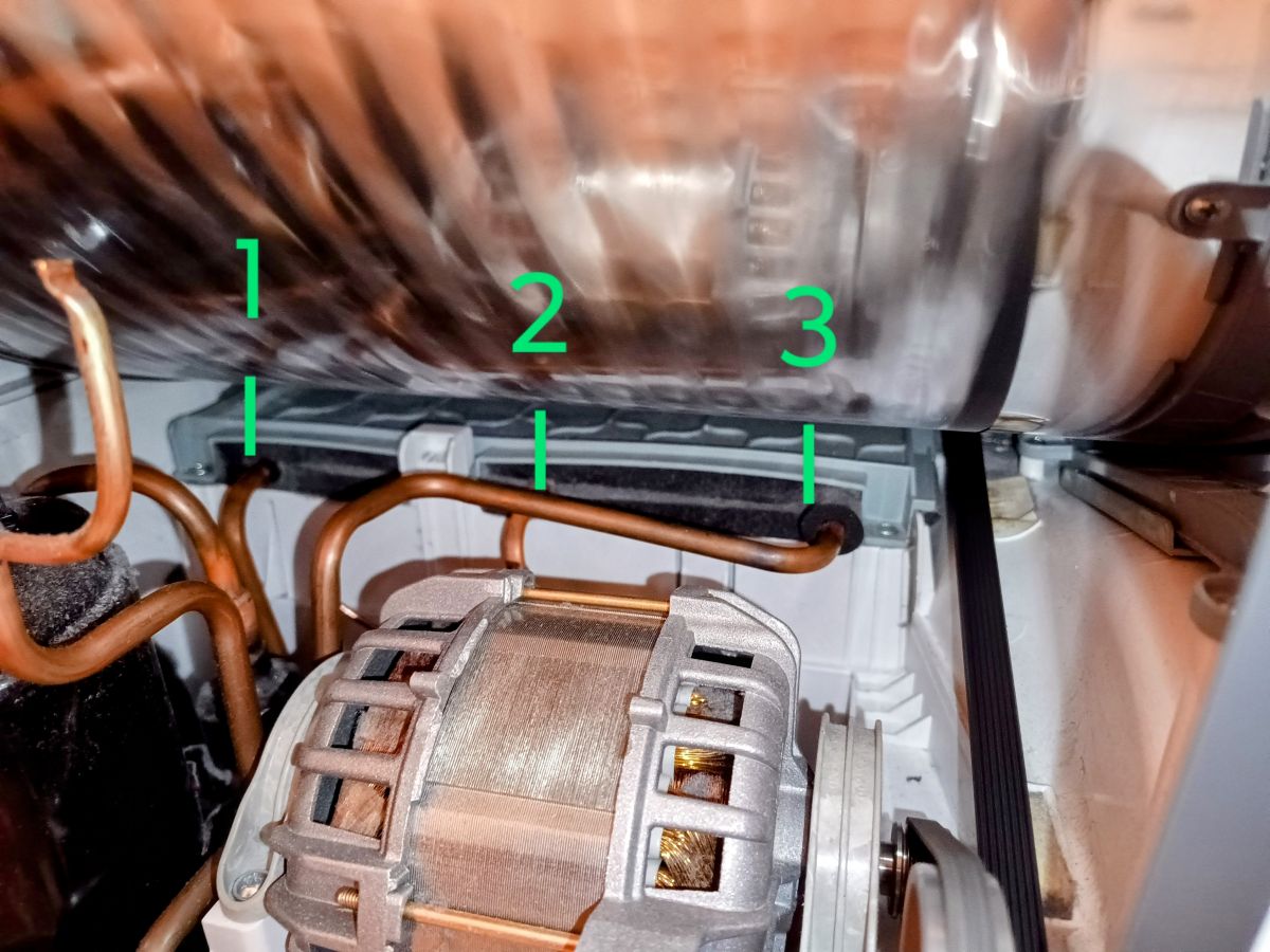

    Sprawdziłem w sposób najprostszy czyli ręką - patrz zdjęcie.
    po ok 20min pracy nie odczułem różnicy temp między rurkami; po 40min rurki oznaczone 1 i 2 są ciepłe (nie gorące - można dotykać, ale wyraźnie ciepłe), rurka nr 3 jest wyczuwalnie zimna blisko wejścia do komory gdzie znika (jak się domyślam, to jest tam ten radiator parownika za ścianką obudowy). Nie aż tak, żeby np. była oszroniona, jest myślę zimniejsza niż temperatura pokojowa - jak poświecić latarką, to wydaje się, że zbiera się na niej delikatnie rosa, więc musi być na tyle zimna, że para w mieszkaniu się wkrapla)
    Wnętrze urządzenia z widocznymi rurkami oznaczonymi numerami 1, 2, i 3.
    Czy to wystarczająca różnica? Mam nadzieję, że skomentujecie. Niestety po 3h zero wody w zbiorniku, ubrania mokre.
    Nowy objaw, jaki zaobserwowałem, to po tych 20min załączył się już wentylator, który jak się domyślam, chłodzi parownik - przed awarią miałem wrażenie, że on załącza się najczęściej pod koniec cyklu - czy to daje jakąś dodatkową poszlakę? Z góry dzięki za podpowiedzi, czy to już kaplica z tą suszarką, czy też macie pomysł na potencjalną naprawialną przyczynę

    Jest na nią jakaś nadzieja :)

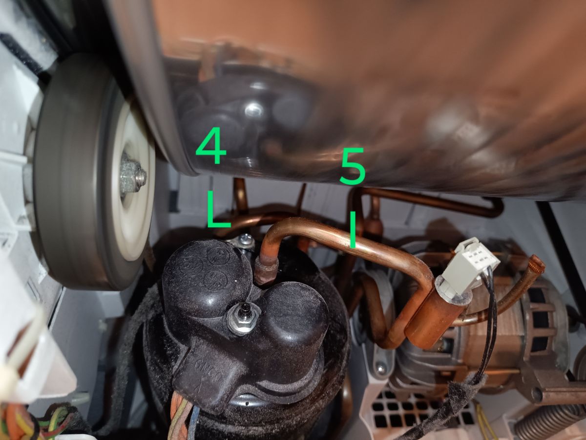

    >>21262107 >>21263849 Wnętrze urządzenia z widocznymi rurkami oznaczonymi numerami 1, 2, 3, wyprowadzone z komory skraplacza. Wnętrze urządzenia z oznaczonymi rurkami 4 i 5Postanowiłem zrobić dokładniejsze pomiary przy użyciu pirometru - pomoerzylem temperatury na rurkach wychodzących z komory skraplacza oznaczone na zdjęciu powyżej jako 1,2,3 oraz rurki wychodzące z pompy oznaczone na drugim zdjęciu przez 4 i 5.
    Pomiar po 20minutach w stopniach C:
    1=> 23
    2=>22
    3=>26
    4=>30
    5=>43

    4=>40
    5=>44

    4=>25
    5=>45

    4=>44
    5=>44

    4=>44
    5=>43
    Czy dobrze wnioskuję, że najprawdopodobnie uciekł gaz? Z tego co się zdążyłem zorientować to między rurka 1 i3 powinna być różnica temp ok. 40-50 stopni a tu prócz epizodu po 1h i 20min, temperatury są praktycznie takie same. Również między rurką 4 i 5 brak znacznej różnicy.
    Dajcie znać co o tym myślicie.

    Brak czynnika, dziurawy układ.
    zezłomuj to i kup Boscha jak nie chcesz powtórki z rozrywki.
