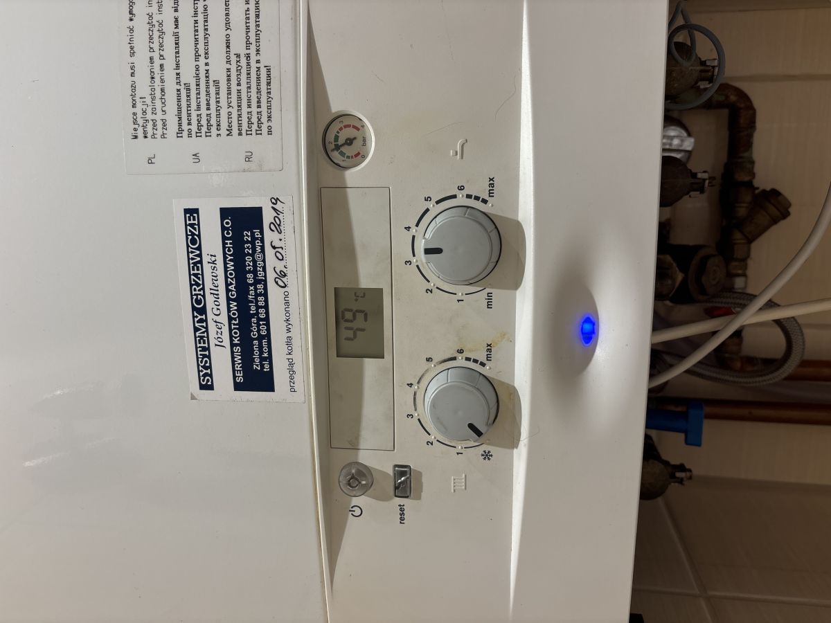

    Dzięki za pomoc. Niestety odpowietrzenie grzejników na wyłączonym kotle nie dało nic. Grzejniki są nadal zimne. Rury przy samym piecu są gorące. Odpowietrzałem już kilka razy i niestety nic. Ciśnienie jest powyżej 1.5 bara. Panel sterowania kotła z manometrem, wyświetlaczem temperatury i pokrętłami.
    Czy jest jeszcze coś, co mogę zrobić we własnym zakresie? Dzięki.

    >>21260182
    Na tym zdjęciu widać że masz wyłączone ogrzewanie pokrętło od grzejników masz na * .
    Pompa cyrkulacji C.O. działa?

    Tak jak kolega Kmarkot pisze, masz zakręcone ogrzewanie na kotle.

    Na zdjęciu jest zakręcone to fakt. Robiłem to zdjęcie po nabiciu ciśnienia. Normalnie ustawiam na 3-4. Pompa się załącza (słychać taki charakterystyczny szum).

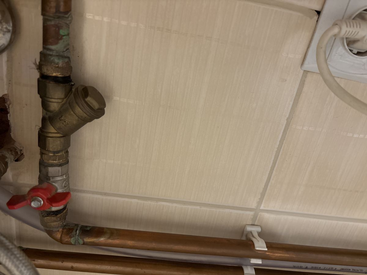

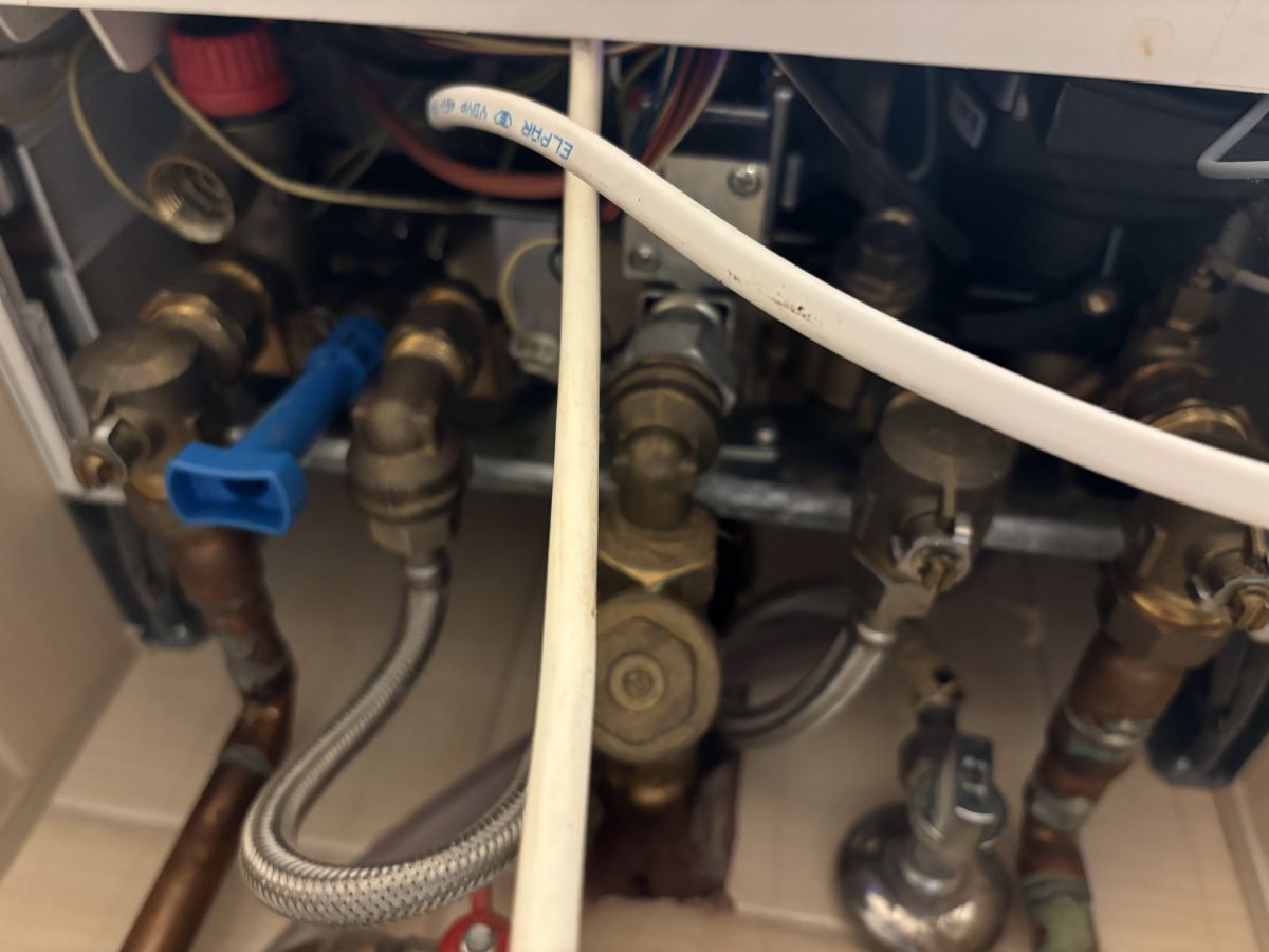

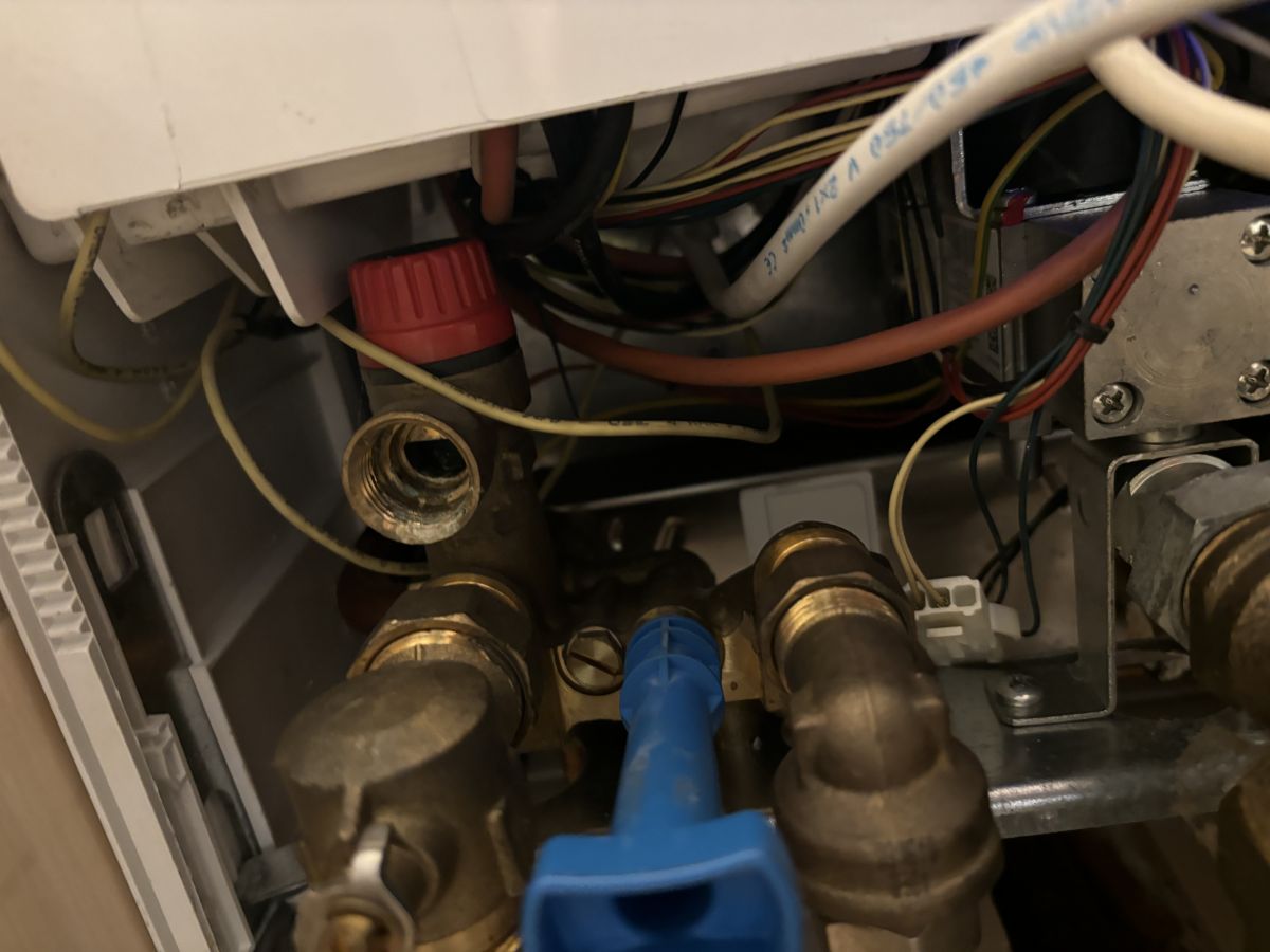

    Dzięki za odpowiedzi. Jestem ogółem totalnie zielony w tych sprawach. Załączam zdjęcia kotła, w którym miejscu znajdę filtr? Wnętrze urządzenia grzewczego z widocznymi rurkami i zaworami. Wnętrze kotła z widocznymi rurkami i zaworami.
    Powinien być przy samym kotle, na powrocie grzejników. Na zdjęciach nie widać, co jest co.

    Wydaje mi się, że to będzie to. Czy muszę zakręcić wodę? Pięć jest wyłączony. Rury miedziane z zaworem odcinającym wodę i filtrem.
    Jak są zawory z obu stron filtra, to je zamknij. Jak powyżej filtra nie ma zaworu, to woda z kotła wyleci (naszykuj wiadro albo miskę).
  • #18 21261375
    gracjan30
    Posty: 8
    O Panie… głupio się przyznać ale ten zawór był cały czas zamknięty… odkręciłem go trochę i cyk, grzejniki grzeją…
    Mieszkanie było niezamieszkałe przez ponad rok, zawór musiał zostać zakręcony.
    Dzięki wielkie za pomoc!
