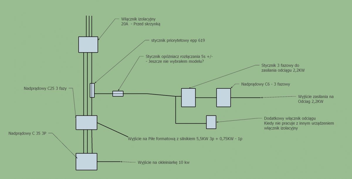

    Planuje wykonać skrzynke elektryczna do podłączenia piły i odciągu.
    Założenie jest takie że po włączeniu piły. Odciąg po około 3 sekundach włączy się automatycznie. A po wyłączeniu piły wyłączy się po około 5 sekundach.
    Mój wybór padł na stycznik priorytetowy EPP-619. Wykryje włączenie piły da sygnał do stycznika modułowego 3f przez stycznik czasowy. Stycznik czasowy będzie miał za zadanie po wyłączeniu piły podtrzymać napięcie przez około 5 sekund aby odciąg chwile jeszcze popracował.
    EPP-619 ma opcje opóźnienia właczenia więc 1 problem odpadł mi z głowy.
    Moje pytanie: Czy jest może dostępny 1 stycznik który wykryje włącznie piły i następnie będzie w stanie włączyć odciąg z opóźnieniem i z opóźnieniem go wyłączyć? Czy muszę stosować 2 różne styczniki szeregowo? A jeśli szeregów to jaki polecicie stycznik do opóźnienia wyłączenia.
    Drugie pytanie mam takie czy zabezpieczenia nadprądowe wystarczą?
    Z góry dziękuje za odpowiedzi!
    Schemat skrzynki elektrycznej do piły i odciągu z komponentami

    Jeśli możesz wyprowadzić sobie sygnał z włącznika piły będzie taniej o ten priorytetowy. Jest też taki sposób że się nawija kilka zwojów na kontaktronie i tym da się prąd wykryć :)
    Ciężko znaleźć taki moduł, oczywiście można dać PLC, ale jeśli przeszedł byś na sterowanie prądem stałym (np 24VDC) i nie potrzebujesz dokładnych czasów, to układ RC i tranzystor / komparator załatwił by sprawę.
    Są też pneumatyczne opóźniacze do styczników, ale nie różnią się mocno ceną od prostych elektronicznych czasówek.
    Jeśli chcesz na gotowych klockach, to 2 czasówki kaskadowo opóźnione załączanie, opóźnione odpadanie.
    Co do zabezpieczeń, odczytaj prądy na urządzeniach.
