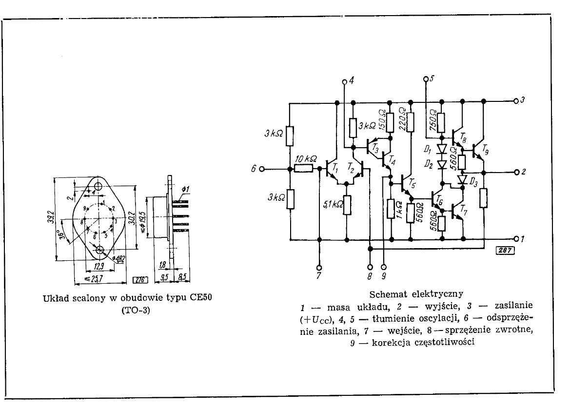

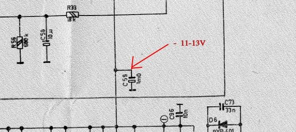

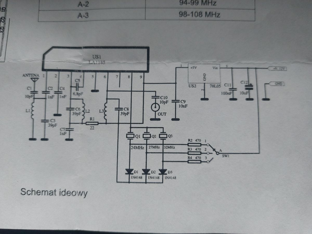

✨ Kondensator ceramiczny C89 w radioodbiorniku Unitra Diora Junior DMP202, przy układzie UL1402, odpowiada za zapobieganie niepożądanym oscylacjom, co jest istotne dla stabilnej pracy wzmacniacza. Po usunięciu kondensatora radio nadal działa, jednak jego obecność jest zalecana dla optymalnej funkcjonalności. Użytkownik pyta o podłączenie wzmacniacza oraz o możliwość użytkowania radia bez głośnika, co nie powinno prowadzić do uszkodzenia wzmacniacza, o ile zastosuje się odpowiedni rezystor. Dodatkowo, pojawiają się pytania dotyczące zasilania konwertera UKF oraz separacji masy, co wskazuje na złożoność podłączeń w starszych urządzeniach.
