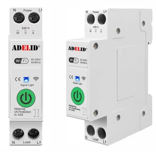

    Czy jest możliwość podłączenia przetwornicy do wyłącznika nadprądowego WIFI? Jak to połączyć oznaczenia po lewej stronie N i po prawej L? A czy ktoś stosował podobny wyłącznik nadprądowy jako zabezpieczenie fotowoltaniki. Proszę o pomoc i doradzenie

    Brakuje informacji czy chcesz to zastosować po stronie AC czy DC tej przetwornicy. Po stronie DC raczej nie zadziała.

    Chcę zastosować po stronie DC do paneli solarnych oraz do przetwornicy zasilania?

    Element przełączający/rozłączający w tym przekaźniku, nie jest przystosowany do DC. Takie użycie go, grozi pożarem.
    W takim zastosowaniu, NIE!

    Mateusz09700 napisał:
    A gdzie można to zastosować?
    W obwodach AC.
    Widziałem, że ktoś podobny zastosował i działało.
    Jeżeli zastosował w obwodzie DC, to "działanie" może być do czasu pierwszej awarii.
    Prąd DC stawia wyższe wymagania odnośnie gaszenia łuku w przeciwieństwie do prądu AC.
    Zastosowanie aparatu AC w obwodzie DC może skończyć się katastrofą.
