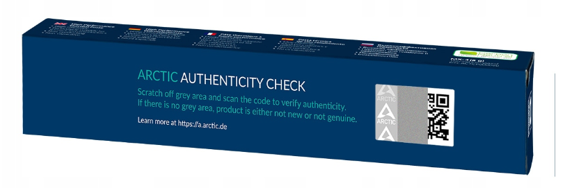

    Miały na opakowaniach jakieś hologramy autentyczności.
    Opakowanie ARCTIC z instrukcją sprawdzenia autentyczności
    Nie badałem ich autentyczności bo nie umiem.
    Błyszczą się jak każdy hologram.

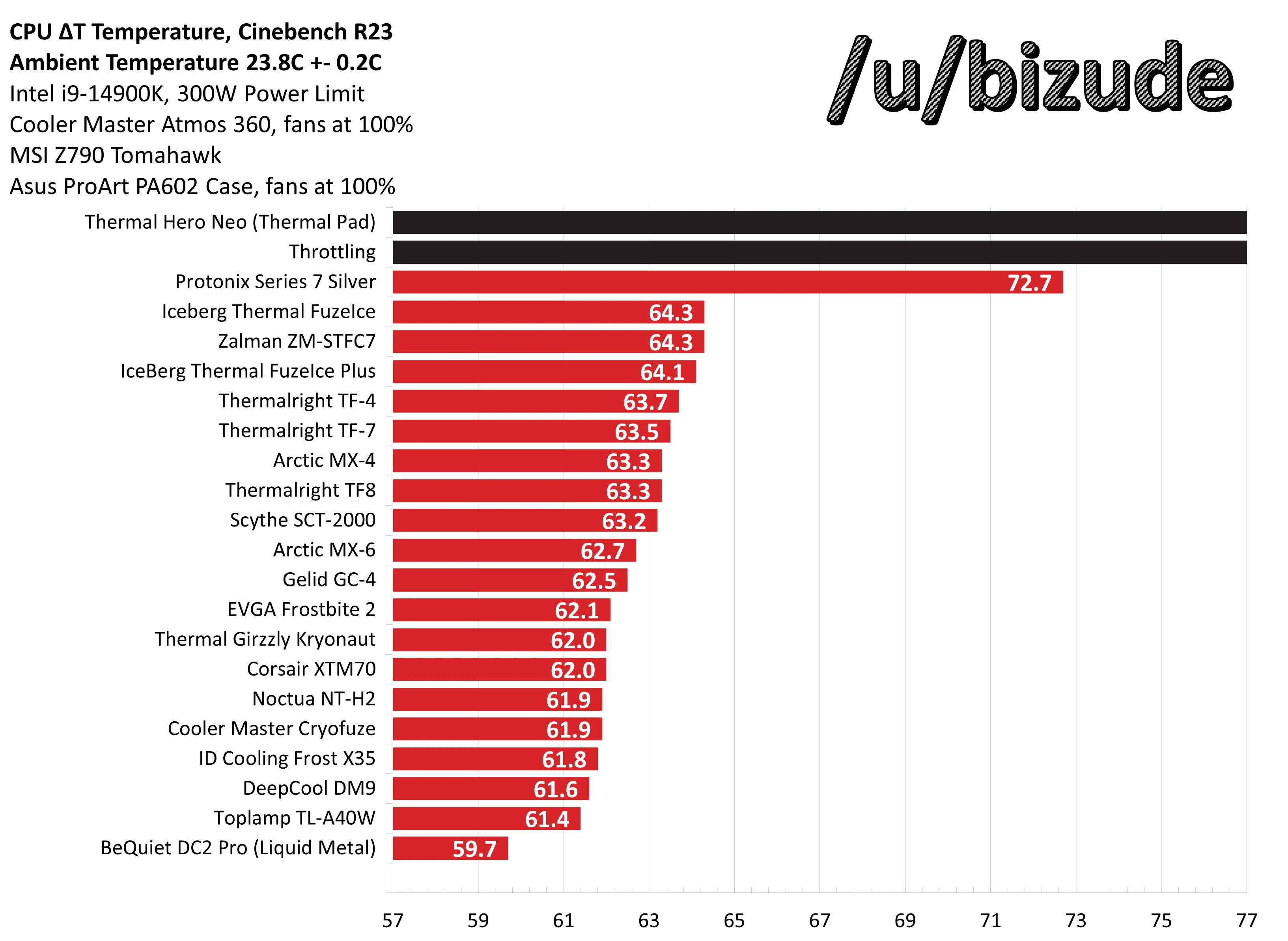

    Przewodność przewodnością, a ja wrzucę takie dwa zestawienia
    Wykres porównujący temperaturę CPU z różnymi pastami termoprzewodzącymi.
    3.5 stopnia różnicy między DC2 Pro (liquid metal) a MX-4 na niekorzyść MX'a

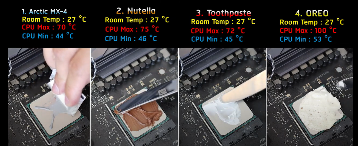

    Porównanie różnych substancji na procesorze: Arctic MX-4, Nutella, pasta do zębów i Oreo.
    2 stopnie różnicy między MX-4 a pastą do zębów na niekorzyść pasty do zębów.
    Wiem, wiem, inne procki, inne moce, ale... ja nie widzę różnicy która miałaby uzasadnić dodatkowy wydatek. Wolę pokombinować w inny sposób niż się doktoryzować w paście ;)
