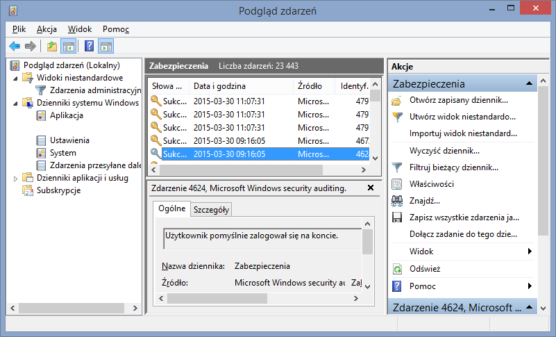

    Imekxus
    Posty: 864
    Pomógł: 38
    Ocena: 233
    "plik jest pusty..."
    co to znaczy? event viewer powinien zawierać wpisy dotyczące aplikacji z całego systemu, przykładowy zrzut z aplikacji
    Zrzut ekranu przeglądarki zdarzeń systemu Windows pokazujący dzienniki zabezpieczeń.
    Zaczął bym od zakładki Windows logs (dziennik systemu windows) i aplikacja (application) - szukać wpisu na samej górze zaraz po crashu gry

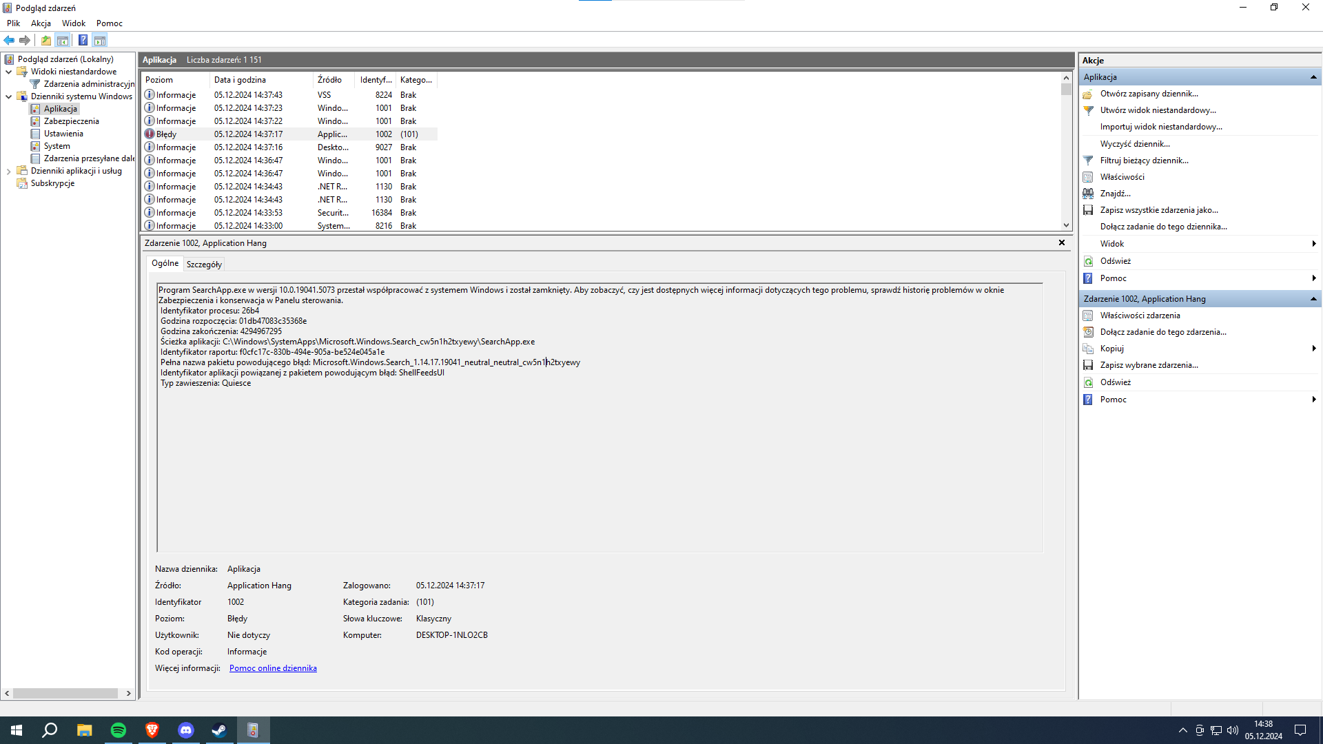

    Naszczaks
    Posty: 58
    Zrzut ekranu z Podglądu zdarzeń w systemie Windows z błędem aplikacji SearchApp.exe.
    Jedyny błąd jaki wyskoczył

    Imekxus
    Posty: 864
    Pomógł: 38
    Ocena: 233
    Metodą prób i błędów zrobiłbym tak:
    1. Upewnił się, że to to, zrób jeszcze 2 próby i sprawdź, czy za każdym razem pojawia się ten błąd;
    2. Póki co możesz spróbować tego: https://learn.microsoft.com/en-us/troubleshoo...ell-experience/fix-problems-in-windows-search
    z naciskiem na "Solution 2" oraz "Solution 6"

    Naszczaks
    Posty: 58
    >>21334183 po wykonaniu solution 5 i 6 zaczeło działać, ale moje pytanie brzmi, czemu to musiałem robić?? na innych komputerach prosto z mostu działa
