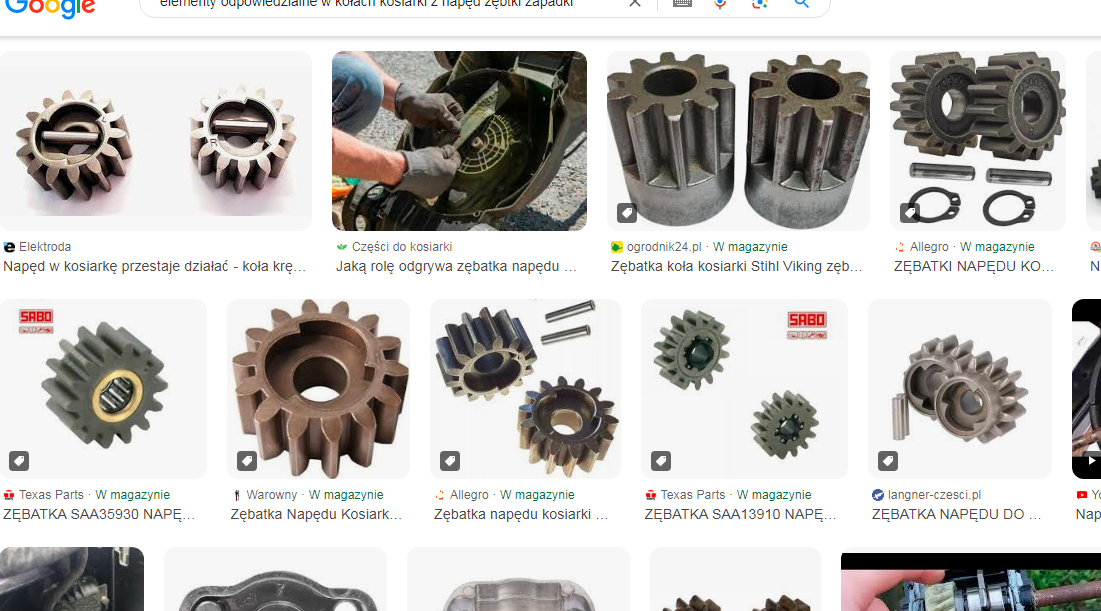

    To w owych kołach znajdują się różnego rodzaju zębatki.
    Zębatki wraz z różnego rodzajami klinami zapadkowymi.
    I to własnie one za to wzystko są odpowiedzialne.
    Zdjęcia różnych zębatek używanych w napędzie kosiarek na stronie wyników wyszukiwania Google.
    Tak, że pierwsze co to przyjrzał bym się tym kołom.

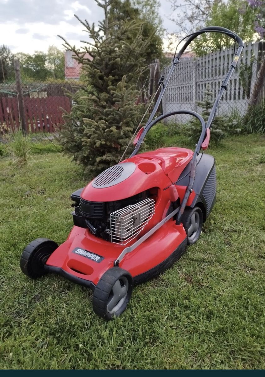

    Jeśli chodzi o model i markę, to już nie ma na niej nic po czym mógłbym poznać jaki to model, może po prostu z racji tego że kosiarka nie jest najnowsza i się starło, nie wiem. Jednak na portalu aukcyjnym udało mi się znaleźć identyczną:
    Czerwona kosiarka spalinowa na trawie w ogrodzie.

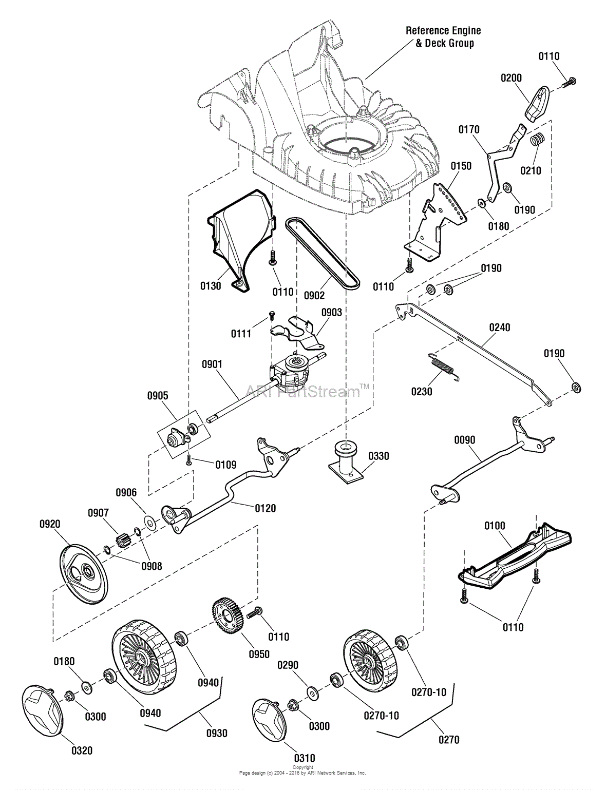

    #6 21289063
    Arturo 2773
    Poziom 29  
    Posty: 758
    Pomógł: 183
    Ocena: 349
    Wygląda na ten model.
    • Kosiarka z napędem - opór kół przy cofaniu po uruchomieniu silnika Screenshot_20241104_113026_Chrome.jpg (155.19 KB) Musisz być zalogowany, aby pobrać ten załącznik.

    >>21289063
    Tak, dokladnie to ten model.

  • #9 21290215
    Arturo 2773
    Poziom 29  
    Posty: 758
    Pomógł: 183
    Ocena: 349
    Tylko w tym modelu przekładni chyba nie ma sprzegieł jednokierunkowych, (klinów).
    Popatrz na kształt małej zębatki i jej osadzenie na osi.
    • Kosiarka z napędem - opór kół przy cofaniu po uruchomieniu silnika Screenshot_20241105_111935_Chrome.jpg (145.48 KB) Musisz być zalogowany, aby pobrać ten załącznik.
