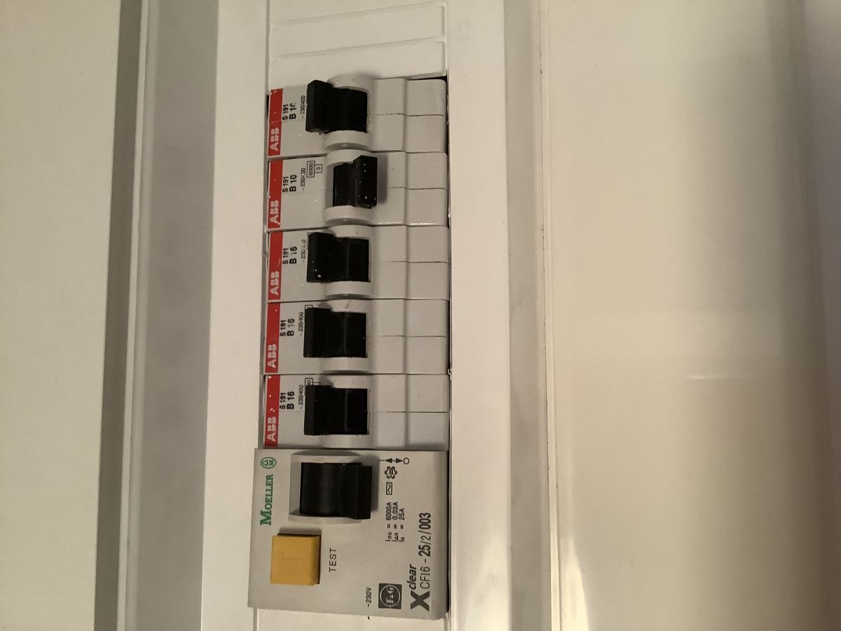

    Więc zrób zdjęcie tablicy z bezpiecznikami.

    Teraz pytanie, które zabezpieczenie się wyłącza?

    Czy różnicówka, ta pierwsza z lewej też jest wyłączana?

    ignatki70 napisał:
    Ta pierwsza z lewej ponoć w ogóle nie jest podłączona
    Jeśli budynek z lat 80, to być może przewody dwu żyłowe, tylko po co w takim razie ja tam wystawili?
  • #22 21285330
    #23 21285355
    krzysiek7
    Moderator Elektrycy
    Posty: 4877
    Pomógł: 678
    Ocena: 1950

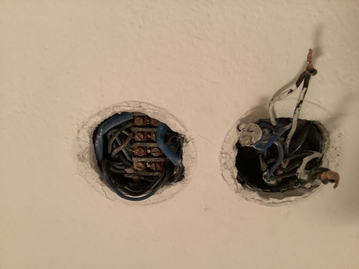

    Przewody ewidentnie dwu żyłowe. Jeśli nie ma tam dołożonych nowych obwodów, to różnicówka jest tylko dla ozdoby.
    Połączenia w tych puszkach nie są w najlepszej kondycji.

    Nikt nie zwrócił uwagi na to, że wyrzuca B10 a brak prądu w gniazdach?
    Do tego te RCD w tej instalacji - tam jest mocno "namotane".

    To jest słuszna koncepcja. Również jestem tego samego zdania. Każdy remont kosztuje, a najbardziej ten nieplanowany. Może warto zorientować się ile więcej by kosztowała wymiana, wymienić i mieć spokój na lata. To tylko propozycja do rozważenia bo podejrzewam że przy takim nieplanowanym remoncie może być krucho z kasą ale czasem lepiej takie rzeczy zrobić teraz. Jak przewody są popalone przez działanie wilgoci to i tak ten fragment uszkodzonej instalacji nadaje się do wymiany. Jeśli awaria jest skutkiem wody to nie wystarczy dokręcić śrubki.

    Zazwyczaj obwody z gniazdami zabezpiecza się 16A a obwody oświetleniowe 10A.
    Wyrzuca 10A tak jakby problem był w obwodzie oświetleniowym, a nie z gniazdami.

    Nie ma zakazu stosowania zabezpieczenia 10 A w obwodach gniazdowych, widocznie były przesłanki do zastosowania takiego zabezpieczenia.

    Zazwyczaj obwody zabezpiecza się w zależności od przekroju przewodu, IPZ itp. Jak jakiś parametr jest niewystarczający to na gniazdka też daje się 10A. Ty byś wstawił do tego zabytku 16A tylko dlatego że to gniazdka?

    To blok z wielkiej płyty z połowy lat 80, widać przewody już miedziane. Nie jest to aż tak stara instalacja z cienkimi przewodami alu.
    Zresztą część obwodów jest zabezpieczona 16A, więc z jakiego powodu jakiś obwód miałby być na 10A ?
    Prędzej obstawiałbym radosną twórczość podczas zmiany z topików na esy.
    Zresztą to mało ważne, instalacja jest dwuprzewodowa i tak trzeba ją zmienić.
