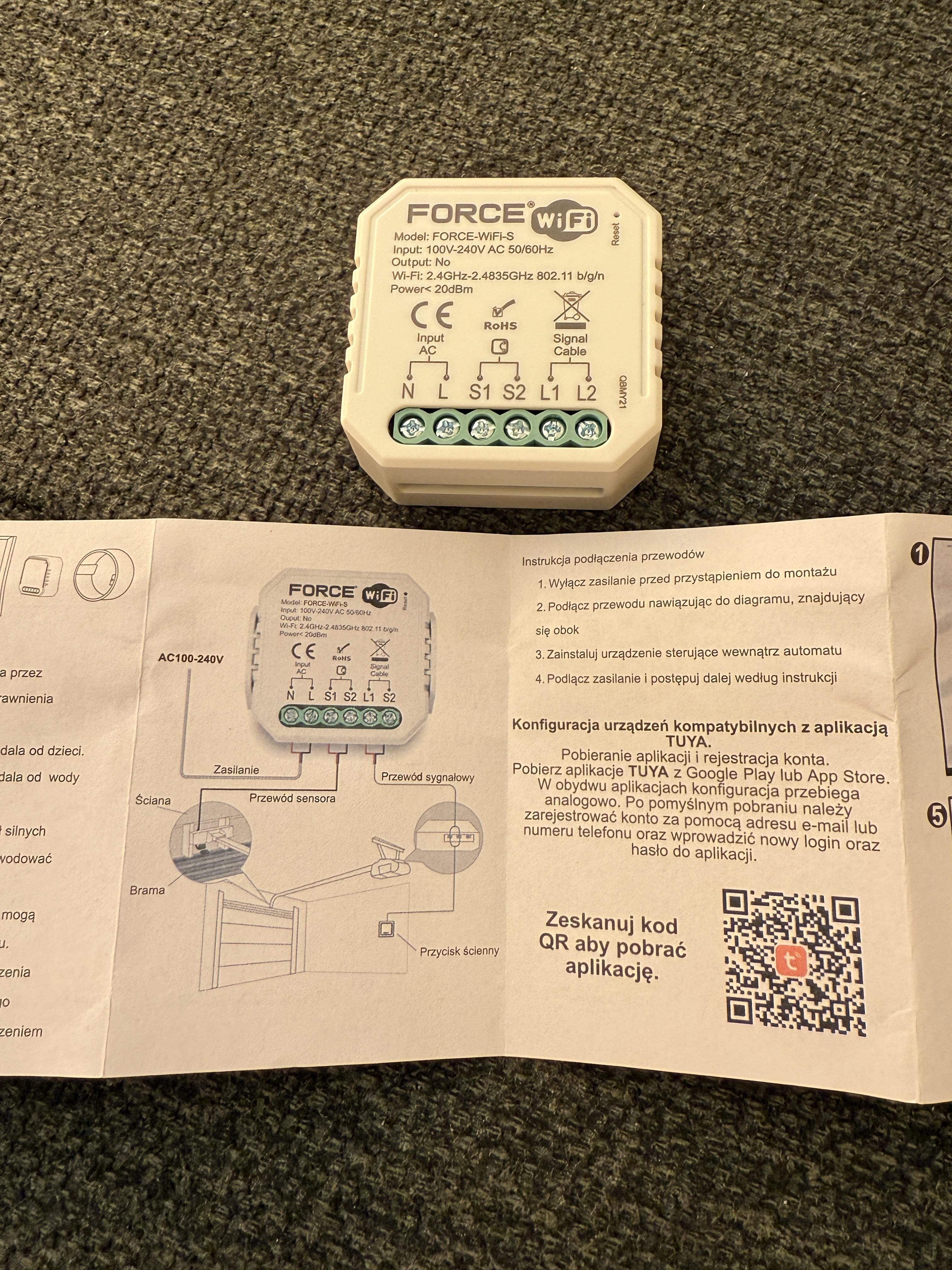

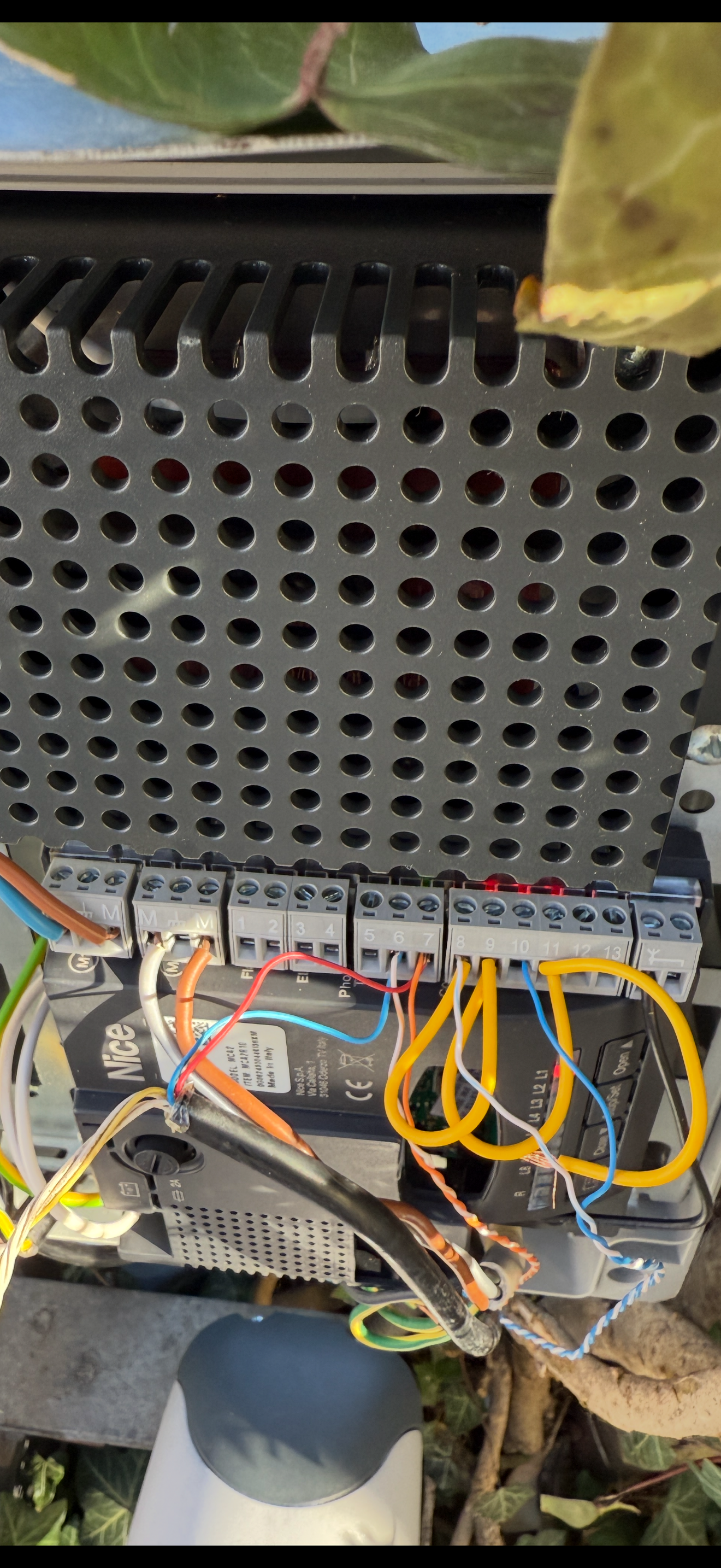

    Cześć wszystkim
    Próbuję rodzicom podłączyć moduł WIFI do sterownika bramy NICE MC424L, zamówiony zestaw nie zawiera oryginalnego modułu NICE, tylko FORCE-WIFI-S, do którego brakuje instrukcji montażu. Nie chcę eksperymentować i psuć, czy jest tu ktoś, kto wie, co z czym podłączyć?

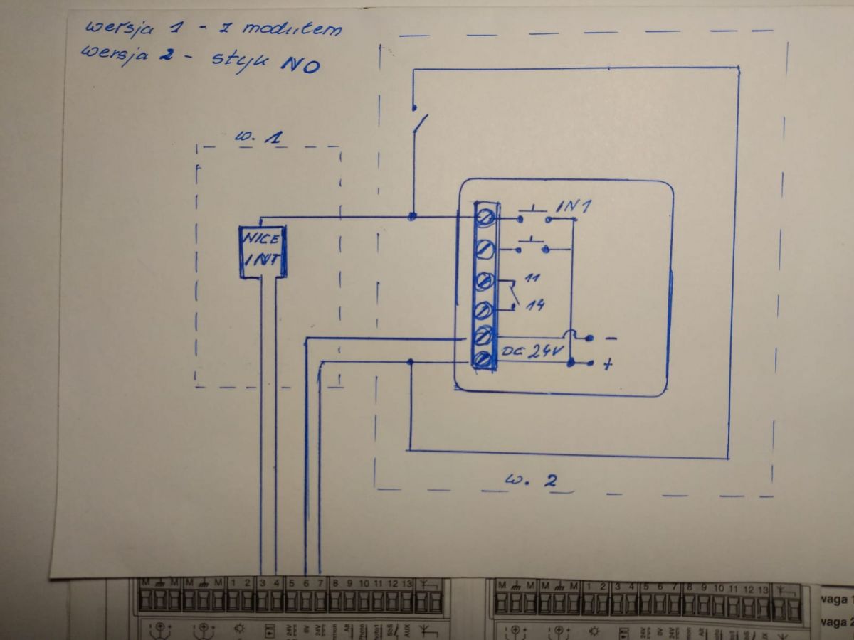

    Chciałem podłączyć tak jak zaproponowałem na schemacie.
    Z góry dzięki za pomoc.

    Zaciski L1 i L2 urządzonka WiFi do 8 i 12 centrali, zasilanie urządzonka (input AC) z przewodu 230V gdzieś przy zasilaczu centrali, zaciski S1 i S2 urządzonka do czujki kontaktronowej (takiej jak do alarmu - magnesik plus czujka) położenia któregoś skrzydła - odczyt stanu bramy na apce.
    Namalowałeś kompletnie nie halo. Rzecz jest zasilana z 230V a wyjście sterujące podłączyłeś do wyjścia elektrorygla na centrali.

    Ten sterownik WiFi na filmie jak i w linku jest zupełnie inny niż twój więc nie ma się co wzorować.
    A kontrolę bramy owszem można przeprowadzić tak jak na rysunku z linku - do wyjścia 3,4 trzeba podpiąć cewką mały przekaźnik 24V, jego styk dać na wejścia S1 i S2 modułu WiFi. Moduł o nazwie Nice INT zastosowany na rysunku w twoim przypadku niestety się nie nadaje.
    PS. Wykrywanie stanu bramy z wyjścia OGI przez chmurowe moduły WiFi (w tym przypadku Tuya) ma niejaką wadę - to wyjście produkuje przy ruchu bramy sygnał przerywany, z którą sterownik chmurowy średnio sobie radzi czyli w trakcie ruchu odczyt będzie niejednoznaczny. Kontaktron (zamocowany czy to na otwarciu czy zamknięciu - zależnie od twojej preferencji ) wystawia sygnał jednoznaczny. Tyle że go trzeba jakoś umocowac (wg własnej inwencji) i podciągnąc do centralki przewody.
