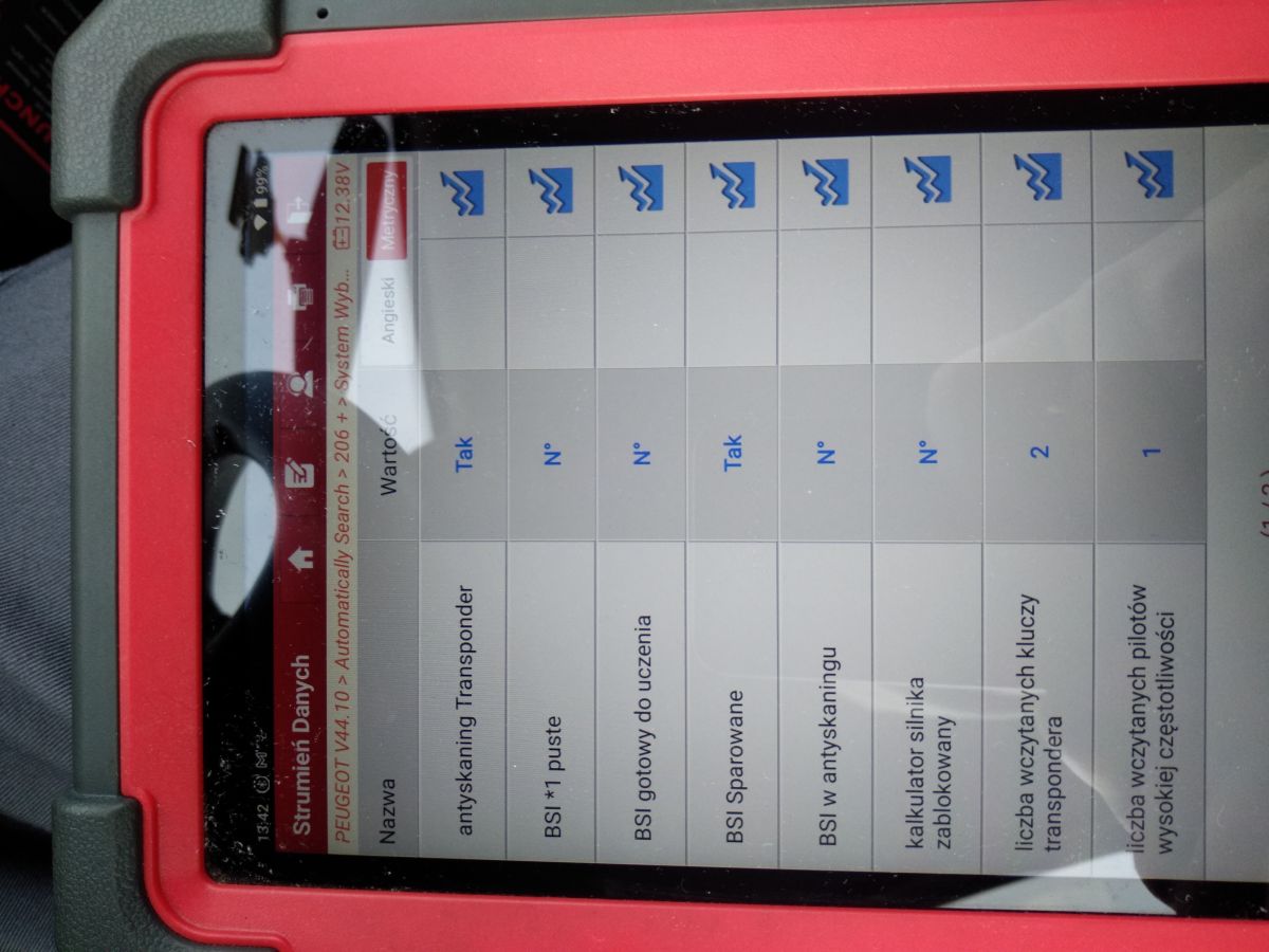

    W związku z brakiem pomysłów zwracam się do Państwa.
    Samochód: Peugeot 207 1.6vti 120 km.
    Opis: Auto zawsze odpalało bez problemu. Nagle przy podjeździe do skrzyżowania zgasło i już nie chciało odpalić. Kręciło jak szalone, ale nie odpalało.
    Mechanik sprawdził następujące rzeczy:
    Benzyna do listwy dochodzi 3 bary, podczas kręcenia wtryski dają paliwo.
    Iskry nie daje.
    Czujnik położenia wału zmieniony na nowy zamiennik. Stary pokazywał obroty z opóźnieniem i skakały od 190 do 250. Po wymianie pokazywało sztywno 200, jednak dziś jak podłączyłem kompa, sam to pokazywało mi od 150 do 175. Mechanik mówi, że już rozrusznik może mieć dość po tygodniu ponad kręcenia długiego.
    Zasilania i napięcia, masy sprawdzone.
    Sterownik silnika, piny jakieś były zasniedziałe lekko, ale wyczyszczone i napięcie jest itd.
    Wszystko mechanicznie sprawne i powinno odpalać.
    I tu zaskakujące, poproszę spojrzeć na screeny:

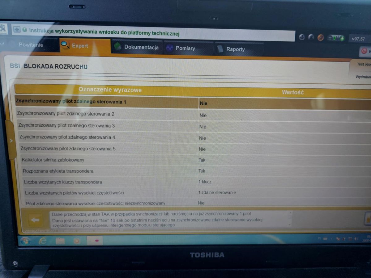

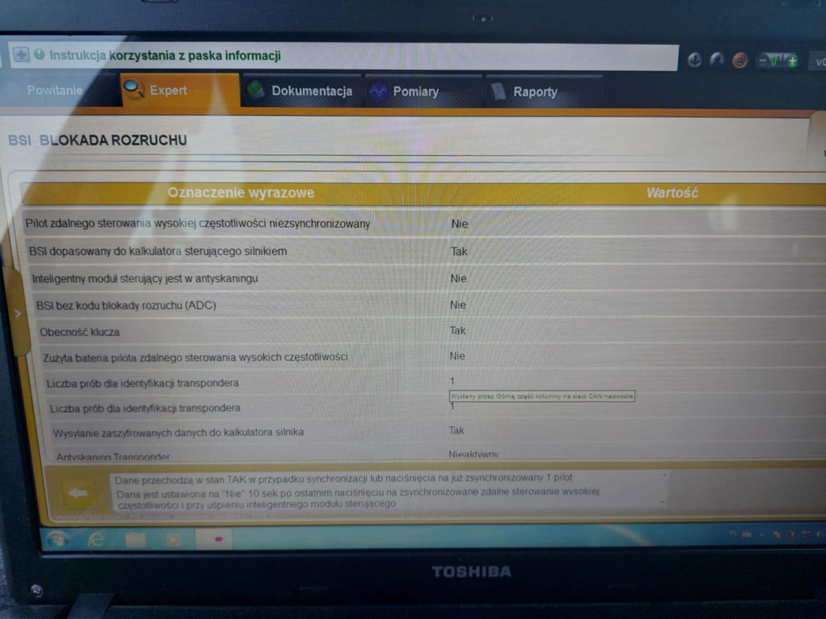

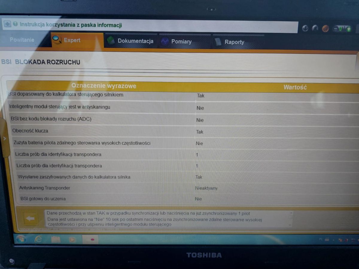

    1. W BSI kluczyk dodany ponownie rozpoznaje (wcześniej też rozpoznawało dwa, mechanik dodał jeden, bo tyle miał), sparowane, komunikacja między BSI a ECU niby jest. I jedynie ten kalkulator silnika zablokowany.
    2. W ECU sparowany, przekaźnik mocy, kiedy kręcę, jest wysterowywany. Ale kalkulator zablokowany.
    Proszę o podpowiedź, o co chodzi z tym kalkulatorem zablokowanym. Kręcę i nie odblokowuje się. Ciągle zablokowany. Czytałem przypadki, że BSI się wysypał, nie było VIN-u itd. U mnie wszystko jest, a zablokowany.
    Może ktoś powiedzieć, w czym może być problem? Czy wyczyszczenie ECU i zaprogramowanie ponownie może pomóc?

    Jeśli wtryski dają paliwo to sterownik nie jest zablokowany przez immo. Co tam jest 1 cewka czy 4? Nic o niej nie piszesz.
  • #3 21287210
    koperciak
    Posty: 8
    >>21287208
    cewki są 4 osobno na każdą świecę. Jednak iskry nie daje, bo nawet nie próbuje odpalić.
    Mechanik mówi, że paliwo daje na wtryski, bo się czas wtrysku zmienia podczas rozruchu.
    Najbardziej mnie zastanawia, czemu ciągle jest sterownik zablokowany podczas odpalania.

    Ale masz sparowany z bsi i transponder rozpoznany.
    Wykręć świece i sprawdź iskrę i czy czuć paliwo. Albo pokręć chwile i potem wykręć świece i zobacz czy są mokre?

    Nie może być sterownik zablokowany bo nie odpali chyba że ktoś zrobił wcześniej immo off to tak może się wyświetlać ale palić powinien.

    To jest blokada konfiguracji sterownika

    Jednak powinno być odblokowany. Wyświetlacz diagnostyczny z informacjami o problemach z kodem blokowania w Peugeocie. Interfejs diagnostyczny na ekranie urządzenia z danymi systemu BSI samochodu Peugeot.
    Jest parę tematów z takim problemem ale przeważnie rozwiązują problem poza forum. Jest pare info o ponownym sparowaniu bsi z ecu

    Ja obstawiam że immo już jest off dlatego widać że sterownik jest zablokowany a usterka jest gdzie indziej, jeżeli to prawda że wtryski podają paliwo a nie ma iskry. Jest to wszystko do sprawdzenia ale chyba nie przez właściciela ani tego mechanika.

    Dziękuję bardzo. Czyli u mnie coś jest nie tak ze sterownikiem, że się nie odblokowuje, mimo że kluczyk rozpoznaje.
    piotrekwoj1 napisał:
    Ja obstawiam, że immo już jest off, dlatego widać, że sterownik jest zablokowany, a usterka jest gdzie indziej.
    A jeśli immo byłoby off, to nie powinien być sterownik zawsze odblokowany? No i zbliżając kluczyk do stacyjki (nie wkładając), zaświecają się już zegary, więc coś je wzbudza, myślałem, że tak działa właśnie rozpoznanie immo.
    Chciałem dowiedzieć się jedynie, co jest nie tak, że się sterownik nie odblokowuje i czeka na odpowiedź z bsi. To jest dziś kluczowe dla mnie, bo jakby się odblokowywał, ale nie odpalał, to byłoby jasne, że coś nie tak z cewkami albo coś. A teraz, skoro się nie odblokowuje, a powinien, to coś nie tak już w nim.
