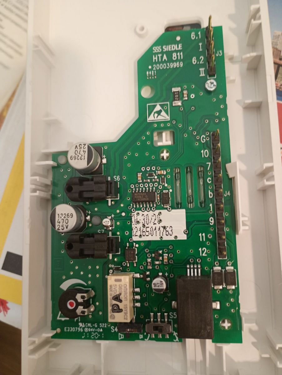

    Jaki to jest domofon?
    klient zakupił domofon za ok 700 zł. (tak twierdzi) i chciał żebym podłączył go w system instalacji domofonowej sześcioprzewodowej.
    Mam pytanie czy ktoś potrafi rozpoznać jaki to system i ewentualnie prośba o udostępnienie instrukcji.
    Ja wiem że ten unifon nie podejdzie do w/w instalacji ale chciałbym sie przy okazji upewnic. Płytka drukowana domofonu SSS Siedle HTA 811 z widocznym oznaczeniem i elementami elektronicznymi.
    Proszę o podpowiedz.

    To UNIFON, Siedle HTA-811.
    By wiedzieć czy da się podłączyć trzeba wiedzieć jaki system domofonowy jest zamontowany a bez zdjęcia kasety rozmównej pozostaje wróżenie.

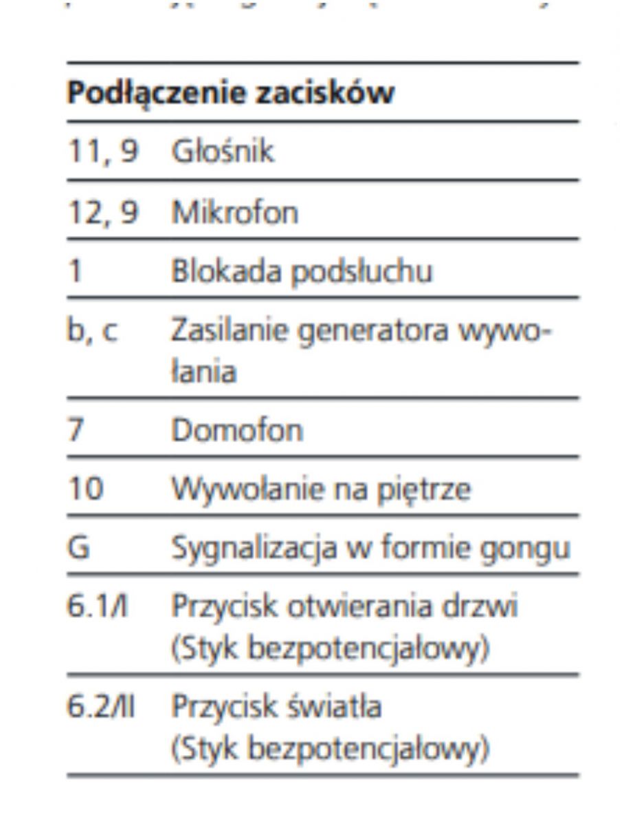

    W załączniku.
    • HTA_811-0_200040571-02_PI--.pdf (983.17 KB) You must be logged in to download this attachment.

    W Instrukcji masz opis zacisków...

    Masz racje jest opis zacisków. Tabela z opisem zacisków domofonu, zawierająca numery i funkcje poszczególnych elementów.
    Ale gdzie jest masa np masa?
    Mikrofon i głośnik mają wspólny punkt 9 czy to jest masa?
    10 wywołanie na pietrze w mojej instalacji jest podanie sygnału generatora akustycznego wywołania czy to jest to samo? Przyciski 6.1/1 bezpotencjałowe dało by się podłączyć do otwierania.
    11 i 12 wiadomo głośnik i mikrofon (nie wiadomo w jakim układzie punktu pracy pracuje wzmacniacz?)
    1 blokada podsłuchu - nigdy się z czym takim nie spodkałem ale ok.
    b c zaciski zasilania generatora wywołania i tu pytanie czy podanie sygnału akustycznego generatora wyzwoli wewnętrzny generator
    unifonu?
    7 domofon co to za opis co znaczy zacisk domofon????
    10 wywołanie na piętrze i G sygnalizacja w formie gongu no ale jaki sygnałami jest ta sygnalizacja wyzwalana ?
    Co o tym myślicie?

    JORGEN1970 wrote:
    Masa
    9
    JORGEN1970 wrote:
    Wywołanie
    7
    JORGEN1970 wrote:
    Mikrofon
    12
    JORGEN1970 wrote:
    Słuchawka
    11
    JORGEN1970 wrote:
    dwa przewody do otwierania elektrozaczepu odseparowane od masy domofonu załączający szegowo napięciem zmiennym ok 12v .
    6.1 i I

    A tak dla mojej wiedzy skąd wiesz że zacisk 7 (domofon) to jest wywołanie bo taki dla mnie nie zrozumiały zapis.
    Znasz Ircys może schemat wewnętrzny wspomnianego wynalazku? Ale przy okazji to wielkie dzięki.
  • Helpful post
    #15 21291060
    Ircys
    Intercoms specialist
    Posts: 6938
    Help: 1335
    Rate: 2058
    Bo cieńko poradził sobie automat z tłumaczeniem :)
    Obawiałbym się o działanie właśnie tego wywołania, bo w tej wersji płytki nie widzę przełącznika na dzwonek wewnętrzny/zewnętrzny.
