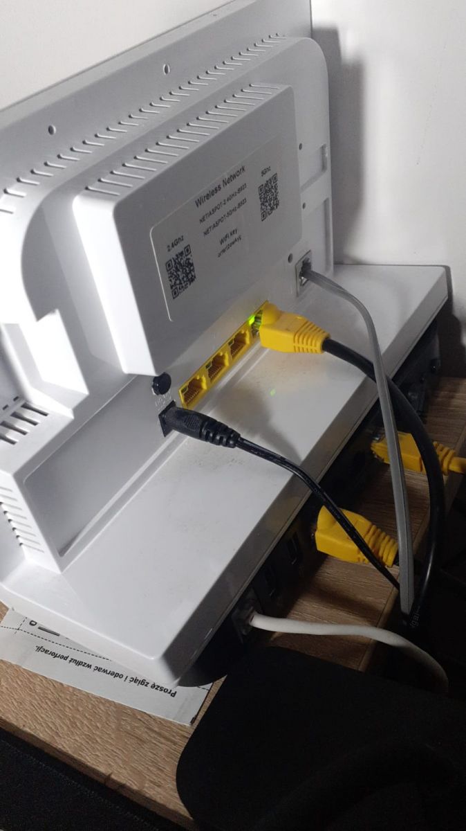

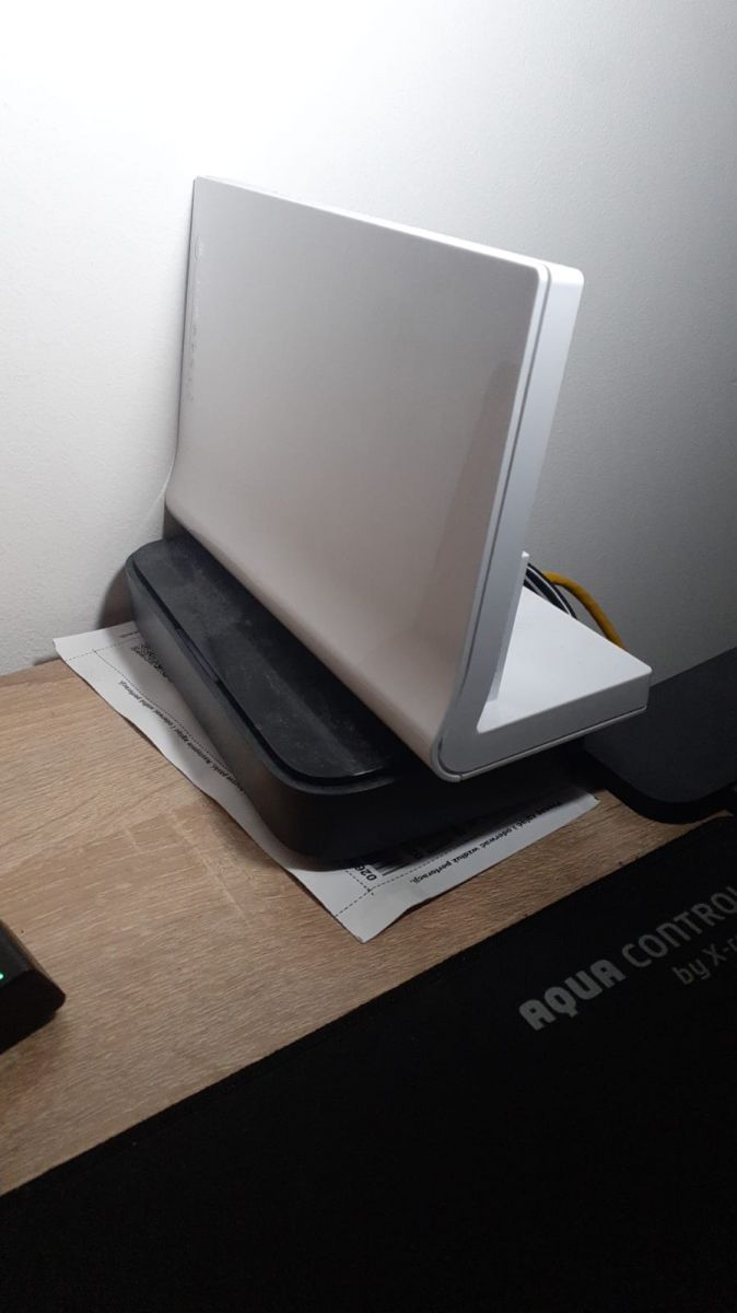

    Szczerze to się na tyle nie znam po prostu była taka oferta na stronie że jest u mnie tylko taka możliwość mimo, że mieszkam blisko rynku <podwójna miedz> Tak to teraz wygląda jak tylko przepnę kabel który łączy się z komputerem do tego białego to od razu są gubione pakiety.
    Biały router sieciowy stojący na czarnej podstawce na biurku. Domowy router z podłączonymi kablami Ethernet i zasilania, ustawiony na półce.

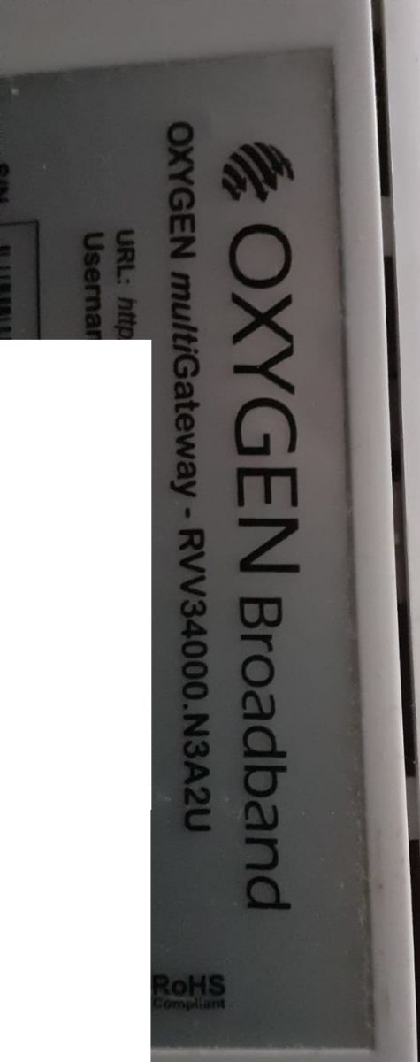

    Naklejka ADSL Oxygen Broadband z modelem RVV34000.N3A2U.
    ADSL

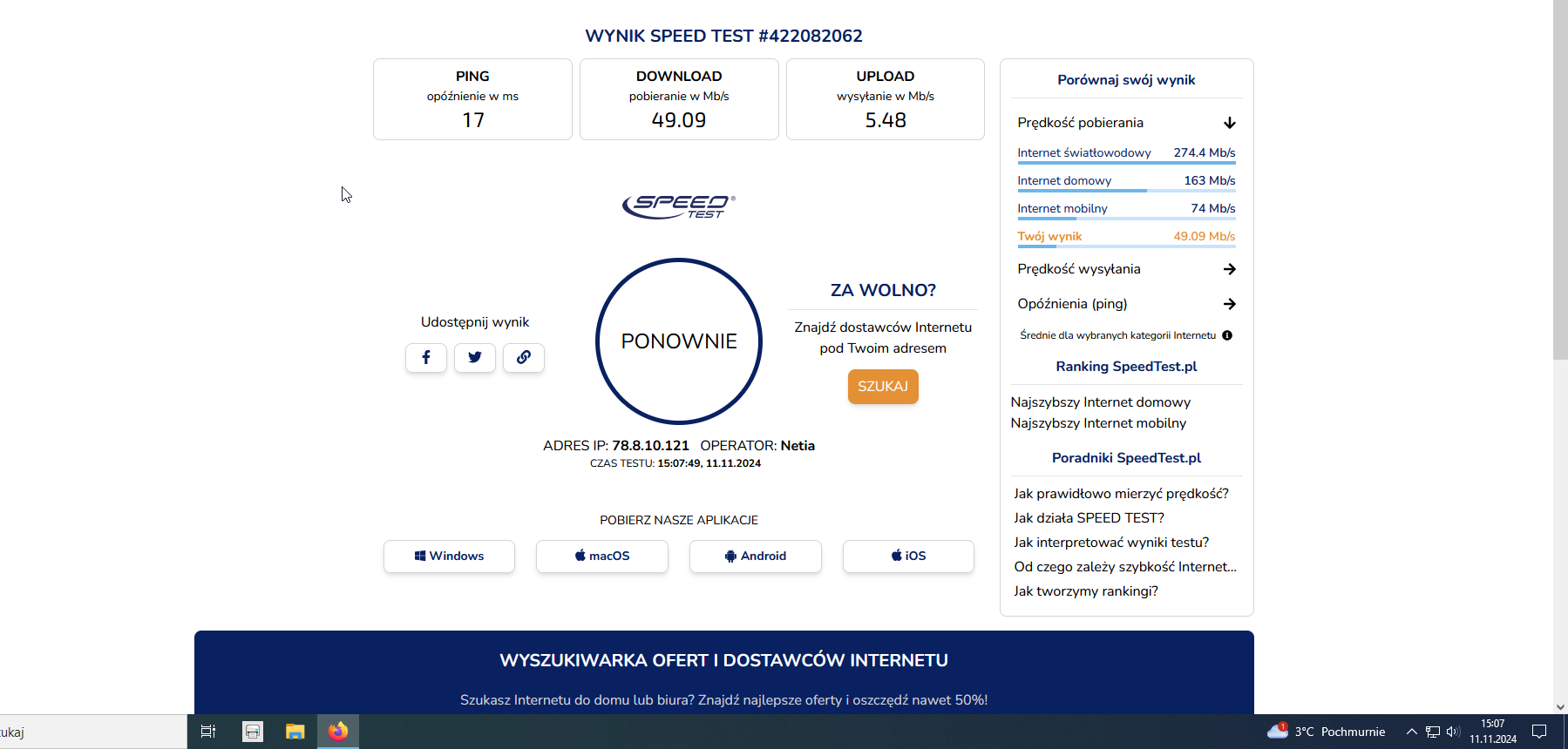

    Ogólnie TV i tablet, ale gram głównie gdy wszyscy śpią, więc nikt nie korzysta z neta. Na screenie tylko połowa transferu, ponieważ ten biały router mam odłączony. W normalnym przypadku download 100, upload 10.
    Wynik testu prędkości internetu z pingiem 17 ms, pobieraniem 49,09 Mb/s i wysyłaniem 5,48 Mb/s.
