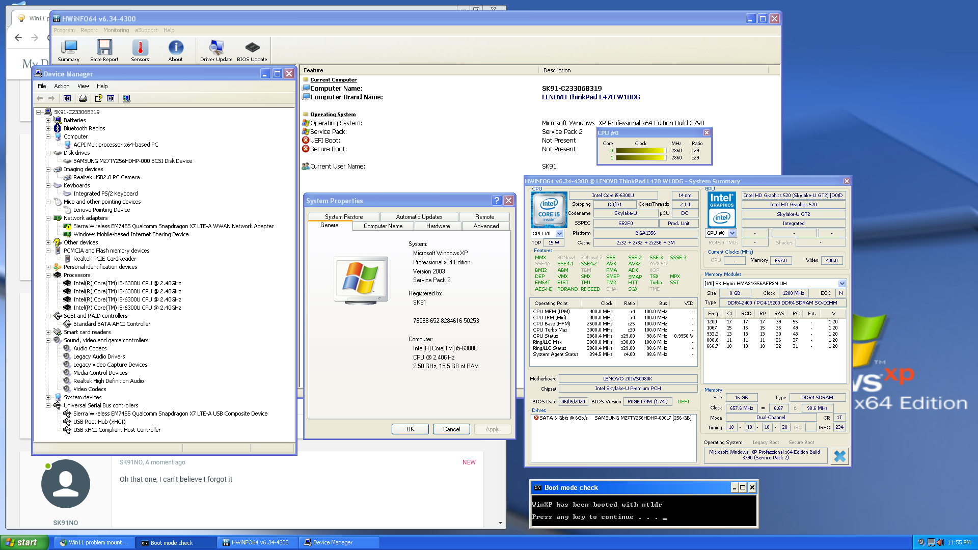

    Nie wiem co ten program Windows 7 Image Updater robi ale autor jasno napisał iż:
    CSM / Legacy Mode musi być włączone w BIOSIE
    a ty prawdopodownie odpalasz w trybie UEFI bez CSM bo te zatrzymanie na ekranie Starting Windows to jest właśnie wtedy gdy odpasz w takim trybie.
    Jak w biosie masz tryb CSM to go włącz i instaluj w trybie Legacy lub UEFI gdy włączony jest CSM. Jeśli w biosie nie ma trybu CSM (Legacy) to oznacza iż ma tylko czyste UEFI - wtedy potrzeba specjalnego loadera - wymyślono takie UefiSeven lub FlashBoot.
    Win7 w trybie Legacy lub UEFI+CSM używa legacy wideo biosu karty graficznej ale w czystym UEFI bez CSM nie potrafi używać wideo biosu UEFI (GOP) i dlatego staje na ekranie Starting Windows.
    sosarek napisał:
    Nie zainstalujesz Windows 7 na tym sprzęcie ze względu na procesor.
    Tylko W10/11.
    To nie jest wina procesora - nawet starszy system WinXP można odpalić na AMD Ryzen czy Intel Gen 6, 8, 9 a nawet 12 - wiem bo sam używam WinXP 64-bit na Intel Gen 8 :-) - a poniżej screenshoty od testerów jako dowód:
    Instalacja Windows 7 x64 na Lenovo Ideapad S145 15ILL 81W8 - zawiesza się na Starting Windows Zrzut ekranu z systemu Windows XP Professional x64 na laptopie Lenovo ThinkPad L470, prezentujący menedżer urządzeń, właściwości systemu i parametry sprzętowe. Instalacja Windows 7 x64 na Lenovo Ideapad S145 15ILL 81W8 - zawiesza się na Starting Windows Instalacja Windows 7 x64 na Lenovo Ideapad S145 15ILL 81W8 - zawiesza się na Starting Windows
    Oczywiście muszą być sterowniki NVMe, USB 3, AHCI i modyfikowane acpi.sys :-)
