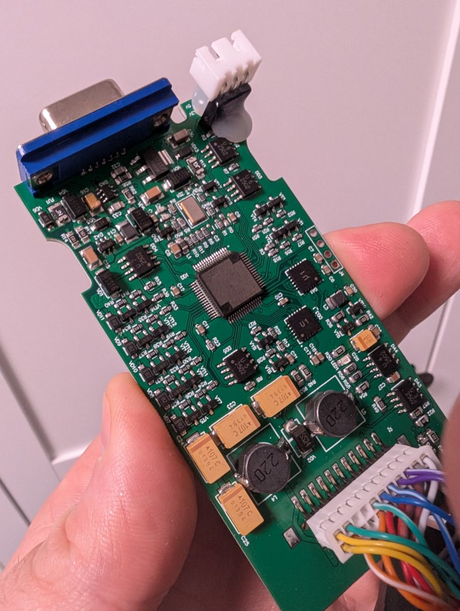

    Cześć.
    Rozwiązaliście może problem ze sterownikami?
    Walczę z tym interfejsem dłuższą chwilę i się poddaję... na Win11 nie działa, na laptopie z Win 10 nie działa.
    Dodaję urządzenie w panelu sterowania jako "Dodaj starszy sprzęt" - wybieram folder sterowników i kupa...
    Na liście urządzeń interfejs jest z wykrzyknikiem, więc nie zadziała.

    Mój prawdopodobnie przyszedł z Chin już zepsuty. Podłączyłem u kolegi, któremu taki sam interfejs działa, i mojego też nie wykrywał. Zwróciłem dziada.

    Wczoraj zrobiłem to samo.
    Po rozebraniu okazało się, że w środku jest tylko 1 płytka, czyli raczej nic wspólnego z pełnym klonem.
    Kasę zwróciło Ali, także dziś zamówiłem od innego sprzedawcy, gdzie jest pełno PL komentarzy z potwierdzeniem działania.

    Płytka drukowana z układami scalonymi i złączami, trzymana w dłoni
    Środek nie wskazuje na posiadanie Wi-Fi, tak jak w poście, który podesłałeś. Obecnie tego już nie jestem w stanie stwierdzić. Interfejs wrócił do Chin.
