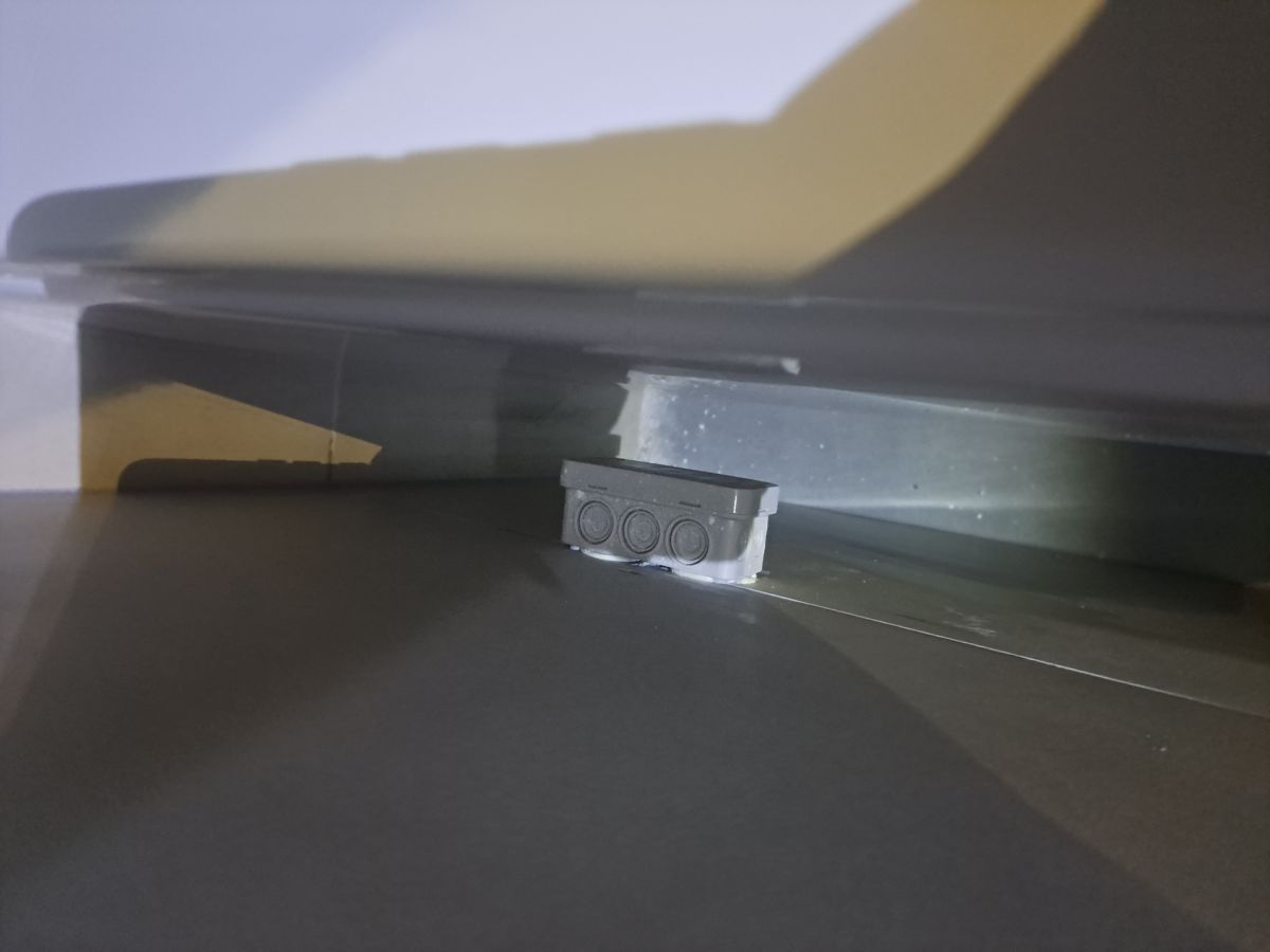

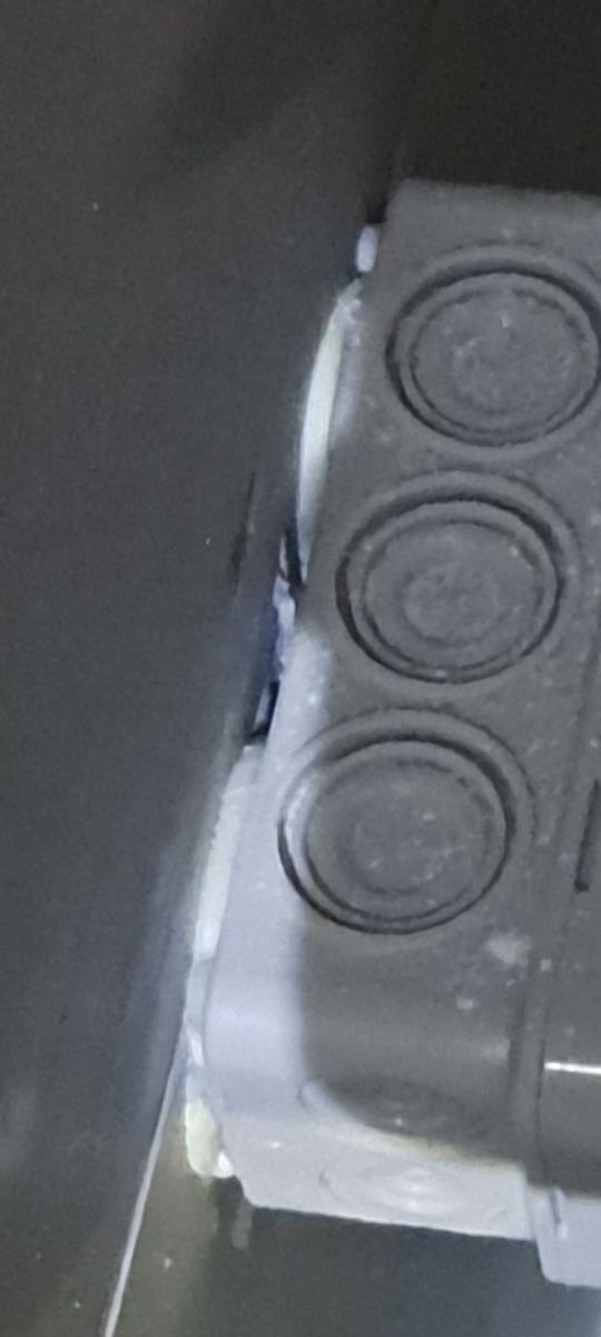

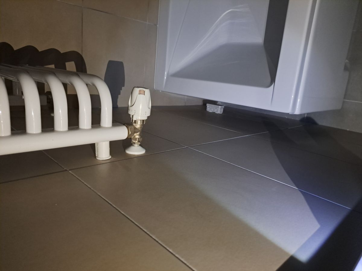

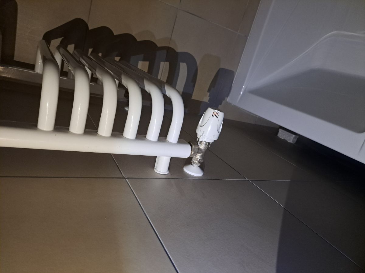

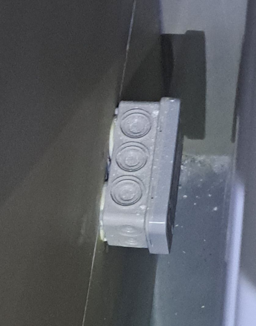

    Dzień dobry,
    Nie znam się zupełnie na elektryce. Potrzebuję porady. Czy dopuszczalne jest zamontowanie puszki w łazience, około 3 cm od wanny? A jeżeli normy to dopuszczają, to czy rozwiązanie takie jak na zdjęciu jest bezpieczne? Zgłaszałam sprawę do administratora budynku, jednak jest to bagatelizowane. Proszę o pomoc, gdyż obawiam się o bezpieczeństwo swoje i domowników.
    Dziękuję i pozdrawiam.
    Zbliżenie na plastikową puszkę elektryczną zamontowaną blisko wanny. Puszka elektryczna zamontowana na ścianie blisko wanny Puszka elektryczna zamontowana w łazience, około 3 cm od wanny. Zbliżenie na podłogę łazienki z grzejnikiem, rurką i białą skrzynką przy wannie. Grzejnik łazienkowy z rurami na podłodze obok wanny.

    A co znajduje się w tej puszce?

    Przypuszczalnie jakiś elektryk zamontował puszkę z zaciskiem do podłączenia w system wyrównania potencjałów. Ale bez kontynuacji instalacji. Wanna bez hydromasażu, więc zacisk bezużyteczny.
    Droga użytkowniczko łazienki - tam przypuszczalnie nie ma napięcia!! Nie masz się czego obawiać!!!
    Dla potwierdzenia tej opinii jednak sprawdź ją zatrudniając elektryka.
    Administrowanie to nie jest elektryka.
    Wezwij fachowca - niech to przerobi i podpisze.
