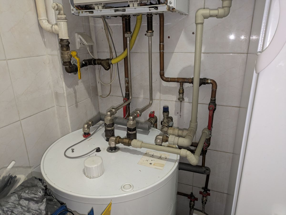

    Dzień dobry piecomistrzowie!
    Problem: bardzo niskie ciśnienie i przepływ wody ciepłej z każdego kranu (2 litry na minutę).
    Woda zimna okej (9,5 litra na minutę).
    Piec ma około 10 lat i jest serwisowany co roku.
    Co mogę zrobić samodzielnie? Mogę ingerować w tor wodny i to biorę na siebie, toru gazowego nie chcę dotykać.
    Pytanie, gdzie może być przyczyna i jak to naprawić? CO śmiga bez zarzutu.
    Zdjęcia zaworów i doprowadzeń poniżej.

    Czy na drugim zdjęciu na dole masz zasobnik ciepłej wody użytkowej? Jeśli tak, to masz szukaj problemu, nie w piecu.

    Ok, tak jak pisałem wyżej, zasobnik to:
    VIH R 120/5
    Natomiast nie widzę na wejściu i wyjściu żadnych nieotwartych zaworów.
    Jak się dobrać do tego tematu?

    Sorry nie zauważyłem typu obok zdjęcia. Ja bym rozkręcał śrubunki przed i za zbiornikiem i patrzył jak leci :) Pewnie zachlapiesz przy tym całą kotłownie, ale gdzie drwa rąbią, tam wióry lecą.

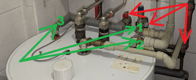

    Najpierw zakręć zawory (zaznaczone czerwonymi strzałkami na rysunku):
    na dojściu ZW (mała szara wajcha przy grupie bezpieczeństwa)
    potem otwórz jakiś kran z CWU tak by spuścić ciśnienie z zasobnika CWU
    potem zakręć zawory:
    na wyjściu CWU (czerwony motylek na zaworze)
    na dojściu cyrkulacji CWU (czerwony motylek na zaworze)
    potem na dole zasobnika na bocznej ściance masz zawór spustowy (srebrny króciec), którym kręcisz tak jak śrubą - odkręcanie odwrotnie do wskazówek zegara - powinno polecieć trochę wody - może tak być że otwór się zatkał kamieniem i trzeba wykręcić króciec i przebić "korek" śrubokrętem - potem szybko wkręcić króciec z powrotem - na króciec złożyć wąż i otworzyć zawór na dopływie ZW i przepłukać dół zasobnika - najlepiej wlewać do wiadra i obserwować co leci.
    Potem zakręcić zawór na dopływie ZW otworzyć zawór na wyjściu CWU i sprawdzić jak ciśnienie w kranie.
    Jak nie pomoże to trzeba sprawdzić króćce przyłączeniowe (zaznaczone zielonymi strzałkami na rysunku), czyli znowu zakręcić zawory spuścić ciśnienie ze zbiornika i odkręcić śrubunki na króćcach sprawdzając czy nie są zakamienione (zapchane). Skręcić z powrotem śrubunki (może trzeba będzie wymienić uszczelki w zależności od ich stanu) i otwierać zawory.

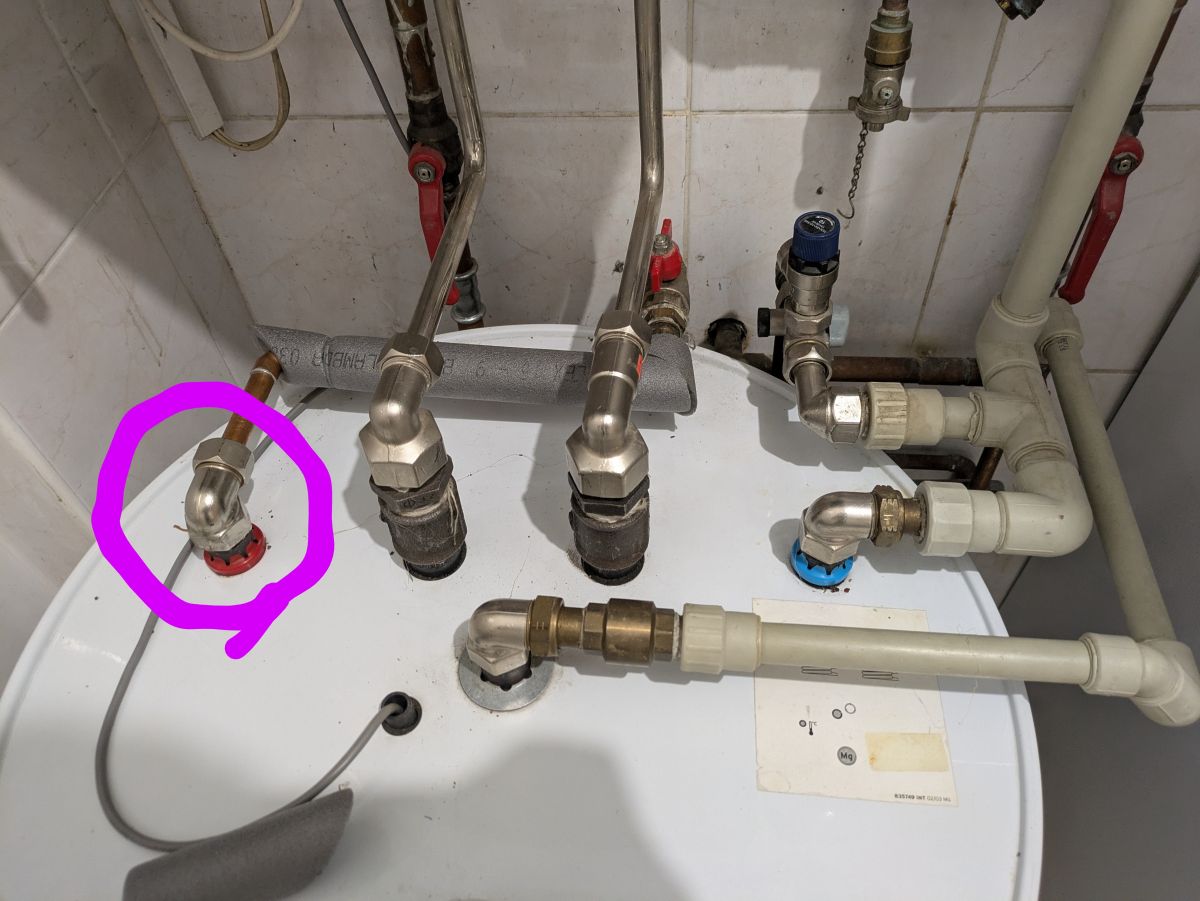

    Panowie jarekgol oraz ls_77 wielkie dzięki za podpowiedzi. Temat rozwiązany, problemem było zarąbane osadem kolanko hydrauliczne z sitkiem. Sitko zostało usunięte, a kolanko oczyszczone.
    Światło zawalonego kolanka to było 2mm^2, więc nie dziwne że przepływ był 2l/min.
    Teraz przepływ zimnej jak i ciepłej ok. 10l/min- cudo!
