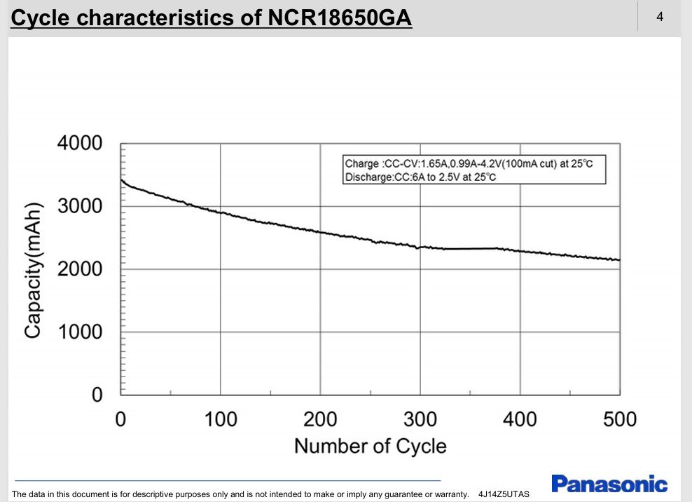

W większości przypadków (przynajmniej co znalazłem) widziałem, że producent podaje, że po 400-500 cyklach pojemność określana jest na 75-80 %.
Dla przykładu: Panasonic (Sanyo) NCR18650GA.
Tu chce zauważyć, że z pierwotnej pojemności 3300 mAh po 500 cyklach robi się 2200 mAh (66 % pierwotnej pojemności).

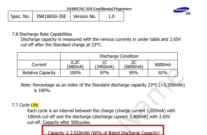

I jeszcze Samsung:
Uwzględniałem tylko renomowane produkty Panasonic, Samsung, LG.
Mówię tu o "klasycznych: 18650.
I tu moje pytanie czy są jakieś lepsze? Np. o żywotności 1000 lub więcej?
