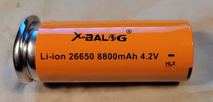

Pokaż kotku co masz w środku czyli Li-Ion 1500 mAh w obudowie opisanej 8800 mAh
ams8 10 Kwi 2026 08:51 3411 15
TL;DR LABEL_AI_GENERATED

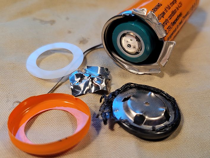

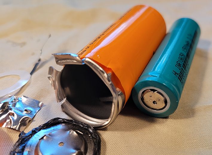

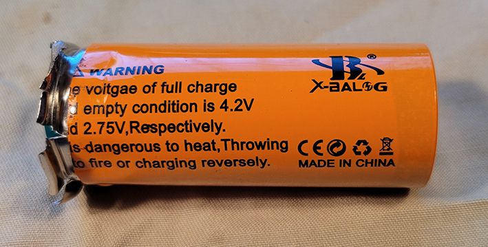

  • Rozebrano akumulatorek X-BALOG 26650 8800mAh 4,2V LI-Ion znaleziony w pojemniku na zużyte baterie.

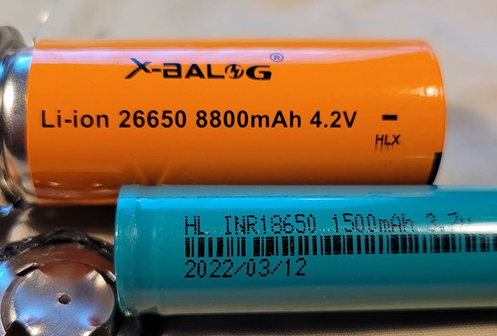

  • Po usunięciu brutalnych deformacji w środku odkryto klasyczne ogniwo Li-Ion 18650 o pojemności 1500 mAh.
  • Akumulatorek był martwy, a rozmaite próby regeneracji nie dały rezultatów; w sieci nie znaleziono informacji o bezpieczniku.

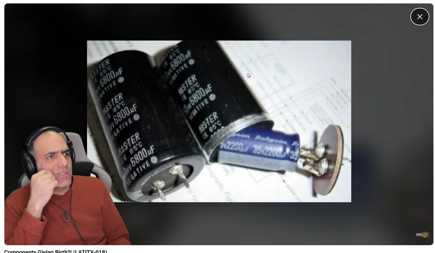

Dyskusja dotyczy fałszywego akumulatora Li-Ion opisanej jako 26650 8800 mAh 4,2 V, w którym po rozebraniu znaleziono klasyczne ogniwo 18650 o realnej pojemności 1500 mAh. Uczestnicy wskazują na powszechny problem podróbek i zawyżanych parametrów elementów elektronicznych, w tym ogniw, kondensatorów, tranzystorów i układów scalonych. Pojawiają się uwagi o „malowankach”, fałszywych oznaczeniach, ryzyku trafiania podróbek do przemysłu oraz o tym, że sama masa lub wygląd nie pozwalają wiarygodnie ocenić jakości. Wskazywane są też praktyczne metody weryfikacji, takie jak pełne ładowanie i rozładowanie oraz porównanie z oryginałem.
