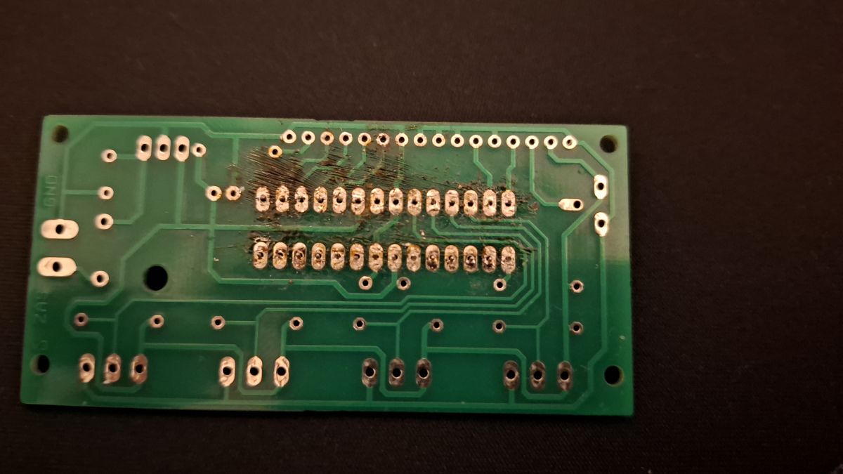

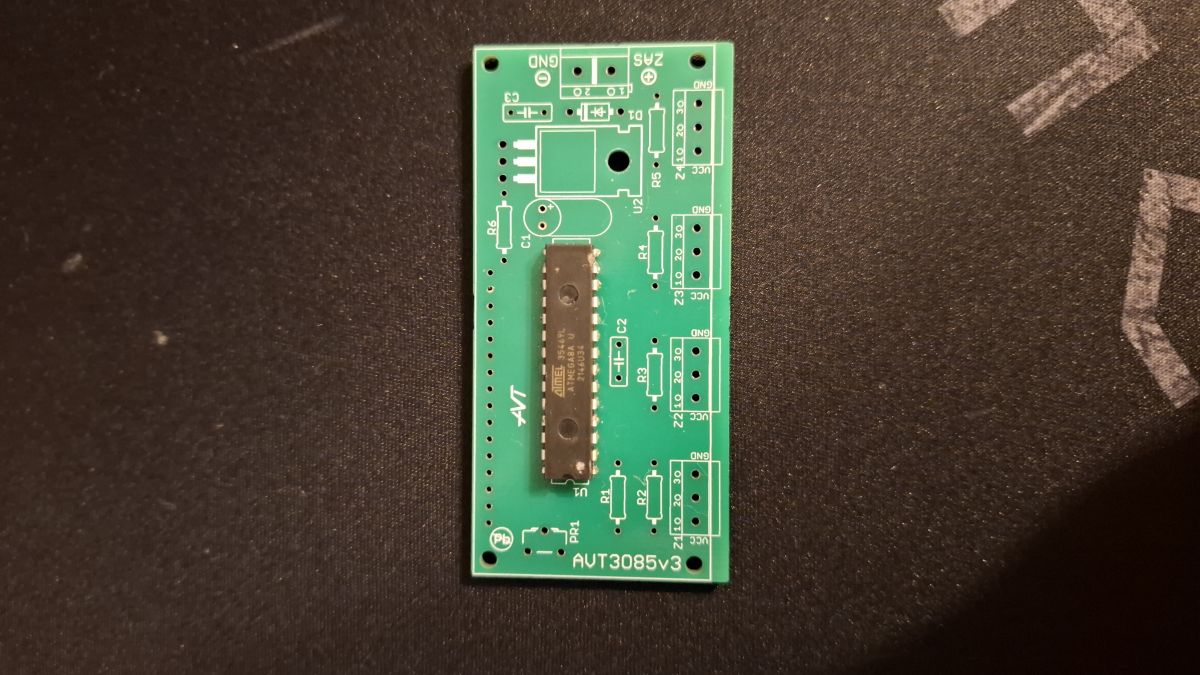

    Ostatnia lutowałem taki czterokanałowy termometr cyfrowy ze strony AVT, ale to nieważne. Chciałem się zapytać, czy macie jakieś porady, bo pomyliłem 1 część z 2 i teraz mam problem, bo odessałem trochę tej cyny, ale przy wkładaniu były trudności, no to teraz pewnie są przy wyciąganiu, więc jeśli macie jakieś porady, jak to wyciągnąć, to piszcie.
    Pozdrawiam Płytka drukowana z zamontowanym układem ATmega8 Lutowana płytka drukowana z widocznymi śladami cyny i połączeniami.
    AI: Jaki dokładnie element próbujesz usunąć i wymienić? Czy to jest rezystor, kondensator, czy może układ scalony?
    To jest taki półprzewodnik ATmega8.
    AI: Jakie narzędzia i sprzęt masz obecnie do dyspozycji do lutowania i odlutowywania?
    Lutownica, plecionka, odsysacz, opalarka.

    Plecionka oraz flux i do boju. Dużo fluxu! Finalnie powinieneś bez problemu wyciągnąć układ.

    Odessij cynę odsysaczem. Flux to po polsku kalafonia/topnik. Odessiesz cynę, to delikatnie podważ układ scalony to z jednej to z drugiej strony. Delikatnie, bo możesz go złamać lub ukruszyć obudowę. Jeśli któreś nóżki trzymają, to trzeba je przygrzać lutownicą i podważać. Jeśli układ się ruszy, to już dasz radę go wyciągnąć dalej lekko podważając to z jednej, to z drugiej strony. Wyobraź sobie pomyłkę przy układzie z 40 nóżkami. :)

    Grzejesz punkt lutowniczy, cyna roztapia się, odsuwasz lutownicę, przystawiasz odsysacz i zwalniasz go. W ten sposób nie stopisz szybko końcówki teflonowej w odsysaczu.

    Bardzo dobrze wylutowuje się układy scalone i nie tylko za pomocą igły od strzykawki lekarskiej. Trzeba mieć kilka takich igieł o średnicy pasującej do typowych otworków na płytce oraz średnicy nóżek. Ostrze igły trzeba zeszlifować/spiłować na płasko i nieco zaostrzyć krawędż. Powstaje rurka o odpowiedniej średnicy której nie ima się cyna, jest nie lutowna. Należy taką "rurkę" nałożyc na wylutowywaną nóżkę układu, przygrzać lutownicą cynę i przycisnąć. I tak po kolei. Jest to lepsza metoda niż odsysacz albo różne "plecionki" do typowych przewlekanych elementów (nie SMD). Sprawdzone przez wiele lat w praktyce warsztatowej.
