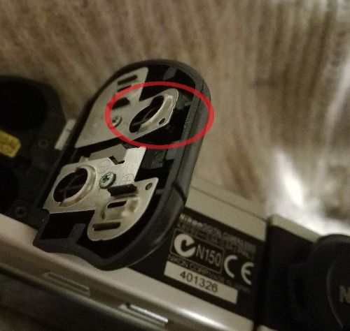

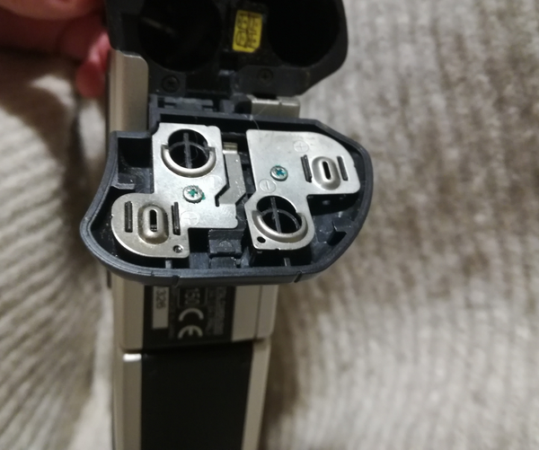

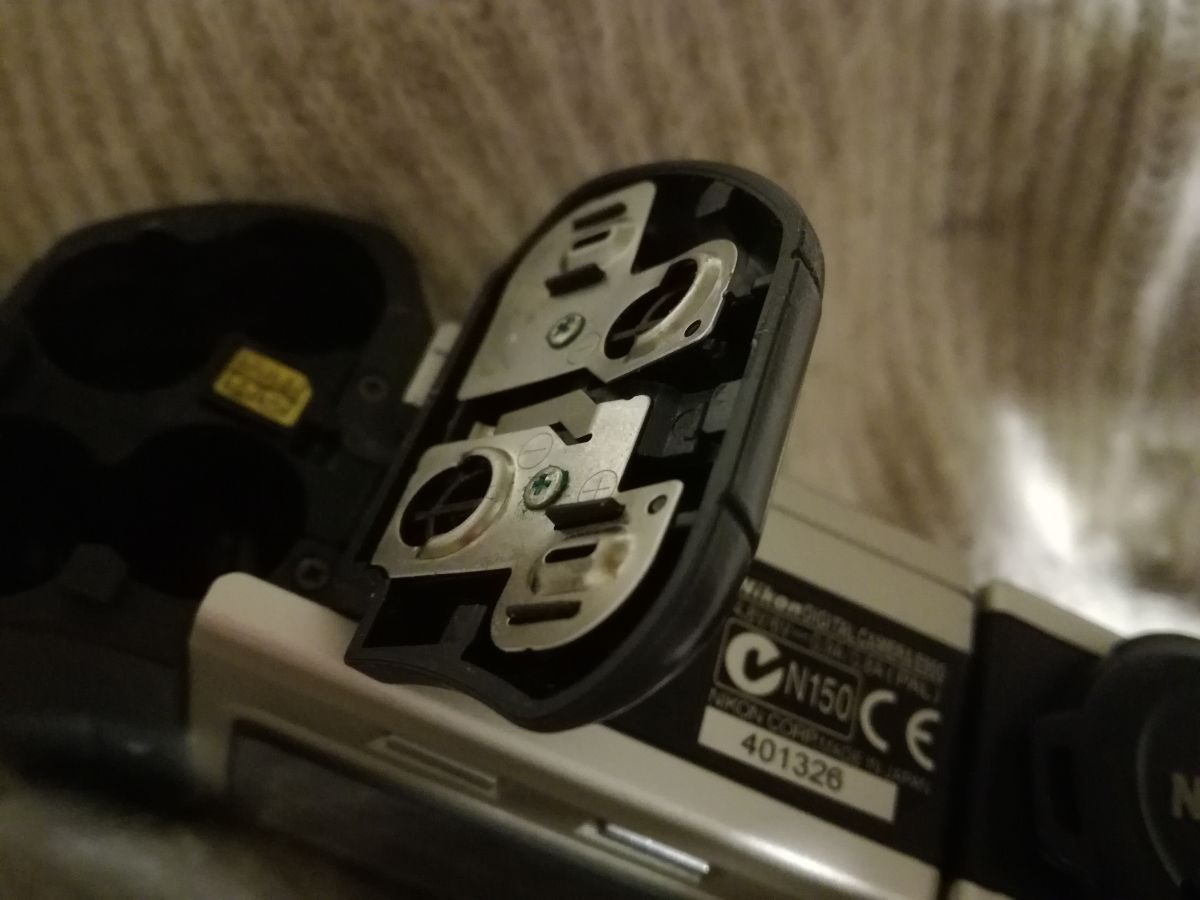

    Witam serdecznie. Mam problem z historycznym, ale w dobrze zachowanym stanie aparatem cyfrowym Nikon 900 z 1998 roku. I chciałam o niego zadbać, żeby posłużył jeszcze dłużej. Jest on na 4 baterie AA. Zauważyłam, że widoczna prawa blaszka styku baterii odstaje. Wyszła z tego bolca, do którego była przyczepiona poprzez tę małą dziurkę, i zastanawiam się, czy nie powinno to tak wyglądać jak na blaszce lewej. Aparat działa prawidłowo, wszystko łączy. Jednak przy otwarciu komory baterii zastanawiam się, czy ścianka komory baterii nie zaczepia lekko o tę blaszkę i ją podgina. Fakt, że klapa baterii otwiera się topornie, ale to jest też znany problem tego modelu pierwszych aparatów, gdy projektanci nie popisali się wówczas przemyślanym projektem tych klapek.
    I tutaj główne pytanie: Dostałam sugestię, że to nie jest usterka, ta blaszka jest tak wygięta fabrycznie i to jest zaplanowany zabieg projektanta, bo ta blaszka ma dociskać baterie AA.
    Zdjęcie komory baterii aparatu Nikon 900 z 1998 roku z zaznaczoną blaszką styku.
    Jestem drugim właścicielem aparatu, więc nie wiem, jak to wyglądało fabrycznie, świeżo po zakupie. Jeśli byłaby to usterka i blaszka mogłaby być poddawana niechcianym podgięciom, to planowałam odkręcić tę blaszkę, wyprostować, a potem przepuścić przez tę dziurkę klej cyjanokarylowy.

    Blaszka jest przykręcona. Można ją odkręcić i wyprostować. W tym miejscu jest zapewne ujemny biegun ogniwa, które nazywasz baterią? Jeśli tak, to nie musi być wygięta. Klej wlejesz, ale już tego nie rozmontujesz. To ostateczne i najsłabsze rozwiązanie. Jeśli aparat działa z baterią ogniw pierwotnych lub wtórnych, to lepiej tego nie zaczepiaj. Jeśli są z tym jakieś problemy, to może lepiej dać aparat do naprawy w serwisie?

    Wszelkie "koszyki" na baterie są wyposażone w sprężyny przy wyprowadzeniu ujemnego bieguna. To odgięcie może być celowe. Nie znam tego modelu aparatu, ale radzę pozostawić to tak jak jest. Po wyprostowaniu może powstać przerwa pomiędzy stykiem a baterią. Obecnie jest wyprowadzenie dociskane do baterii i styk jest pewniejszy.

    Otwór na kołek ustalający świadczy, że raczej powinno być prosto. Styki sprężynujące baterii w aparatach na ogół są w głębi aparatu. Zapewne ktoś kiedyś włożył baterie odwrotnie doginając styki sprężynujące wewnątrz i pojawił się problem więc odgiął styk w klapce.
