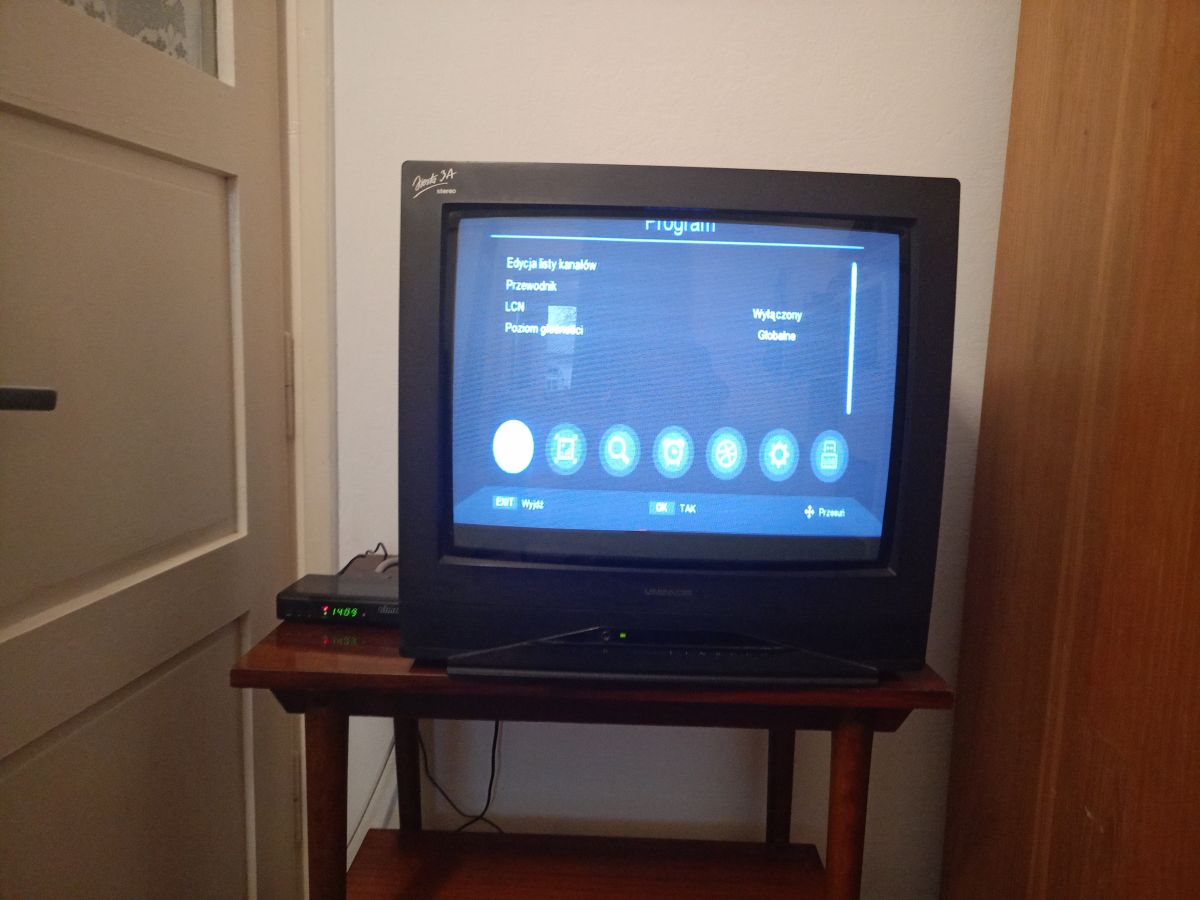

    Stary telewizor kineskopowy wyświetlający menu z obciętym obrazem na górze i czarnym paskiem na dole.
    Witam, mam problem z tym oto telewizorem. Ucina on obraz z góry, pozostawiając czarny pasek na dole tak jak na zdjęciu . Nie jest to wina rozdzielczości dekodera, gdyż dzieje się tak samo z innymi urządzeniami i menu TV. Jeśli wie ktoś, jak to naprawić, proszę o pomoc.

    Podaj markę i model tego odbiornika.
    Pilota do niego posiadasz?

    Najpierw należy poinformować, jaki to telewizor. W tej chwili można tylko powiedzieć, że to błąd odchylania pionowego.

    Unimor siesta 3a stereo

    Bez schematu trudno więcej poradzić.
    Proszę bardzo. Cały schemat i p-erek od ustawienia obrazu w pionie. R862 na module UME-2032-1. Nim ustawisz położenie obrazu góra/dół a wymiary wyregulujesz kręcąc R861 oraz liniowość przez zmianę R866.

    Wydaje mi się, że obraz nie ma liniowości. U góry litery są większe niż na dole (ale być może to tylko kwestia punktu widzenia). O ile pamiętam, TDA8175 często ulegał uszkodzeniu.
    Wszystko do wyregulowania p-erkami. Problem może być jeżeli nie będzie reakcji lub tylko nieznaczna reakcja. Zapewne kondensatory elektrolityczne wokół U851 do wymiany i możliwość regulacji powróci.
    Nie na brak liniowości czy złe wymiary. Zdarzał się brak połowy ekranu (najczęściej górnej) lub tylko pozioma kreska.

    Na tak. W telewizorach Sony obraz był podwinięty (była to wina kondensatora bodajże 560 µF).

    Sprawdż czy są zimne luty w okolicy TDA 8175 oraz wokół niego. Oporniki do regulacji liniowości,odchylania obrazu w pionie oraz centrowania obrazu w pionie posprawdzaj czy nie utraciły oporności , raczej mogły wzrosnąć wartości. Jeżeli są odchylenia w wartościach to wymienić i wyregulować najlepiej na obrazie kraty. Do sprawdzenia napięcia zasilania w zasilaczu, oraz w odchylaniu H i V. TV leciwy i parametry kondensatorów możliwe że się pozmieniały.
