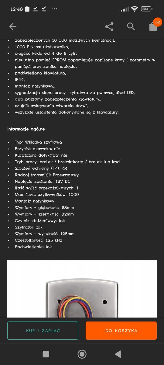

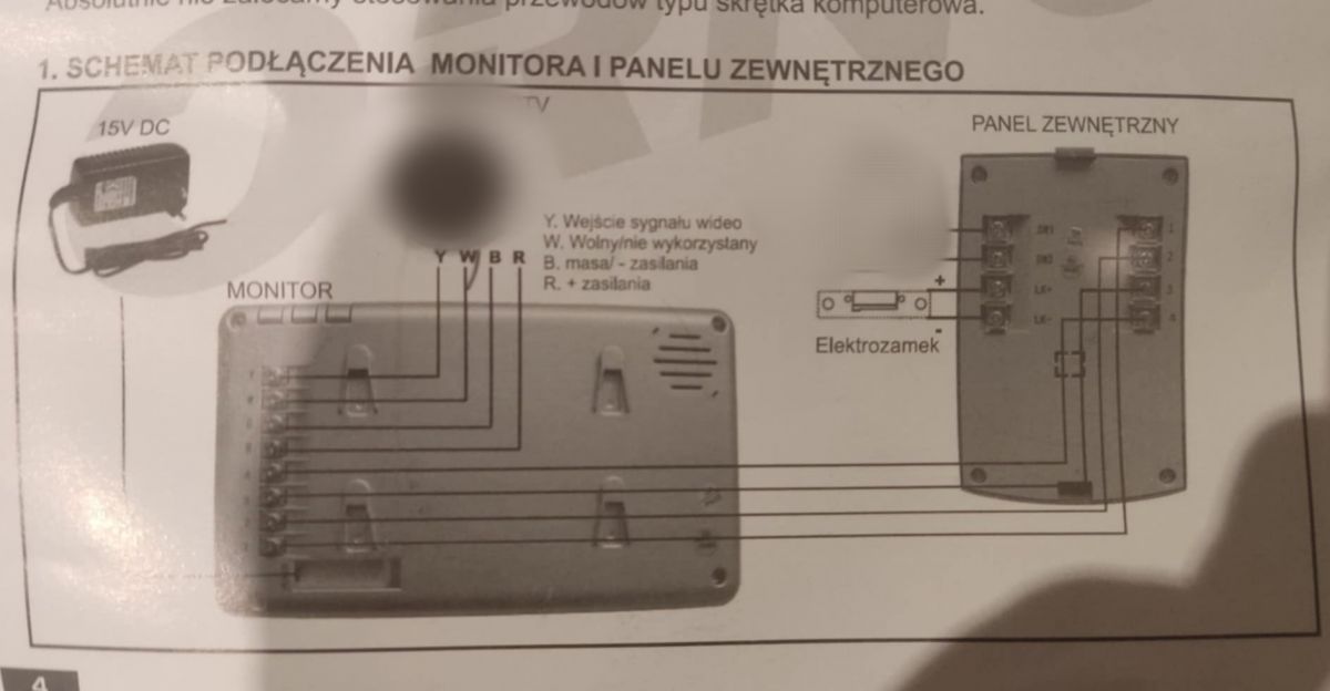

✨ Użytkownik pyta, jak podłączyć zamek szyfrowany do wideodomofonu Orno, model AMMO 4,3 OR-VID-SU-1058/W. W odpowiedziach sugerowane jest użycie przekaźnika do przełączania elektrozaczepu między wideodomofonem a zamkiem szyfrowanym. Wskazano, że do kasety zewnętrznej wideodomofonu prowadzi przewód 4*2*0.5mm, z którego można wykorzystać dwa wolne przewody do zasilania szyfratora. Istnieją wątpliwości co do napięcia 8V, które może być niewystarczające do zasilania zamka szyfrowego. Uczestnicy dyskusji podkreślają, że zamek szyfrowy powinien działać niezależnie od wideodomofonu, a zasilanie może być podane z innych źródeł.
