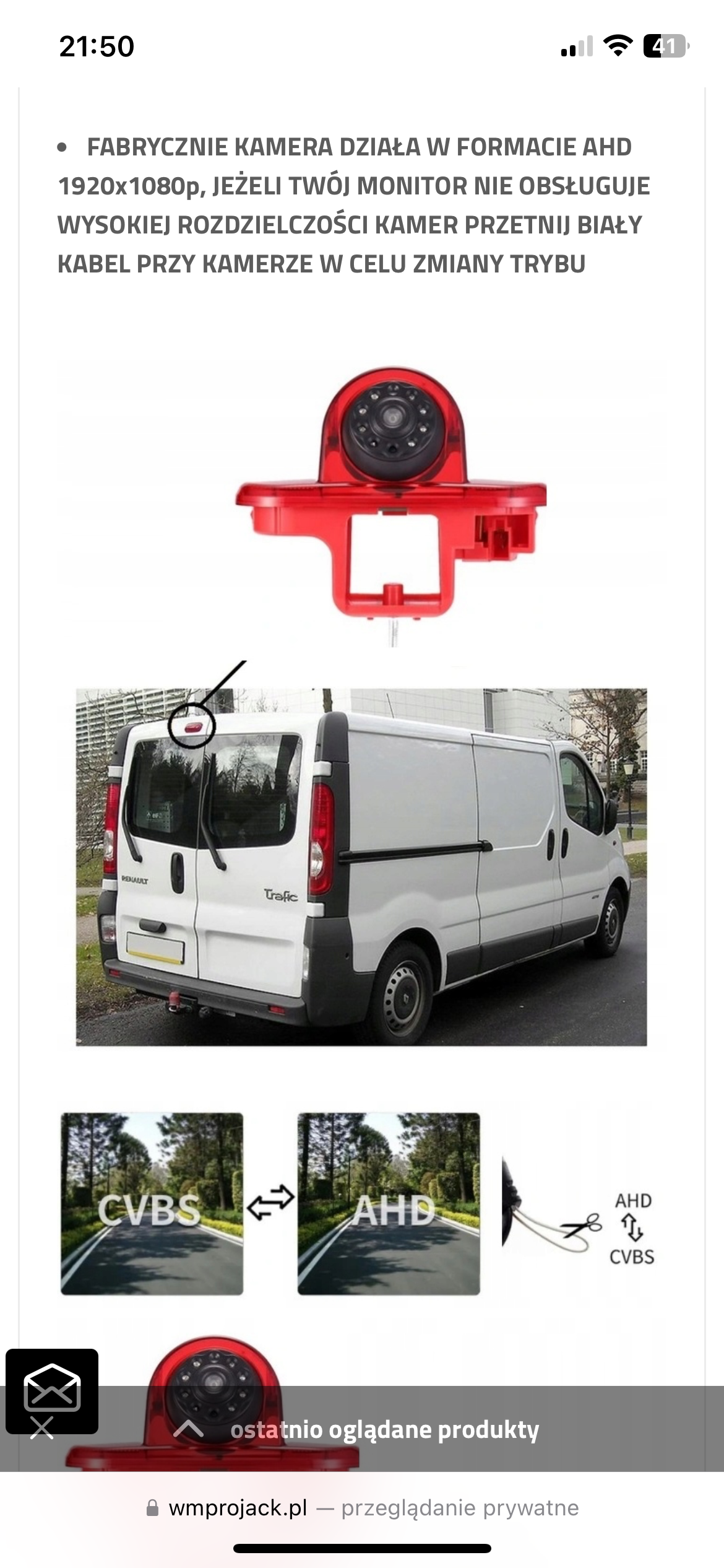

✨ Użytkownik ma problem z brakiem obrazu z kamery cofania w Oplu Vivaro 2014, pomimo podłączenia chinch do żółtych kabli. Inni uczestnicy dyskusji sugerują sprawdzenie podłączenia radia oraz instrukcji, a także zwracają uwagę na możliwość błędnego zasilania kamery. Użytkownik potwierdza, że wszystko jest podłączone zgodnie z instrukcją, ale zmiana ustawień kamery na AHD 720-1080 powoduje śnieżenie obrazu. Ostatecznie, rozwiązaniem okazało się przecięcie białego kabla przy zasilaniu kamery, co umożliwiło przesyłanie obrazu przez CVBS.
