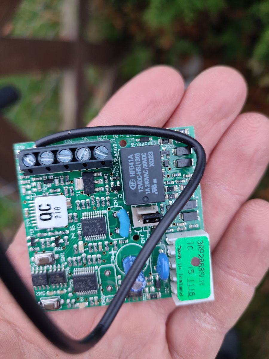

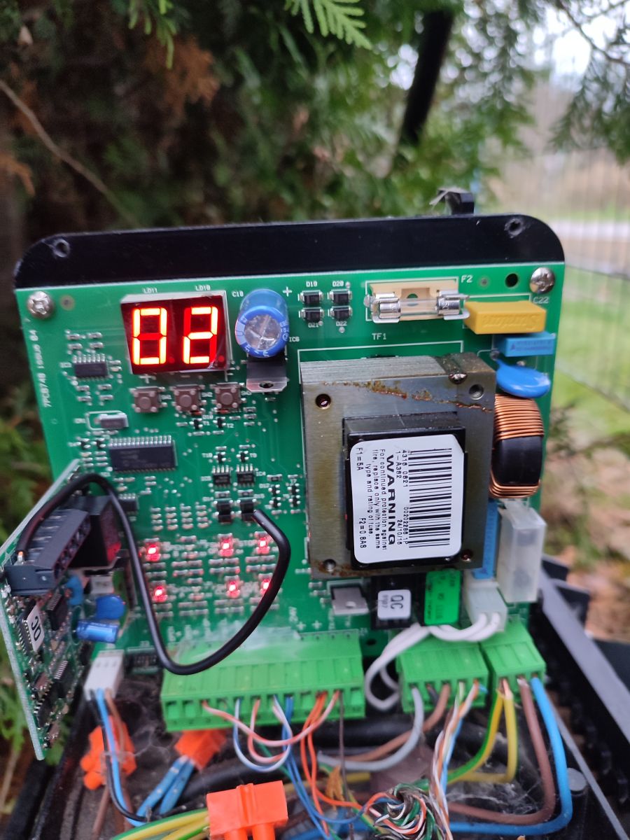

    Witam, mam problem. Przejrzałem już kilka postów związanych z programowaniem pilotów do napędu FAAC, jednak nie znalazłem interesującej mnie rzeczy. Miałem problem z jednym pilotem, najpierw przestał otwierać bramę garażową, a po kilku tygodniach bramę wjazdową, oba napędy FAAC. Po resecie pilotów nie mogę ich ponownie zaprogramować. Przycisk do programowania w radioodbiorniku po wciśnięciu nie mruga, tylko od razu gaśnie. Pilot nie programuje się.
    AI: Jaki jest dokładny model pilotów i radioodbiornika FAAC, z którymi masz problem?
    3RP2868SLH pilot dwukanałowy FAAC
    AI: Czy próbowałeś innych kroków rozwiązywania problemów oprócz resetowania pilotów? Jeśli tak, to jakie?
    Nie próbowałem.

    To standardowy Faacowski SLH. Ostatnio coś często zdarza się tym pilotom, że pada albo jeden kanał albo cały pilot.
    A może jednak odbiornik. Dopisywałeś kiedyś te piloty do odbiornika i się udało czy to twoja pierwsza próba?

    Nie, nie odpisywałem nigdy wcześniej. Padł mi jeden pilot dwukanałowy od napędu FAAC do bramy wjazdowej i następnie do bramy garażowej. Teraz zresetowałem odbiornik przy bramie i nie idzie dodać żadnego pilota. Lampka przy odbiorniku od razu gaśnie, gdy tylko puszczę, każdy z pilotów też zero reakcji.
