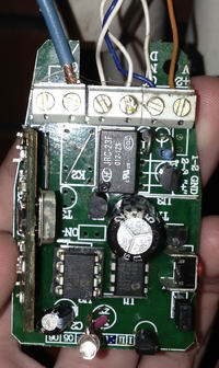

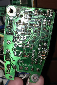

    brama była odłączona od zasilania jakiś czas i "zgubiła" piloty. Po podłączeniu nie reaguje na nie. Centralka ma dołożony jakiś odbiornik do pilotów FIX - wcześniej działała OK.
    Próbowałem zaprogramować standardowo:
    -trzymam przycisk, podpinam zasilanie,
    -dioda świeci na zielono i czerwono, puszczam przycisk,
    -wciskam przycisk na pilocie - dioda zielona nadal świeci, brama się otwiera, dioda po chwili gaśnie,
    -wciskam kolejny raz przycisk - brama niby działa.
    Odpinam zasilanie, podpinam znów, brama się otwiera, wyciągam inny pilot, nigdy nie programowany z tym odbiornikiem - brama się otwiera i reaguje na każdy przycisk, każdego pilota jaki mam pod ręką.
    Próbowałem jeszcze bawić się zworką LK1 w centralce i bez efektów, ciągle to samo.
    FAAC 414 - 1RCU1 + FAAC FIX4 - nie programuje pilotów FAAC 414 - 1RCU1 + FAAC FIX4 - nie programuje pilotów FAAC 414 - 1RCU1 + FAAC FIX4 - nie programuje pilotów
    Rozkładam ręce - ktoś pomoże?

    1RCU1 to stara centrala z wbudowanym odbiornikiem na kod stały....
    Czyli w tym momencie posiadasz dwa odbiorniki i prawdopodobnie to ten w centrali "przyjmuje" rozkazy z preambuły od obcych pilotów. Aby się upewnić odłącz zasilanie w odbiorniku zewnętrznym i sprawdź czy piloty w dalszym ciągu powodują reakcję.
    Jeżeli tak to należy "zdeaktywować" stary odbiornik na płycie centrali (chociaż nawet gdyby było ok to i tak bym go wy/roz/walił jakbym nie miał pilotów oryginalnych bo po pierwsze kod stały czyta wszystko, a po drugie dwa odbiorniki blisko siebie mogą powodować zmniejszenie zasięgu.
    Ten zewnętrzny odbiornik to też jakieś dziwadło "nibyfix"

    Robiłem to tak: lokalizacja ścieżki do wzmacniacza/SAW1 w.cz. ( to ten okrągły metalowy element w lewym górnym rogu centrali), przecinamy ścieżkę ostrym cienkim nożem i po sprawie.
    Gdyby zaistniała potrzeba ponownego programowania robimy zworkę lutownicą i po sprawie. Poza tym z postu wynika że człowiek nie posiada i tak oryginalnego pilota.
    I jeszcze jedno... Z tego co widać na fotce, to kondensator elektrolityczny powyżej SAW 1 jest spuchnięty. Nie wykluczone że uszkodzone zasilanie odbiornika mogło spowodować jego wadliwe działanie.
    Pozdrawiam i Wesołych Świąt!

    Pilot oryginalny z dipswitchami jest. Kondensator niebieski nie jest spuchnięty, ma nacięcie w kształcie łuku i może na zdjęciu tylko tak wyglądać.

    Może faktycznie fotka przekłamuje , bo wygląda jakby nacięcie było wybrzuszone.Proszę zacząć tak jak pisałem od odpięcia zasilania od odbiornika zewnętrznego i sprawdzenia.
    Wtedy będzie wiadomo co jest walnięte.
