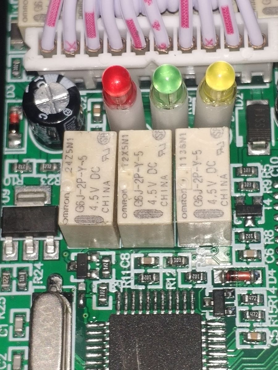

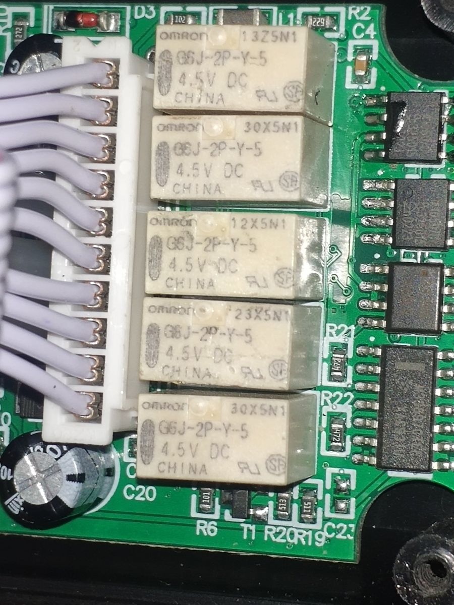

Jakie zamienniki przekaźników G6J-2P-Y-5 do Opcom?
piotrd120 30 Lis 2024 22:20 327 10
✨ Użytkownik poszukuje zamienników dla przekaźników G6J-2P-Y-5 w urządzeniu Opcom, ponieważ jeden z nich przestał działać. Znalazł modele Panasonic TQ2-4.5V oraz Kemet EA2-4.5NU, ale prosi o opinie na ich temat oraz o rekomendacje sprawdzonych zamienników. W dyskusji podkreślono, że przekaźniki powinny działać przy napięciu 5V, co jest minimalnie wyższe od fabrycznego 4.5V, ale nie powinno to stanowić problemu. Użytkownicy sugerują również markowe przekaźniki, takie jak Omron, jako solidne opcje.
