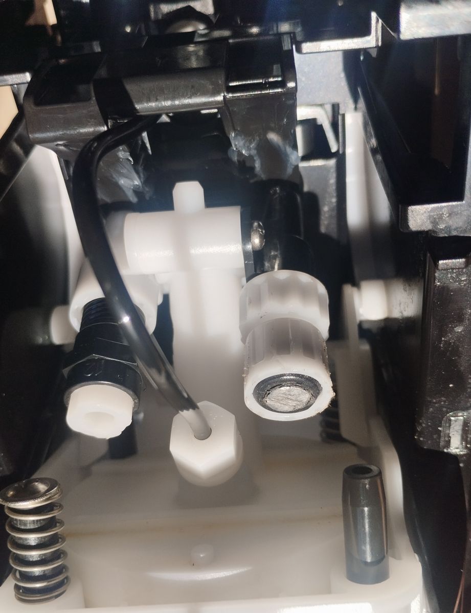

    Cześć. Mam problem z Soda Stream - ewidentnie przecieka przez "czarny prawy zawór". Z tego, co czytałem, to chyba jest zawór bezpieczeństwa, albo jeszcze spotkałem nazwę reduktor ciśnienia.
    Ogólnie to widziałem ten temat:
    https://www.elektroda.pl/rtvforum/topic3805802.html
    ale po rozebraniu go i przeczyszczeniu nic nie dało, więc chyba będę musiał go wymienić. Problem w tym, że zaczynam szukać po necie i ani pod zawór bezpieczeństwa, ani pod reduktor ciśnienia nie znajduję mi tych części. Czy byłby ktoś tak miły i podpowiedziałby, co trzeba zamówić? Może inaczej to się nazywa?
    Dokładnie rzecz biorąc, dokładnie tak to wygląda:
    https://www.youtube.com/shorts/ryZMRDUNEu4

    Kupilem kiedyś używany saturator, cały zalepiony jakimś sokiem. Wybił w nim zaworór bezpieczeństwa. Nie pamiętam teraz który to był, ale miał w środku jednorazową blaszkę/bezpiecznik, który pękł. Po filmach wydaje mi się, że to ten prawy, biały.
    Zrobiłem coś podobnego i saturator działa. Nie Gazuj soku jak gość na filmie. Tylko czystą wodę.

    Ok, dzięki za odpowiedź. Filmik widziałem, ale jak robię osłonkę z aluminiowej folii, to przy mocniejszym gazowaniu pęka. Chciałem tą część wymienić po prostu, ale widzę, że jest kłopot. Na tą chwilę wytrzymuje, jak palcem przytrzymuję ten zawór.
    Chyba oleję to i kupię nową, albo dam 2-3 warstwy folii jeszcze wcześniej.

    Piszę pierwszy raz na forum, więc przepraszam za błędy. Miałem ten sam problem. Patent z filmiku działa, ale trzeba uważać z mocą gazowania. Może aluminiowa folia do grilla bardziej się sprawdzi, bo jest grubsza (na chwilę obecną nie testowałem), użyłem taką, jaką miałem. Ja miałem problem z odkręceniem czarnej śruby na imbusa. I tu chciałbym podzielić się już posiadaną wiedzą.
    W moim SodaStream Terra (przynajmniej w prawym zaworze) wszystkie gwinty są klejone. Trzeba uważać, żeby nie połamać lub ukręcić. Podgrzewałem hot air'em, ale nic nie dało (może trochę pomogło). Wejście na imbusa się obrobiło. Ale udało się odkręcić zawór z urządzenia, więc miałem go w ręku. Następnie podgrzałem torksa T45 na ogniu i wtopiłem w czarną wewnętrzną śrubę. Poczekałem, jak ostygnie, i udało się. Czarna odkręcona. W oryginale też była (chyba) folia aluminiowa, tylko grubsza.

    Wewnątrz, pomiędzy czarnym a białym plastikiem, jest folia aluminiowa lub podobna, coś w rodzaju membrany, pęka i jest otwarty otwór, widać rozerwane strzępki. Tego zaworu nie da się rozkręcić, jak pokazano na filmiku, 6-kąt przeskakuje. Sam zawór łatwo wykręcić - 2 wkręty. Od zewnątrz w miejsce na klucz 6-kątny wkręcić ocynkowaną śrubę M8 i obciąć nadmiar śruby z łebkiem. Działa, nie przepuszcza.
